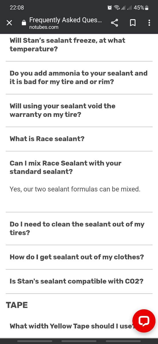

pdz Napisano 8 Sierpnia 2022 Autor Napisano 8 Sierpnia 2022 Faktycznie, nie można lać przez wentyl. Graty zamówione, nie chce mi się już kombinować ze zmianą zamówienia, zobaczę jak będzie w praktyce i wyrobię sobie zdanie, najwyżej następnym razem kupię zwykłe. Acha ... w jakimś artykule widziałem info, że niby można je mieszać, prawda to, ma to w ogóle sens ?
TheJW Napisano 8 Sierpnia 2022 Napisano 8 Sierpnia 2022 Prawda, było o tym nawet w FAQ na stronie Stan's-a. edit: https://www.notubes.com/suport-center/faq
pdz Napisano 9 Sierpnia 2022 Autor Napisano 9 Sierpnia 2022 Zamówiłem race, może kiedyś kupię zwykły, nie wiem, pierwsze doświadczenie z mlekiem, więc zero doświadczenia. Ciekawi mnie tylko sens mieszania , czy chodzi o to, że się nie gryzą i można płynnie przejść na drugie, jak skończy się jedno, można użyć drugiego, czy celem jest uzyskanie innych własności mieszanki ?
