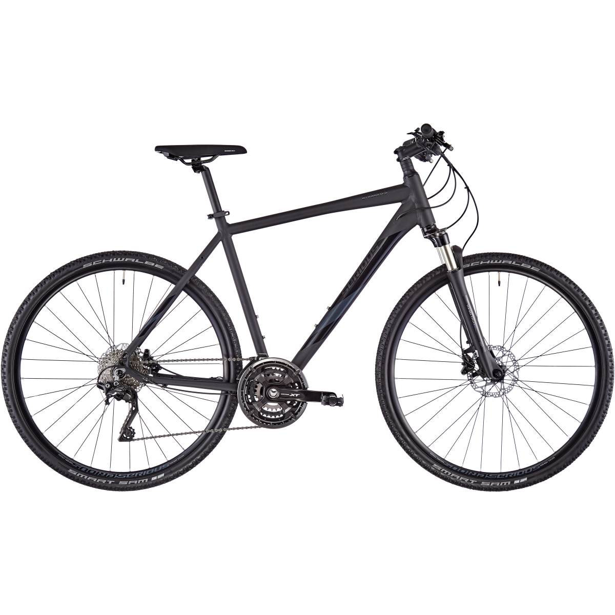

Od 25 lat jeżdżę na rowerze, miałem ich kilka, zawsze sam serwisuje rowery, kiedy mój ostatni rower dokonał żywota, postanowiłem kupić nowy, trochę lepszy.
Wczoraj przyszedł, złożyłem, niby fajnie, ale tylny hamulec piszczy jak stado ryczących łosi.
Odtłuściłem tarczę, wyjąłem i odtłuściłem klocki, przejechałem 20km, chciałem go trochę dotrzeć - hamulec dalej piszczy, a jak wciśnie się manetkę, maksymalnie do końca, pomijając piszczenie, to tylne koło nawet się nie zablokuje.
Przedni hamulec nie piszczy, jego skuteczność hamowania na początku była bardzo niska, ale po przejechaniu tychże 20km, wydaje się coraz lepsza.
Są to moje pierwsze hamulce tarczowe w rowerze, zawsze jeździłem na dużo tańszych rowerach, stąd moja wiedza o hamulcach tarczowy hydraulicznych jest znikoma.
Model hamulca: Shimano BR-MT401.
Rower: https://www.bikester.pl/serious-athabasca-1301551_3757744.html
Czy macie może jakiś sposób na pozbycie się piszczenia?
Z góry dziękuje za odpowiedź i pozdrawiam
