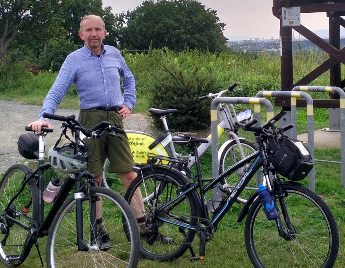

Miro1970 Napisano 21 Października Autor Udostępnij Napisano 21 Października Odkopię temat. A jednak ten składak się sprawdził. Waży niecałe 12 kg, z napędem SLX daje radę. Nie miałem praktycznie żadnej wiedzy rowerowej obmyślając ten projekt, ale kilka zmian kierownicy i udało się osiągnąć dobrą pozycję Zacząłem kręcić po ok. 1000 km miesięcznie i prawie na starość wreszcie poznałem swój Górny Śląsk. Dzięki temu Forum nabyłem ogrom wiedzy i złożyłem szybkie Surly. A Mosso będzie radykalnie przerobione na kształt ATB. Kentfield jako rower wycieczkowy się mi w sumie nie udał i w przyszłości zostanie przerobiony na ramię Big Bross że sztywnymi osiami, żeby dobrze wskoczyła przyczepka dla dwóch psów naszych: sznaucera I foksteriera. Ale wcześniej zbuduję przyjaciółce lekkiego sztywnego crossa, żeby już się nie męczyła na archaicznej Meridzie. Rama już jedzie z Żółtego Kraju. Na zdjęciu jest wieża w Łukowie Śląskim. Rajza była z Raciborza, urokliwe widoki rolniczo-leśne. Polecam. Cytuj Odnośnik do komentarza Udostępnij na innych stronach More sharing options...
