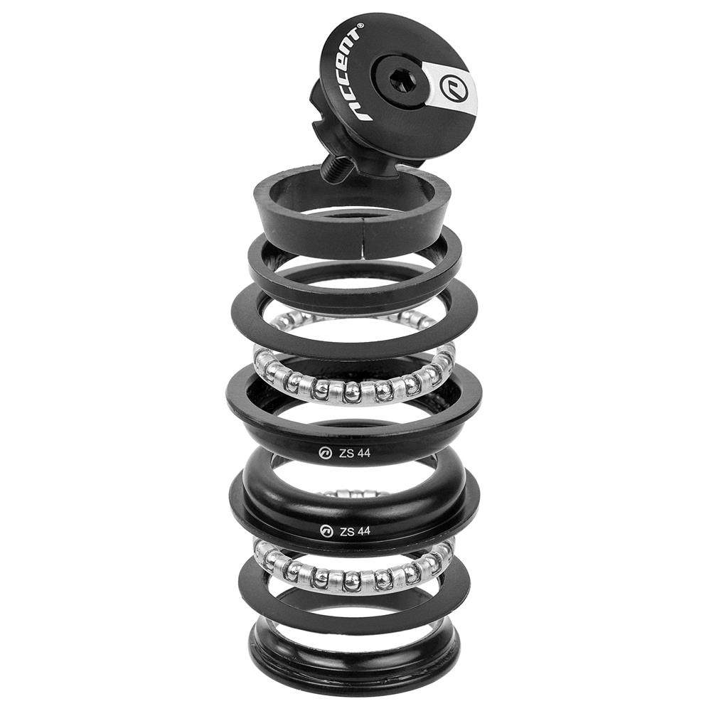

drajwer112 Napisano 27 Lipca 2022 Napisano 27 Lipca 2022 Zostałem zmuszony do złożenia roweru na nowej ramie właśnie ze względu na stery. Rower zostal złożony, zamontowane zostały stery ACCENT HSI BASIC. Rower został złożony przez serwisanta. Niestety, problemy ze sterami nawet w przypadku nowych nie ustały. Poprzednio problem był taki: sterów nie dalo sie wyregulowac. Jesli dokrece zeby nie bylo luzu, kierownica chodzi ciezko. Jesli skrece by chodzila tak jak powinna to wtedy jest luz. Jesli skrece je zeby nie bylo luzu, a chodzila ciezko, to po przejechaniu ~5km znowu stery sie cale luzuja no a kierownica lekko chodzi. Osoba która to robila uparla sie, ze wszystko bylo okej. Rozebralem to i faktycznie w srodku wszystko bylo dobrze zlozone. Zlozylem to ta jak bylo, a konkretniej tak: (oczywiscie gorny wianek w strone glowki ramy) Co moze byc powodem tego problemu? Stery są nowiuskie, nie ma mowy o zjechanych wiankach/miskach. Dziekuje za wszelka pomoc. Dodam, ze tego pierscienia, który jes zaraz pod kapslem w zestawie nie bylo.
Mihau_ Napisano 27 Lipca 2022 Napisano 27 Lipca 2022 Cytat Dodam, ze tego pierscienia, który jes zaraz pod kapslem w zestawie nie bylo. Ale to on fizycznie odpowiada za likwidację luzu
drajwer112 Napisano 27 Lipca 2022 Autor Napisano 27 Lipca 2022 Z tego co pamietam to go nie bylo, ale tu tez nie jestem pewien aczkolwiek po rozebraniu sterow tez go nigdzie nie widziałem.
Mihau_ Napisano 27 Lipca 2022 Napisano 27 Lipca 2022 Powinien być włożony w górną bieżnię wianka, pod mostkiem
drajwer112 Napisano 27 Lipca 2022 Autor Napisano 27 Lipca 2022 Nic takiego tam nie bylo. Jedyne co tam zauwazylem to ten element po tym pierscieniem no i ta uszczelke. Czy to jest winowajca? Jesli tak, to nie moge uwierzyc w to, ze serwisant zlozyl to bez tak waznego elementu. Mozna to z innych sterow wziac, czy tylko z konkretnych?
Dokumosa Napisano 27 Lipca 2022 Napisano 27 Lipca 2022 IMHO podejrzewam, że ten element masz. Bez niego nie ma opcji, żeby kierownica się kręciła bo kapa całą siłą skręcenia śruby kasującej luz sterów opierałaby się na ramie a kapa ma właśnie wciskać ten klin między rurę sterową a łożysko. Zapewne pomogłoby zasrosowanie podkładki pod kapą takiej 0,2mm. Te plastikowe kliny nic nie warte.
drajwer112 Napisano 27 Lipca 2022 Autor Napisano 27 Lipca 2022 Możliwe, że była. Tak jak pisałem ja stery oddalem serwisantowi i on to tak skręcił i aż sam właśnie bylem zdziwiony i jak je rozlozylem to czegoś mi brakowalo. Jeśli by sie okazalo, ze nigdzie jej nie ma, to da rade z starych sterów wziąć? A tak to w srodku naprawdę jej nie ma. Zapomnialem dodac, ze podczas ruchu kierownicy ze sterow wydobywaja sie dziwne szumy, szuranie, tarcie... Niby ma na to rzucic okiem ale to tez nie wiadomo kiedy.
Dokumosa Napisano 27 Lipca 2022 Napisano 27 Lipca 2022 No to nie ma. Niby można przełożyć z innych ale tam się liczy każdy ułamek milimetra. Jak bęszie za wysoki to kapa będzie odstawać od ramy (woda w łożysku) a jak za niska to nie bedzie dobrze się to klinowało i bedziesz miał to co onecnie - permanentny problem z luzem.

drajwer112 Napisano 28 Lipca 2022 Autor Napisano 28 Lipca 2022 Nie znalazłem dzisiaj czasu na rozebranie tego, ale pamietam, że w srodku jest wszystko oprócz tego "przeciętego" pierścienia. Złożone w takiej samej kolejności jak na zdjęciu. Co do tych sterów co wysłałeś - to nid tak, że główka ramy musi byc przystosowana pod łożyska "maszynowe"? Rama to jakis arkus beryl 260. Jak stery się luzowały, to po większej ilości przejechanych dzisiaj kilometrów nic się nie poluzowało. Przypadek?
Dokumosa Napisano 28 Lipca 2022 Napisano 28 Lipca 2022 Nie. Bo masz stery ZS44 (przynajmniej takie pokazywałeś na obrazkach). W tej sytuacji łożyska nie soedzą bezpośrednio w ramie tylko we wprasowywanych w ramę miskach, które są dostosowane do dołaczonych łożysk..Wybijasz stare miski, montujesz nowe i tyle.
drajwer112 Napisano 28 Lipca 2022 Autor Napisano 28 Lipca 2022 Tak stery są zs44. Spytam od razu - czy jeżdżąc z zbyt mocno skreconymi sterami jes możliwość rozbicia główki ramy czy tylko są same stery zagrożone?
Dokumosa Napisano 28 Lipca 2022 Napisano 28 Lipca 2022 Głowka rozklepuje się jesli są luzy w przypadku sterów zintegrowanych (IS) lub miski sterów półzintegeowanych (ZS) zbyt luźno siedzą w ramie. U ciebie nie ma znaczenia bo masz tylko pół sterów (bez tego pierścienia/klina górne łożysko nic nie robi).

drajwer112 Napisano 29 Lipca 2022 Autor Napisano 29 Lipca 2022 Ale one na razie się nie poluzowały, jedynie jeździłem na za mocno skręconych. Ani razu na poluzowanych, od razu dokręcałem.Mi chodzi tylko o to żeby rama na takim ustawieniu nie ucierpiała, stery to ja sobie moge nowe kupić, ale ramy nie za bardzo. Zaraz to rozbiore i wrzuce zdjęcia. Miski siedzą sztywno w ramie. W środku tylko to: https://imgur.com/a/ecjp435 Tak jak pisałem, uszczelki, pierścień, wianki. Nic więcej Dodam że gościu nie zmienił bieżni amorka, bo stwierdził, że ta stara jest dobra... Tu miejsce, już złożone gdzie powinien byc ten przecięty pierścień: https://imgur.com/a/G75MmJw
Gość Napisano 29 Lipca 2022 Napisano 29 Lipca 2022 To jest całość, czy tylko góra? Wygląda że pierścień centrujący masz. Jak nie zmienił bieżni, to może być problem. Bieżnie jak i łożyska mają różne kąty, więc wcale nie muszą pasować. W ogóle co to za smar? Taki był fabrycznie, czy on Ci go naładował? Syf straszny.
drajwer112 Napisano 29 Lipca 2022 Autor Napisano 29 Lipca 2022 Możliwe że on. Problem jest taki, że tego nie da się już złożyć. Wkładam ten kapsel a on w ogóle się nie wkręca. To jest całość, bez dolnego wianka i dolnej uszczelki. Po męczarniach się udało. Jak pierwszy raz rozkładałem też był taki problem. Rozkładałem parę razy stery i nigdy takiego przypadku nie miałem. Badziew jakich mało.
Gość Napisano 29 Lipca 2022 Napisano 29 Lipca 2022 Jaki kapsel? Co ma się wkręcać? Mam pewne wątpliwości, czy Ty w ogóle wiesz co robisz... No chyba że piszesz o Top Cap, co można rozumieć jako kapsel i wkręcaniu w gwiazdkę. Jeżeli dokręcałeś to "na pałe", to wcale się nie zdziwię jak zerwałeś gwint w gwiazdce.
