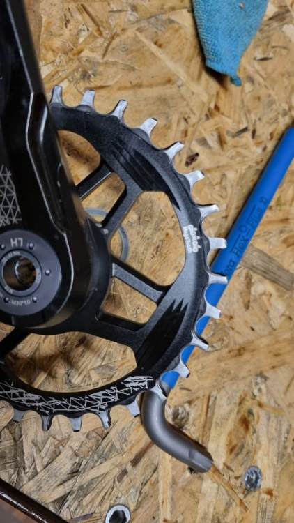

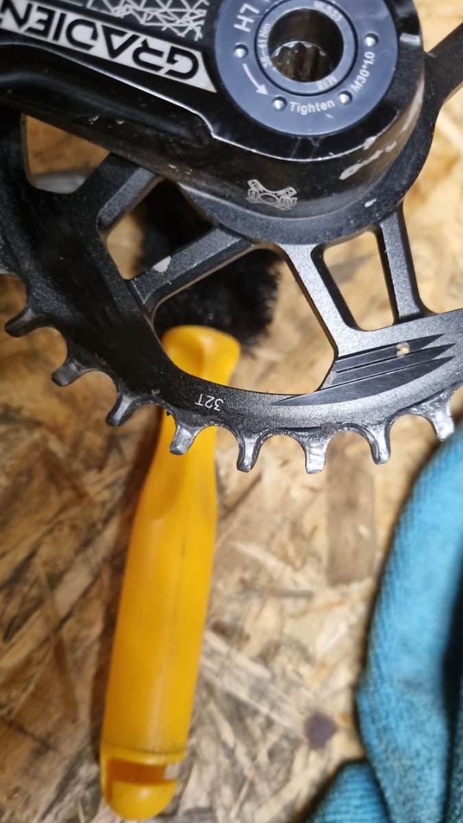

Eathan Napisano 2 Sierpnia 2022 Autor Napisano 2 Sierpnia 2022 Temat nie daje mi spokoju. 1. Sprawdziłem 2 dwa nowe łańcuchy — na obu kasetach jest to samo. Trzeszczy. Na starych jest ok. 2. Kupiłem i założyłem nową kasetę + nowy łańcuch - trzeszczy. 3. Wykręciłem suport, wyczyściłem, wymieniłem smar, pracuje idealnie i to nie jest jego wina. Czyli to nie jest wina kasety, łańcucha, suport. Zostaje zębatką z przodu. Niestety tutaj nie potrafię ocenić zużycia lub jego braku. Pierwszy raz mam zębatkę narrow wide. Bardzo proszę o wsparcie w tym zakresie. Do wymiany, czy jest ok? PS Trzeszczenia ma miejsce tylko wtedy, gdy mocniej depta się w korby. Przy kręceniu na luzie jest cicho.

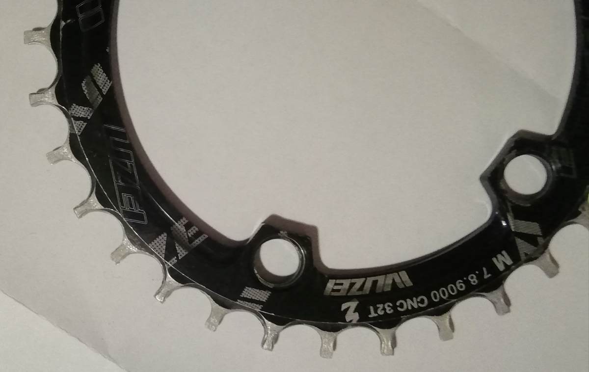

leejoonidas Napisano 2 Sierpnia 2022 Napisano 2 Sierpnia 2022 Problem leży od samego początku w zębatce, zazwyczaj objaw trzeszczenia i strzelania mija po przejechaniu 100-200 kilometrów gdyż nowy łańcuch tyle czasu potrzebuje aby wgryźć się w zużytą zębatkę. Kilka takich zębatek zajechałem do takiego stanu że zębatka nie trzymała łańcucha, na małej dziurze łańcuch potrafił wyskoczy z zębatki. Poniżej zdjęcie jednej z takich zębatek które zajechałem do końca.
Eathan Napisano 3 Sierpnia 2022 Autor Napisano 3 Sierpnia 2022 @leejoonidas, czyli ta moja zębatka nie wygląda jeszcze źle. Jak patrzę na zdjęcie, to masz wszystkie zęby równe i dość cienkie. U mnie jednak widać różnicę w rozmiarach zębów. No nic idę dzisiaj pojeździć na nowym łańcuchu.

Electronite Napisano 6 Sierpnia 2022 Napisano 6 Sierpnia 2022 Przede wszystkim. To jest zębatka narrow-wide. Coś mi się zdaje, że po prostu miałeś przestawiony łańcuch na niej.
Eathan Napisano 6 Sierpnia 2022 Autor Napisano 6 Sierpnia 2022 Nie pierwszy łańcuch zakładałem na tej zębatce. Kilka sprawdziłem i było tak samo.
