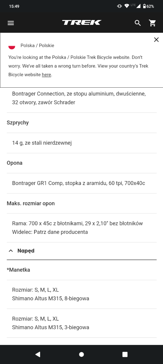

fushin Napisano 26 Lipca 2022 Napisano 26 Lipca 2022 Cześć Posiadam rower Trek Dual Sport 2 z oponami Bontrager GR1 Comp, stopka z aramidu, 60 tpi, 700x40c niestety nie wystarczają mi do jazdy po drogach kamienistych czy lesie, chciałbym wymienić je na nieco szersze z bardziej agresywnym bieżnikiem. Prośba o polecenie opon i zasugerowanie max rozmiaru jaki wejdzie w tą ramę.
Gość Napisano 26 Lipca 2022 Napisano 26 Lipca 2022 700 i 29' to to samo, więc w ramę wejdzie 2.1'. Co do widelca, poszukaj sam.
fushin Napisano 27 Lipca 2022 Autor Napisano 27 Lipca 2022 @skom25 to jeszcze jedno muszę wyjaśnić, nie trzeba zmieniać obręczy kół żeby zamontować 29x2,10 ?
Gość Napisano 27 Lipca 2022 Napisano 27 Lipca 2022 Nie. 700 i 29" to jest to samo. 700 przyjęło się jako rozmiar do rowerów szosowych i Graveli, 28" dla Trekkingów i miejskich, a 29" dla MTB. W rzeczywistości, to jest jedno i to samo. Branża rowerowa, nie pytaj... A żeby wyjaśnić nieco mocniej, jest to związane z średnicą koła z oponą. Wiadomo że koło szosowe z oponą 25c, będzie "nieco" mniejsze średnicy niż koło MTB z oponą 2.25".
