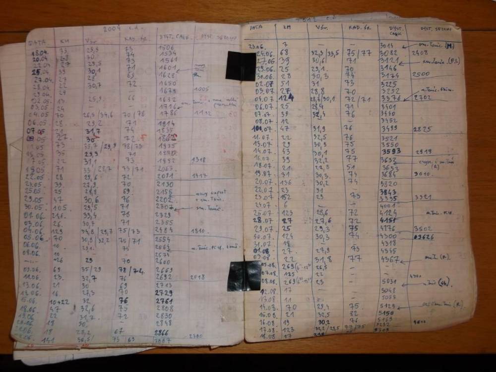

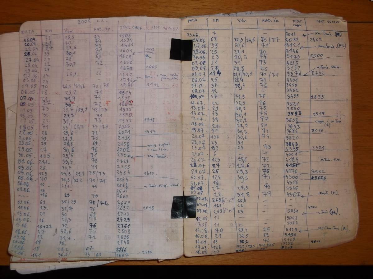

marvelo Napisano 25 Lipca 2022 Napisano 25 Lipca 2022 3 godziny temu, modrzew napisał: Bujać to my, a nie nas Wszystko zniosę, ale nie bezpodstawne zarzuty o kłamstwo. Ponieważ jedno zdjęcie mówi więcej niż tysiąc słów, wklejam takie dwa. Pierwsze to wycinek moich zapisków z lat, gdy jeździłem wyłącznie szosą, mając napęd 53/42 (oryginalnie korba 600 Ultegra, potem blaty zmieniane na Stronglight 52 z, a mała wciąż jeździ w jednym z moich rowerów). Jak widać, zjeździłem te blaty do igiełek. W kasecie naturalne jest, że zębatki najczęściej używane i z największym obciążeniem zużyły się bardziej. Kombinacja 53/18 to przełożenie 2,94, co przy kadencji 80 obr/min daje z oponą 700×23 prędkość 30 km/h. Kilkanaście lat temu udawało mi się taką średnią utrzymywać nawet przez ponad 100 km, co przecież nie jest żadnym wyczynem, więc jakiś szczególnie mocny nie byłem. W każdym razie żeby na szosie w terenie wyżynnym uzyskać średnią 30 km/h, to chwilowo (w technicznym znaczeniu, bo to tak naprawdę znaczną część czasu jazdy) trzeba już naprawdę zasuwać, zważywszy że na stromych podjazdach prędkość spada nawet do 10-12 km/h (tu z pewnością przydałoby się lżejsze przełożenie niż 42/24, bo kadencja spadała wtedy nawet poniżej 60 obr/min). Przełożenie 53/11 daje przy kadencji 80 obr/min (to na pewno nie jest jeszcze "ugniatanie kapuchy") prędkość prawie 49 km/h. Naprawdę to tak zawrotna prędkość na szosówce? Przecież do tego wystarczy lekko z góry i wiatr w plecy. A mówimy już o najtwardszym przełożeniu i kadencji znacznie wyższej niż przywoływane mityczne 50 obr/min. Jeszcze raz przypomnę, że przełożenie przekładni łańcuchowej wynika ze stosunku ilości zębów obu kół zębatych. Mówienie że ktoś nie napędzi blatu 48 z to jakieś bełkot. Trzymajmy się faktów. 48/24 to to samo co 42/21 czy 30/15, z tą różnicą, że na dużych zębatkach przekładnia łańcuchowa ma nieco wyższą sprawność.
Gość Napisano 25 Lipca 2022 Napisano 25 Lipca 2022 Przecież Ty sam potwierdziłeś to, o czym piszą wszyscy. Patrząc na Twoje zapiski o kadencji, to Ty kręcisz wybitnie wolno... Więc po co ten blat 53? Żeby kręcić z kadencją 70, zamiast zdrowszego dla nóg 90+?
KNKS Napisano 25 Lipca 2022 Napisano 25 Lipca 2022 ...wiesz Filip, myślę że do osiągnięcia kadencji 90 na wyżej wymienionych przełożeniach, trzeba by zainwestować w EPO, hormon wzrostu i transfuzje... 13 minut temu, marvelo napisał: Przełożenie 53/11 daje przy kadencji 80 obr/min (to na pewno nie jest jeszcze "ugniatanie kapuchy") prędkość prawie 49 km/h. Naprawdę to tak zawrotna prędkość na szosówce? No niby nie, pod warunkiem że lecisz w peletonie TdF.
