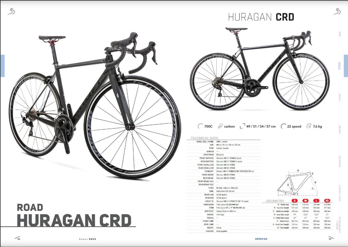

Czy https://www.romet.pl/Rower,HURAGAN_CRD,10,815,816,16230,2023.html#0000004B4E53-49 to dobry wybór jako pierwsza szosa ? Siedziałem, chwilę jechałem i całkiem wygodnie mi było, bardziej mi chodzi o to że nie jest na tarczach i bez sztywnych osi, wiem że to nie wymóg ale chciałem też podejść do tematu przyszłościowo z myślą o jakimś upgrade.
Cena jak za karbon jest zacna, jeszcze udało mi się ugadać w cenie zmianę owijki na fajniejszą ale trochę obawiam się że może być problem z wsadzeniem opony 28c, a taką docelowo bym chciał, co prawda sprzedawca twierdzi że wejdzie ale widząc z jakimi oporami wchodzi 25c to mam pewne obawy.
Ktoś może ma, jeździł lub zna ten rower ?

Jeśli chcesz iść w stronę agresywnej geometrii to stosunek cena/osprzęt/masa jest nie do pobicia

Ale w co ty chcesz "inwestować" w tym rowerze? Pełna grupa, komponenty fizika, karbonowa sztyca, świetna waga. Po prostu dobry rower za dobrą kasę

Koła to zwykle najsłabszy element każdego roweru ale tak naprawdę to nie wiesz czym są te zamontowane w tym romecie, brak danych oprócz obręczy. Waga całego roweru każe sądzić, że totalnym gruzem nie są
Karbonowy kokpit to tylko twoja fanaberia i nie można tego rozważać w kwestii "ulepszeń". Ja np. to bym go w  takim romecie na mechanice nie chciał mieć, zysk wyłącznie wizualny (jeśli się on komuś podoba) a problemy przy serwisowaniu znaczące.

7,6 kg w opisie to pomyłka. Rower waży około 8,5 kg bez pedałów. Generalnie wykonanie robi dobre wrażenie i jest po prostu ładny. Sprzedałem kilka w tym roku i jeszcze nikt nie wrócił żeby ponarzekać :)

Na wzrost 188cm jaki rozmiar będzie odpowiedni? Według ich tabeli jestem na granicy L i XL.
XL (57) według rozpiski ma Top tube length 577mm. To chyba nie będzie za dużo?

XL może być troszkę za duży za to L na pewno będzie za mały. Teoretycznie możesz wziąć L i wydłużyć mostek ale pozycja przy tych gabarytach i tej geometrii będzie mega agresywna. Osobiście brałbym XL i ewentualnie wymieniał mostek/sztycę jeśli będzie taka potrzeba
* sam mam 185/6, rower z poziomą 575 i po zastosowaniu sztycy bez offsetu jest super
