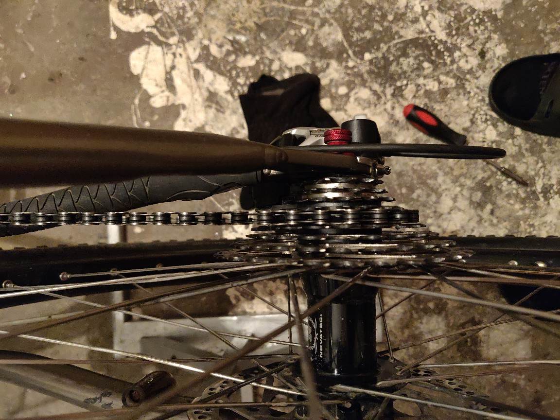

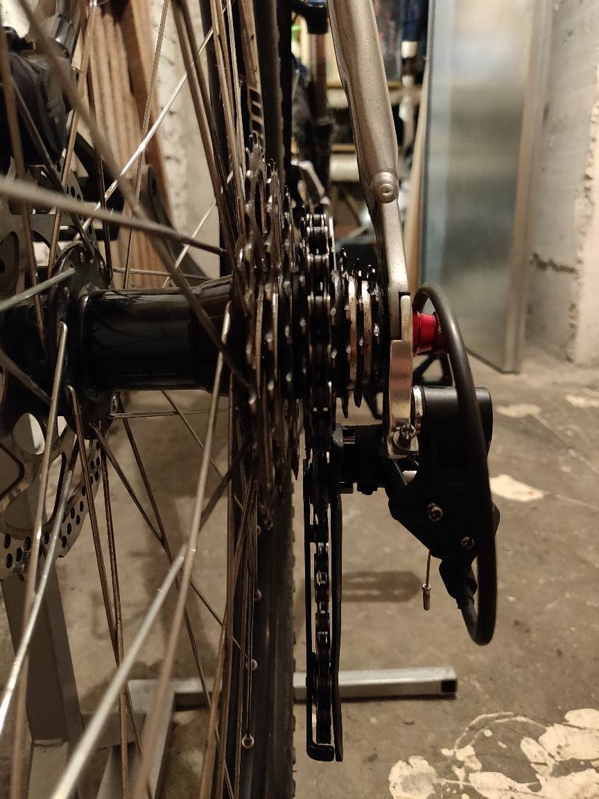

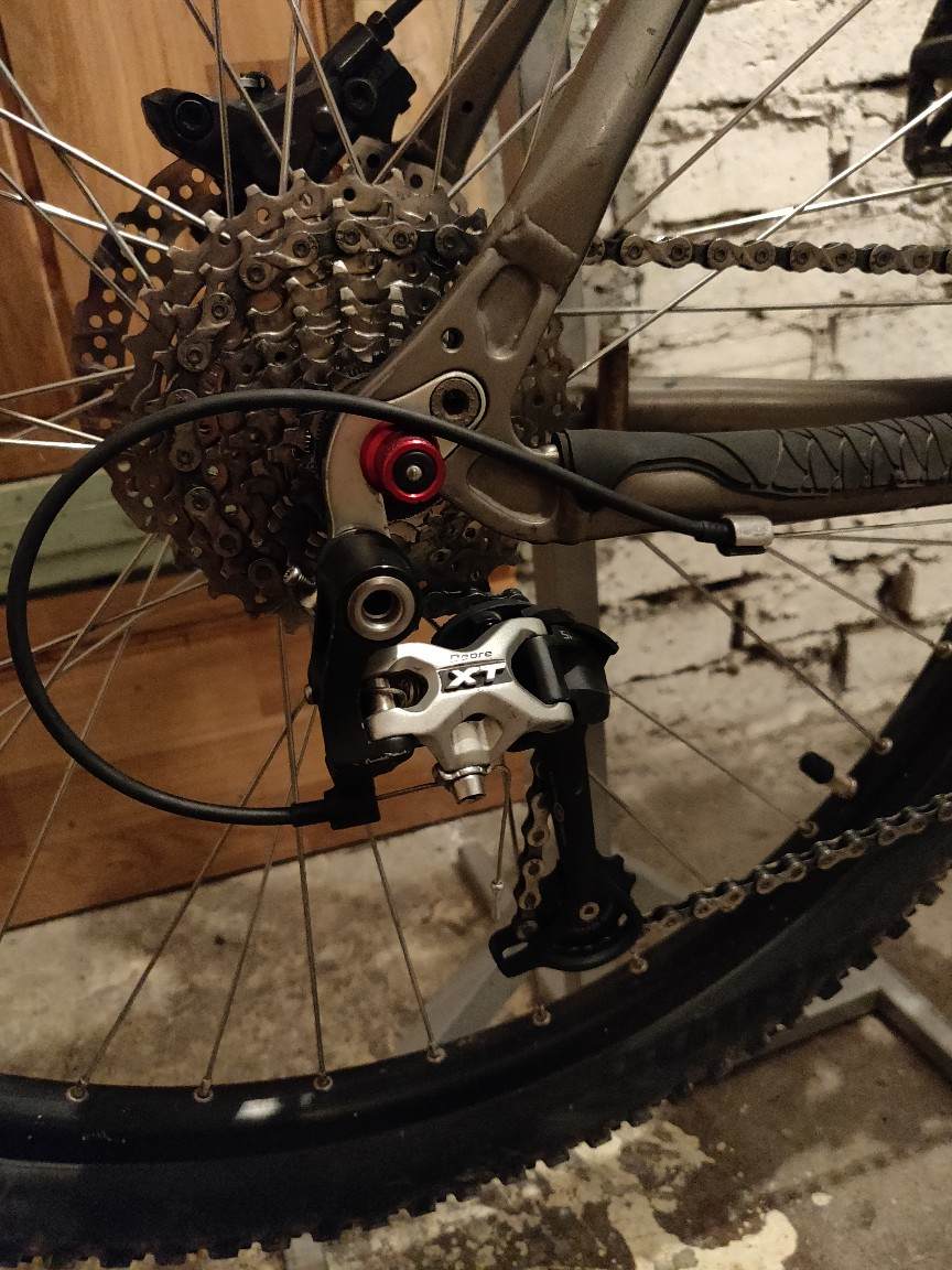

sky87 Napisano 20 Lipca 2022 Napisano 20 Lipca 2022 Problem z regulacją tylnej przerzutki. Pierwotnie był napęd 3x8 Alivio. 150km temu wymieniłem suport, blaty korby, linki, pancerze, kasetę, łańcuch i dodatkowo przerzutki przód deore lx a na tył deore xt 771. Wszystko chodziło idealnie, niestety zepsuła się tylna manetka. Zmieniłem więc na 9rz deore 530 i kasetę 9rz sunrace. I tu pojawił się problem. Nie mogę ustawić w żaden sposób RD. Jak dobrze pracuje dolna połowa to krzaczy góra i odwrotnie. Zrobiłem sobie z prętów przyrząd do prostowania haka, lekko wymagał korekty i dalej to samo. Brakło mi pomysłów. Ktoś może pomóc? Dodam że łańcuch i blaty korby są 9rz. Manetka i przerzutka kupione używane w dobrym stanie, RD niemal jak nowa.
sky87 Napisano 20 Lipca 2022 Autor Napisano 20 Lipca 2022 Nie ma luzów, jest jak nowa. Na kasecie i manetce 8 działała idealnie

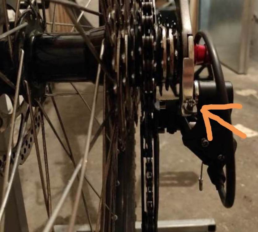

leejoonidas Napisano 20 Lipca 2022 Napisano 20 Lipca 2022 To że za pomocą pręta ustawiłeś krzywy hak to jest niewystarczające, być może używana przerzutka ma gdzieś jakiś luz lub coś jest krzywe lecz tego nie widać i nie czuć w palcach, w tym przypadku należy ustawić hak pod przerzutkę. Ustaw rower kołami do góry, ustaw wózek przerzutki pionowo tak jak na Twoim ostatnim zdjęciu i spójrz od tyłu roweru czy wózek jest równolegle ustawiony do płaszczyzny bocznej koła, postaraj się tak ustawić przerzutkę aby była jak najbliżej koła. Sprawdź czy górne kółko przerzutki ma boczny luz, jeżeli jest spory to będzie to generować problemy, sprawdź stopień zużycia górnego kółka przerzutki. Odwróć łańcuch mimo że jest dwukierunkowy, kiedyś po takim zabiegu na łańcuchu Connex-a nagle wszystko zaczęło u mnie pracować idealnie mimo że łańcuch był dwukierunkowy. Spróbuj po pół obrotu wkręcać i wykręcać śrubę zaznaczoną strzałką na zdjęciu, po każdym wkręceniu o pół obrotu sprawdź jak zrzuca i wrzuca biegi przerzutka. Być może łańcuch jest niewłaściwej długości i przez to odległość górnego kółka przerzutki jest zbyt duża od zębatek kasety i dlatego źle pracuje cały układ. Zbyt długie pancerze linek i zbyt duże wygięcia pancerzy powodują pogorszenie precyzji przerzucania biegów, pancerze należy prowadzić łagodnymi łukami.
