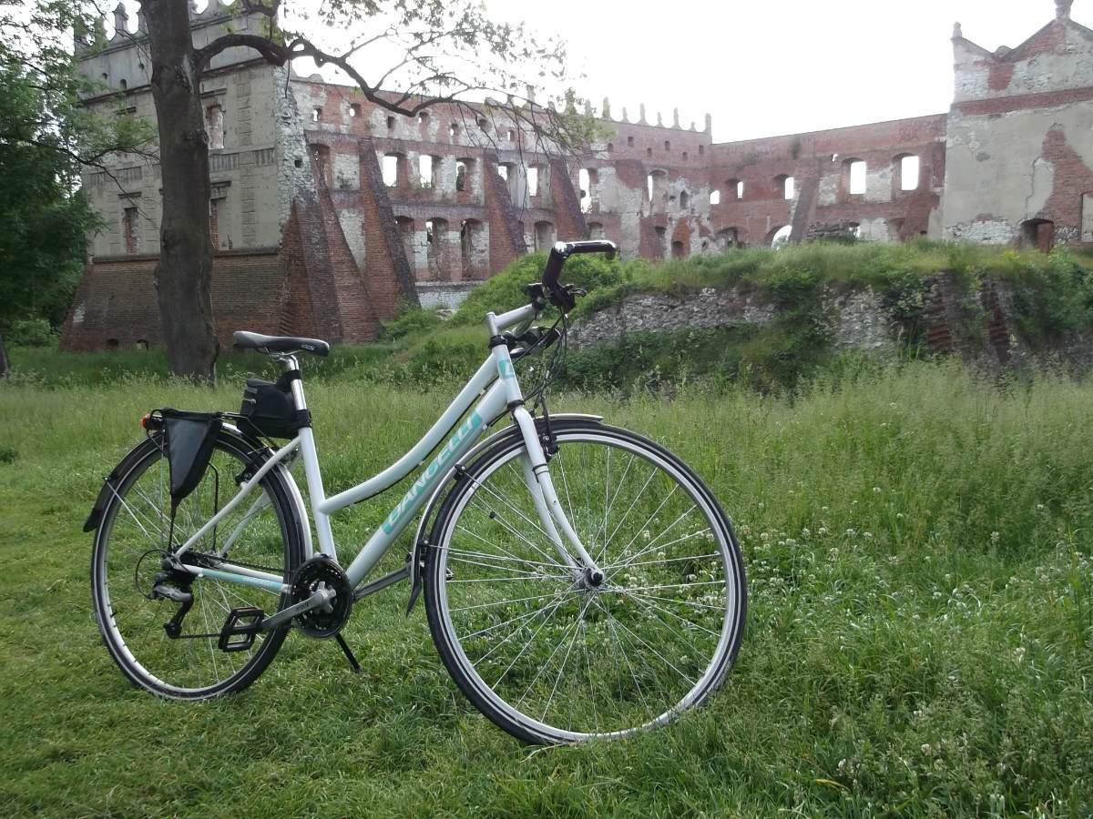

WZB Napisano 22 Lipca 2022 Napisano 22 Lipca 2022 W dniu 21.07.2022 o 13:00, marvelo napisał: Kąt pochylenia siodełek to przypadek czy tak jeździsz?
Gość Napisano 22 Lipca 2022 Napisano 22 Lipca 2022 Nie przypadek. Autor zdjęć twierdzi że tak jest super.
KNKS Napisano 22 Lipca 2022 Napisano 22 Lipca 2022 @skom25 Jeśli używałbyś rogów mtb jako lemondki to byś zrozumiał 😉
zekker Napisano 23 Lipca 2022 Napisano 23 Lipca 2022 16 godzin temu, WZB napisał: Kąt pochylenia siodełek to przypadek czy tak jeździsz? Też mam stosunkowo mocno pochylone do przodu. Kąt podobny ale siodła zdecydowanie wyżej mam. Jak tak jest wygodnie, to w czym problem?
Gość Napisano 23 Lipca 2022 Napisano 23 Lipca 2022 Pewnie w niczym, oprócz tego, że jeżeli masz siodełko na równi z kierownicą lub kierownica jest nawet wyżej, to kompletnie to się mija z celem. Siodełko zamiast Cię chociaż trochę podtrzymywać, powoduje że tracisz dodatkową energię na utrzymanie ciała w pozycji do jazdy.
WZB Napisano 23 Lipca 2022 Napisano 23 Lipca 2022 2 godziny temu, zekker napisał: Też mam stosunkowo mocno pochylone do przodu. Kąt podobny ale siodła zdecydowanie wyżej mam. Jak tak jest wygodnie, to w czym problem? Żaden problem. Po prostu zwróciłem uwagę bo pierwszy raz widzę takie ustawienie. Niech każdy jeździ jak mu wygodnie. Proste.
Tomek595 Napisano 23 Lipca 2022 Napisano 23 Lipca 2022 ...co nie zmienia faktu , że ergonomii nie ma w tym żadnej. Co innego w rowerze czasowym, tri czy przy użyciu lemondki, gdzie konieczne jest dodatkowe pochylenie ciała w kierunku jazdy . Przy ustawieniu jak u użytkownika @marvelo ciężko dopatrzyć się jakichkolwiek zalet takiego ustawienia , tym bardziej że płaszczyzna kierownicy jest sporo wyżej od linii siodło. Dopiero teraz doczytałem , że u kolegi rogi pełnia funkcję przedłużenia kierownicy. Czyli pewnie kolega mocno się pochyla i stąd to dziwaczne ustawienie. Tak czy owak podobny efekt byłby osiągniety gdyby zminusować mostek
