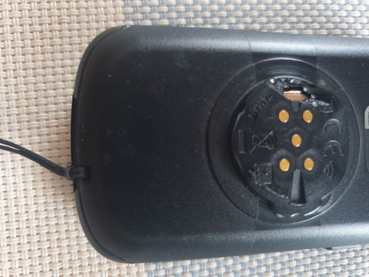

Gregory34 Napisano 18 Lipca 2022 Napisano 18 Lipca 2022 Ktoś przerabiał wymianę tylnej obudowy w Garminie 830.Niestety ,wczoraj po małej glebie uszkodzeniu uległ jeden z zaczepów. Zamawiał ktoś jakieś zamienniki ,ewentualnie oganiał to w jakiś inny ''cudowny'' sposób ,lub zna jakiegoś fachowca co zajmuje się takimi naprawami.
mart66 Napisano 18 Lipca 2022 Napisano 18 Lipca 2022 Komputer rowerowy mocowanie wspornika mocowanie męskie część naprawcza siedzenia dla GARMIN MTB/Road/Mountain Bike stoper uchwyt wspornika|Bicycle Stem| - AliExpress
Gość Napisano 18 Lipca 2022 Napisano 18 Lipca 2022 Widzę że na Ali są całe tylne pokrywy. Jeżeli nie, to kojarzę że można dokupić samo mocowanie. Wtedy we własnym zakresie musisz usunąć uszkodzone, a następnie wkleić nowe jakimś mocnym klejem. Tyle że tutaj chyba będzie trudno, bo pod mocowanie jest pusta przestrzeń.
RabbitHood Napisano 18 Lipca 2022 Napisano 18 Lipca 2022 Kupujesz tylną pokrywę/popsutego niedziałającego dawcę - otwierasz garmina (z tego co widzę to na zaczepy a nie śrubki - więc "trochę" bardziej sprawa skomplikowana) odłączasz kabelki od pokrywy (w tym miejscu jest łatwiej bo nie trzeba lutować) podłączasz do nowej i sczepiasz całość. Trudność całej operacji oceniam na 1,5/10
Gregory34 Napisano 18 Lipca 2022 Autor Napisano 18 Lipca 2022 Raczej bym był skłonny do wymiany całej tylnej obudowy .Widziałem właśnie na Aliexpress w zestawie z baterią i zastanawiam się czy coś to warte.. @RabbitHood zajmujesz się takimi naprawami?
KSikorski Napisano 18 Lipca 2022 Napisano 18 Lipca 2022 Ja bym szczerze poszedł z tym do spawacza plastików. Osobiście polecam wysłać garmina do 6nylon. https://www.facebook.com/6Nylon Brakujący element dodrukuje i wspawa.
KSikorski Napisano 18 Lipca 2022 Napisano 18 Lipca 2022 Tego nie wiem 😄 można też sprawdzić jaki rabat Garmin da na nowe urządzenie. W ramach gwarancji takie uszkodzenia powodują zazwyczaj wymianę urządzenia, a po jej upływie oferują rabat na nowy sprzęt. Można też rozważyć "po taniości" wydrukowanie całego uchwytu i metodami dremelo-pilnikowymi dopasowanie z istniejącym przełomem. Potem któryś z klejów hybrydowych epoksydowo-akrylowych loctite i będzie...
Gość Napisano 18 Lipca 2022 Napisano 18 Lipca 2022 Nie trzeba drukować, bo takie zaczepy są dostępne. Pisałem o tym.
KNKS Napisano 18 Lipca 2022 Napisano 18 Lipca 2022 Napisz do Garmin'a. Pewnie zaproponują naprawę w jakiejś sensownej cenie. Tyle tylko, że trzeba będzie trochę poczekać, to znaczy do czasu naprawy doliczyć czas na 2 wysyłki.
Gregory34 Napisano 18 Lipca 2022 Autor Napisano 18 Lipca 2022 23 minuty temu, KNKS napisał: Napisz do Garmin'a. Pewnie zaproponują naprawę w jakiejś sensownej cenie. Tyle tylko, że trzeba będzie trochę poczekać, to znaczy do czasu naprawy doliczyć czas na 2 wysyłki. No właśnie tak też postąpiłem ,konsultant poprosił o podesłanie foto uszkodzenia i nr seryjny. Czekam na info z Garmina
Gregory34 Napisano 21 Lipca 2022 Autor Napisano 21 Lipca 2022 Mała aktualizacja tematu. Po kontakcie z konsultatntem ,wysłaniu fotek uszkodzenia ,nr seryjnego i paragonu zakupu urządzenia (EDGE 830 -gwarancja skończyła się 2021 06 ) wczoraj wysłałem urządzenie z nr reklamacji.Otrzymam w zamian urządzenie NOH z nową 2 letnią gwarancją.Tak więc tylko się cieszyć z takiego obrotu sprawy . Ze swojej strony jestem w 100 a nawet 120 % zadowolony z podejścia i obsługi przez Garmina 👍 🙂
