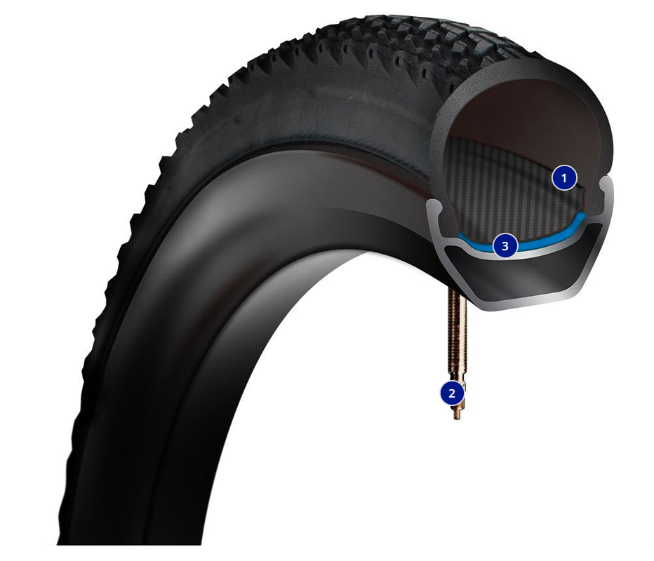

MikeSkywalker Napisano 18 Lipca 2022 Napisano 18 Lipca 2022 A Panowie to widzieli oponodętkę z Roama na oczy? https://www.giant-bicycles.com/pl/showcase/ert Nawet nie wiedziałem że sprzedawcy powinni tam wlewać uszczelniacz. Raz tylko się z takimi oponami spotkałem, i jak dobrze pamiętam to ponieważ miało to być rozwiązanie tymczasowe, bo zbliżała się wymiana opon wycięliśmy ze środka tą "bezdętkę" tak żeby włożyć klasyczną dętkę. Ale jak widać wyżej można to czopować jak oponę bezdętkową zestawem do łatania - pytanie tylko czy nic się do środka opony nie dostało, bo wtedy klops. Zresztą, sam Giant doradza żeby to łatanie było "tymczasowe" - a potem można się do nich zgłosić po kolejną oponodętkę albo przejść na klasyczne rozwiązania.
keltu Napisano 18 Lipca 2022 Napisano 18 Lipca 2022 Pewnie o tą oponę chodzi to jest bez sensowny wynalazek Gianta, praktycznie rzecz ujmując 1 razówka - do komory która zastępuję dętkę nie idzie się dostać żeby załatać, można spróbować zalewać mlekiem ale ja bym nie zaufał. https://www.giant-bicycles.com/pl/opona-crosscut-at-ertcomma-bezdetkowa-2019
cervandes Napisano 18 Lipca 2022 Napisano 18 Lipca 2022 A, no to fajnie. To teraz z wynalazkiem Gianta tylko do ASO po przebiciu koła 😁
Dem Napisano 18 Lipca 2022 Autor Napisano 18 Lipca 2022 No właśnie masakra... Nie wiem co teraz z tym robić, zobaczę w domu jak będę czy faktycznie tam nie ma dętki.. Spróbuję jak coś z tym patentem z zestawem do latania to ogarnąć.
MikeSkywalker Napisano 18 Lipca 2022 Napisano 18 Lipca 2022 Najprościej i najpewniej jest wyciąć ten szmelc ze środka, sprawdzić czy nic nie jest wbite w oponę i dać zwykłą dętkę. I będzie to działać. Bo zestaw do łatania niewiele daje jak jakiś kawałek szkła, ostry kamień czy drucik wpadł do środka - dalej może tam sobie śmigać. W oponie samochodowej, grubej, takie łatanie "kołkiem" ma sens, ale w przypadku rowerowej już nie do końca - zwłaszcza że jak zostało wspomniane nie ma dostępu do tej komory zastępującej dętkę.
teotym Napisano 18 Lipca 2022 Napisano 18 Lipca 2022 To forum przynosi mi bardzo wiele korzyści - bezcenna wiedza - serio. Już wiem, że ten model Gianta skreślam, a miałem go na oku. Ani to dętka, ani bezdętka - szkoda czasu na takie wynalazki. Edycja: wychodzi na to, że jedno przebicie, zgodnie z rekomendacją Gianta = wymiana całej opony... Szkoda, że nie zintegrowali z kołem, a koła z rowerem.
keltu Napisano 18 Lipca 2022 Napisano 18 Lipca 2022 Nie no sam rower jest bardzo fajny, myślę że nawet jakby zagadać ze sklepem przed zakupem to by może wymienili na jakąś normalną oponę i dętkę.
MikeSkywalker Napisano 18 Lipca 2022 Napisano 18 Lipca 2022 Bez przesady - żeby skreślać rower przez opony? Przecież one prędzej czy później są do wymiany, to raz. Dwa - i tak wiele osób zmienia opony w świeżo kupionym rowerze. Trzy - da się z tym żyć, powtórzę po raz trzeci - wymaga to trochę zachodu ale można zrobić konwersję "bezdętki" na dętkę.

chroboty Napisano 19 Lipca 2022 Napisano 19 Lipca 2022 Mam ten sam problem.Mam rower od tygodnia i tylna bezdentkowa przebita.To jest ukryta opcja wyłudzania pieniędzy.Wydaję się,że jeśli to jest jednorazówka to czym prędzej trzeba szukać normalnej opony z dentką.
Dem Napisano 20 Lipca 2022 Autor Napisano 20 Lipca 2022 Witam, a więc byłem wczoraj w aso 😁okazało się że przy zakupie nie było wlane tego mleka. Niby te mleko ma na celu właśnie uszczelnić jakieś małe dziury jak w tym przypadku, bo po uzupełnieniu wszystko jest ok:) w serwisie powiedzieli ze póki nie rozerwę jakoś bardzo opony i co jakieś 3 miesiące uzupełniał to będzie ok. Zobaczymy
