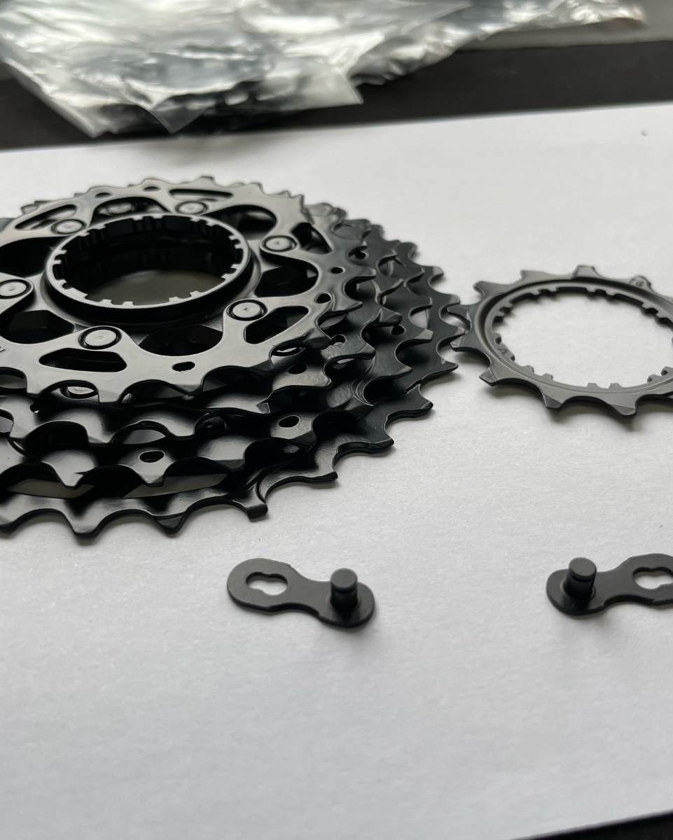

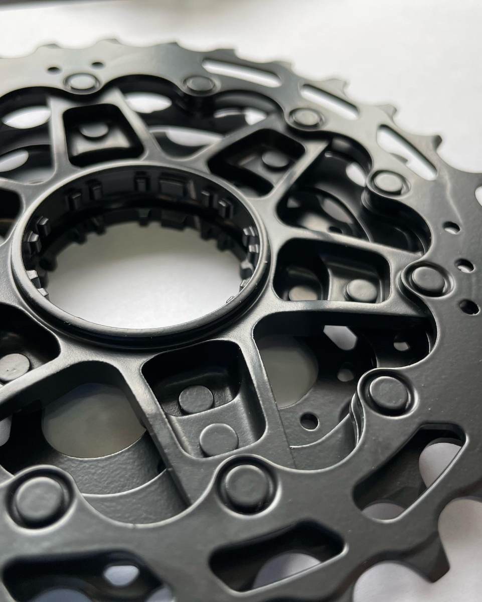

eMeM Napisano 31 Lipca 2022 Napisano 31 Lipca 2022 W dniu 15.07.2022 o 12:17, Miro1970 napisał: Gdzie usunąć farbę z anodowanego alu? Zakłady galwanizacyjne? Chcę wyczyścić do gołego alu kierownicę, sztycę i koszyk na bidon. Graty są marki SLX i na moje oko na 99% to jest malowanie anodowane. Powód - estetyka, projekt wizualny budowanego roweru, a akurat określone komponenty SLX bdb mi pasują kształtem, gięciem, wagą itd. Są srebrne zastępniki na rynku, ale lichej jakości. Pewnie po usunięciu powłoki trzeba pomalować lakierem bezbarwnym, prawda? Bawił się ktoś w to? Dobrze myślę, że najsensowniej wysłać do lakierni rowerowej, by usunęli i polakierowali? Siema, jak chcesz mogę się podjąć tematu, zajmuję się powłokami Cerakote. Miałem do czynienia już z "delikatniejszymi" częściami, kolorek dobierzemy Jak jesteś zainteresowani pisz priv
