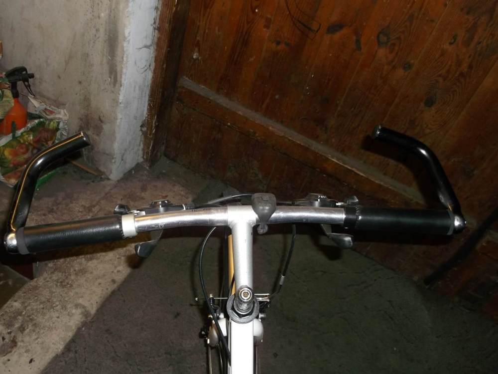

marvelo Napisano 24 Sierpnia 2022 Napisano 24 Sierpnia 2022 (edytowane) Dziękuję za komplementy, ale to nie jest aż tak trudne. Trochę cierpliwości, precyzji i naprawdę samemu można sobie gripy obszyć, zwłaszcza okrągłe. Z takimi ergo, z szerokim podparciem to już większa sztuka, np. takie: Jeśli chodzi o skórę, to ja mam z ciuchlandu (w innych regionach Polski nazywanego "szmateksem" lub jeszcze inaczej). Mam jakieś resztki starego płaszcza (szyty z kawałków różnej grubości i jakości), który wykorzystałem kiedyś do oklejenia kolumn głośnikowych (taki składany kit DIY z katalogu firmy Intertechnik), a ostatnio za 20 zł kupiłem skórzane spodnie z naprawdę dobrej jakości skóry. To mi chyba wystarczy na zabawy z obszywaniem różnych drobiazgów na wiele lat. Np. niedawno robiłem sobie gałkę zmiany biegów w samochodzie i wyszło całkiem ładnie, ale tam już konieczne było wstępne oklejenie i formowanie. W każdym razie ja polecam poszukać w takich sklepach z używaną odzieżą, bo czasem za grosze można coś znaleźć jako dawcę materiału. Może to być np. jakaś skórzana torebka, spódnica itp. Albo zapytać o jakieś ścinki u tapicera, kaletnika, szewca. Edytowane 24 Sierpnia 2022 przez marvelo 3 Cytuj

marvelo Napisano 4 Września 2023 Napisano 4 Września 2023 (edytowane) Kolejne podejście do obszywania gripów skórą. Tym razem na obu końcach przeszyłem przez gąbkę, by skóra się nie przesuwała. Myślę, że jednak warto wstępnie połączyć te dwa elementy klejem, co ułatwi zrobienie równego ściegu. No i te szwy można robić jakieś bardziej estetyczne (jest kilka rodzajów) i stosować różne kolory nici. Ilością skóry (dokładnie obwodem) można w pewnym sensie sterować twardością piankowego gripa, bo mocniej ściągnięty uzyskuje tak jakby większą twardość. Tylko trudniej wtedy założyć na kierownicę. Edytowane 4 Września 2023 przez marvelo 1 Cytuj
marvelo Napisano 24 Lipca 2024 Napisano 24 Lipca 2024 A tu wersja Mk1 ("przedlift"), czyli obszyty tylko jeden koniec. Jak widać, na zewnątrz trochę się skóra przesunęła, więc warto obrobić nitką z obu stron. Cytuj
