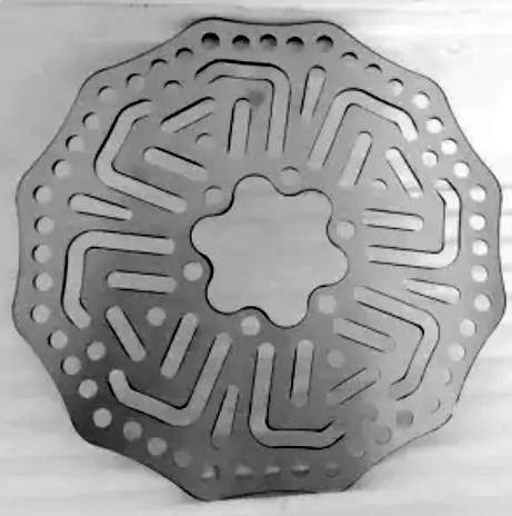

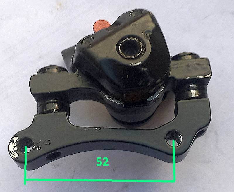

Gość Napisano 12 Lipca 2022 Napisano 12 Lipca 2022 Kumpel ma hulajnogę elektryczną Kugoo G2 Pro. Są tam dość kiepskie zaciski i klocki hamulcowe (tarczowe mechaniczne). Wybór w necie jest bardzo skąpy. Da się może dobrac jakieś rowerowe? Tarcza 140 mm. Rozstaw śrub mocujących zacisk 52 mm, wygląda on na mniejszy od rowerowych, ale sa może jakieś małe?
remover Napisano 12 Lipca 2022 Napisano 12 Lipca 2022 No cóż, klocki szukasz po wyglądzie i wymiarach. Z rowerowych te wyglądają na kompatybilne - https://allegro.pl/oferta/klocki-okladziny-hamulca-tarczowego-polmetaliczne-11315846354 . No i na ali dużo tego. Tarcza wyglada na zwykłą na 6 szrub, więc każda 140mm powinna pasować. Rozmiar 52 w tym przypadku nie ma znaczenia, to tylko adapter na dolę, zmierz rozstaw śrub na samym zacisku. No rzeczywiście wygląda na mniejszy niz rowerowy.

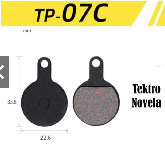

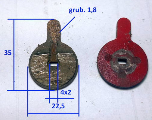

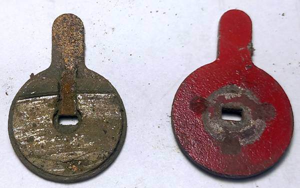

Gość Napisano 13 Lipca 2022 Napisano 13 Lipca 2022 Dzięki To są półmetaliczne, a tarcza zapewne zwykła. Nie będa piszczeć? Ja z kolei znalazłem Clarks https://www.mikesport.pl/clarks-organiczne-okladziny-hamulcowe-do-hamulcow-tektro-lyra-iox Trochę inne - nie maja otworów pod spręzystą blaszkę, zapewne od góry wsadza sie zawleczkę jak w hamulcach Shimano. Wymiary są takie jak na zdjęciu , natomiast w sieci znalazłem takie wymiarowane
