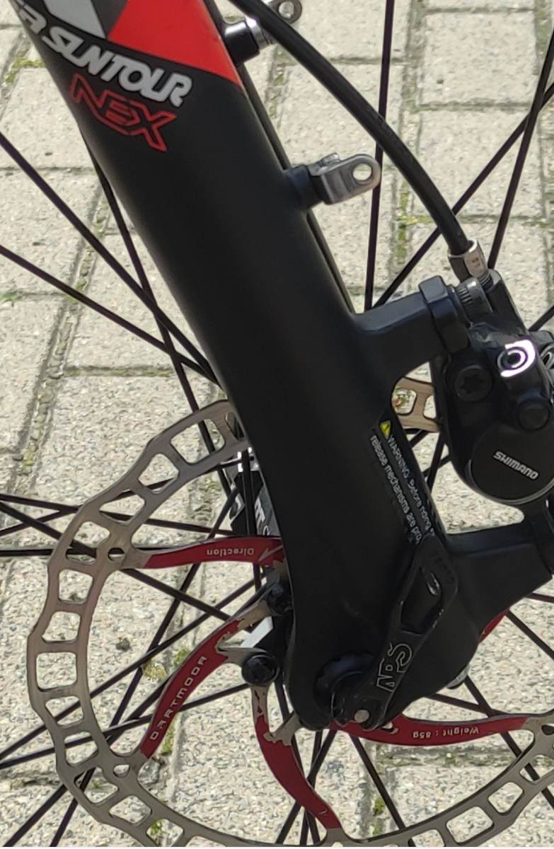

Dzikiromek Napisano 9 Lipca 2022 Napisano 9 Lipca 2022 Hej. Witam wszystkich, mam pytanko do fachowców mianowicie mam możliwość zakupu roweru jak na foto ale widzę że rower jest po modyfikacjach ale kompletnie się na tym nie znam z tego co zauważyłem rama siodło i kiera jest chyba z oryginału reszta została zmodyfikowana koła amortyzator mógłby ktoś z forumowiczów pomoc w wycenie i czy warto się przesiadać z rockridera.. 2 Cytuj

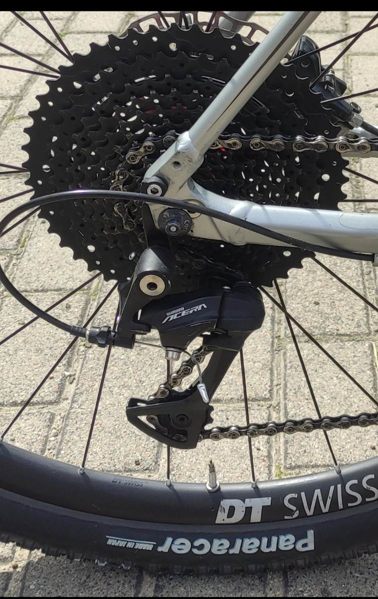

Wojcio Napisano 10 Lipca 2022 Napisano 10 Lipca 2022 (edytowane) Widelec zainstalowany jest odwrotnie 😂. Tył na przód. To może być sygnał alarmowy co do jakości innych modyfikacji - np. doboru przerzutki do tej mega kasety ( nie wiem jak przerzutka ogarnie trójtarcz z przodu i 50 zębów z tyłu i nie rozleci się na skrajnych biegach) . O cenie się nie wypowiem. Edytowane 10 Lipca 2022 przez Wojcio Cytuj
uzurpator Napisano 10 Lipca 2022 Napisano 10 Lipca 2022 Widelec na odwrót. Trypel z przodu, kaseta 50T, brak, z tego co widać, przerzutki pod tę kasetę. Unikać, rower składany przez całkowitego dyletanta. 1 Cytuj
Dzikiromek Napisano 10 Lipca 2022 Autor Napisano 10 Lipca 2022 Czy 1200 zł to drogo za ten rower? Faktycznie manetka ma 9 pozycji na 9 zębatek a aktualnie napęd ma ich 12. Mocno się zastanawiam ponieważ jak zobaczyłem rower wydawał mi się mega duży i ciężki a realnie jest bardzo lekki i wbrew pozorom bardzo dobrze się jeździ. Zastanawiam się czy ma sens zmiana przerzutki pod ten napęd jaki jest ew. koszt czy ew. Zamontować napęd na 9 zebatek Cytuj
Wojcio Napisano 11 Lipca 2022 Napisano 11 Lipca 2022 No tak, widelec można odwrócić, zmienić tę kasetę na 9, ale ponieważ my widzimy tylko zdjęcie, to nie wiemy, co tam jeszcze siedzi. Może łożyska są smarowane masłem? Na zdjęciach widać dwie rzeczy, które świadczą o całkowitym braku wiedzy właściciela. Ale nie widać stanu technicznego - zużycia łańcucha, stanu łożysk, wycentrowania (skądinąd ciekawych) kół. Sama kaseta 9 to 100-300pln zależnie od klasy. Cytuj
Dzikiromek Napisano 12 Lipca 2022 Autor Napisano 12 Lipca 2022 Przepraszam za amatorskie pytania idąc w drugą stronę i zmienić manetkę i przerzutkę na 12 ma to sens napisałeś "nie wiem jak przerzutka ogarnie trójtarcz z przodu i 50 zębów z tyłu i nie rozleci się na skrajnych biegach) może dla większego sensu zamontować 1 tarcze z przodu tył zostawić? Co myślisz będzie optymalną opcja... Cytuj
Mod Team bogus Napisano 13 Lipca 2022 Mod Team Napisano 13 Lipca 2022 To na pewno jest kaseta 12s? Nie mogę doliczyć się zębatek po zdjęciu. Nie wiem dlaczego uparłeś się na ten rower, ale można zrobić jak napisałeś, czyli zmienić przerzutkę i manetkę, blat korby o ile jest rozbieralna i łańcuch. W najtańszej wersji taka zabawa to jakieś 600 zł minimum. Zastanów się czy warto. Nie wiadomo co to za amortyzator, w dodatku zamontowany niepoprawnie. I najważniejsze za ile ten rower możesz mieć i czym jeździsz obecnie. Cytuj
Dzikiromek Napisano 13 Lipca 2022 Autor Napisano 13 Lipca 2022 Tak liczyłem osobiście jest 12 zębatek😉 jest to dokładnie Kaseta SunRace MZ91 cokolwiek to znaczy. Nie uparłem się po prostu "całe życie miałem tribany aktualnie rockridera 520" zresztą od 3 lat. Po przejechaniu tym rowerem kilku kilometrów mimo zle złożonego amortyzatora jechało mi się nim nad wyraz przyjemnie a mam go okazję kupić za 1200zl co prawda nie jest w całości oryginalny bo ma jakieś modyfikacje koła amortyzator kaseta to zastanawiam się co i jak zrobić żeby całość trzymała się kupy i czy to wogole ma sens. Ps. Amortyzator to sr suntour nex. Cytuj
Wojcio Napisano 14 Lipca 2022 Napisano 14 Lipca 2022 I biegi działają? Jak? Nex to jest "uginacz" nie amortyzator. Cytuj
uzurpator Napisano 14 Lipca 2022 Napisano 14 Lipca 2022 Nex to wybitny chłam. Za 1200 zeta można wziąć i wrzucić na to trochę kasy żeby ogarnąć. Ale na Allaha, ten amor to tragedia. Cytuj
Dzikiromek Napisano 16 Lipca 2022 Autor Napisano 16 Lipca 2022 W dniu 14.07.2022 o 09:24, Wojcio napisał: I biegi działają? Jak? Nex to jest "uginacz" nie amortyzator. Hej. Działają na tyle że da się jeździć ale na dłuższą metę tak się nie da. Dla mnie to już jest jakiś trop i bardzo dziękuję . Mam pytanie moglibyście polecić jakiś sensowny amortyzator? Oczywiście żeby nie zbankrutować. Ogólnie w większości jeżdżę po mieście czasem w dłuższe weekendy robię wypad w lasy co będzie lepsza opcja jeżeli chodzi o napęd 1x12 czy zostawić jak jest 3x12 tylko dostosować manetkę i przerzutkę pod ten napęd? Ew. Powrót do fabryki i kasetę która jest wymienić na 9 zębatek. Czy kaseta która jest aktualnie (foto) to też jakiś chłam? Z góry dzięki. Cytuj
Wojcio Napisano 17 Lipca 2022 Napisano 17 Lipca 2022 Kaseta jest ok. Napęd 12x3 jest bez sensu bo grozi destrukcją przerzutki (każdej) i albo 12x1 albo 9x3. Przewaga 9x3 to niższe koszty i większy zakres biegów. Sensowne widelce zaczynają się od ceny tego roweru. Nie potrzebujesz lepszego na miasto i wycieczki. Ale jak chcesz lepszy to powinien on mieć dwie cechy - regulowane tłumienie odbicia i sprężynę powietrzną. Cytuj

Dzikiromek Napisano 30 Lipca 2022 Autor Napisano 30 Lipca 2022 Hej ponownie. Mam jeszcze pytanko czy ta przerzutka będzie ok SHIMANO SLX RD-M7100? Mam jeszcze pytanko do fachowców co potrzebuje żeby napęd z przodu zmienić na 1x może ktoś się w rozmiarach orientuje z góry dzieki Cytuj
Wojcio Napisano 31 Lipca 2022 Napisano 31 Lipca 2022 Przerzutka jest OK. Potrzeba jeszcze manetki na 12 biegów shimano, łańcucha na 12 biegów i przedniej tarczy typu narrow-wide - na 99 na nowej korbie. Tania alternatywa - zostawić przednią przerzutkę, ale bez manetki, ustawić na sztywno na środkową tarczę i zostawić te korbę co jest. Widziałem jak ktoś diaksem ściął zęby dużej tarczy i uzyskał rock ring Cytuj
Dzikiromek Napisano 31 Lipca 2022 Autor Napisano 31 Lipca 2022 To jest jakaś alternatywa zdjąć manetkę i zostać na środkowej tarczy z przodu. przynajmniej na mój aktualny budżet. Mam 600zl więc na korbę raczej nie starczy. Choć wolał bym nic nie obcinać😁 Hmm myślisz że ta przerzutka co jest obsłuży 12 biegów? Nie mam pojęcia czy ze zmianą kasety poszła również zmiana przerzutki czy została z oryginału. WOICIO mógłbyś podlinkowac lub zasugerować jakiś łańcuch i manetkę czy każda pod 12 będzie ok. Z góry dzieki 1 minutę temu, Dzikiromek napisał: To jest jakaś alternatywa zdjąć manetkę i zostać na środkowej tarczy z przodu. przynajmniej na mój aktualny budżet. Mam 600zl więc na korbę raczej nie starczy. Choć wolał bym nic nie obcinać😁 Hmm myślisz że ta przerzutka co jest obsłuży 12 biegów? Nie mam pojęcia czy ze zmianą kasety poszła również zmiana przerzutki czy została z oryginału. WOICIO mógłbyś podlinkowac lub zasugerować jakiś łańcuch i manetkę czy każda pod 12 będzie ok. Z góry dzieki Ps. Przepraszam nie zaczaiłem o co chodzi z tą przerzutka😁 już ok Cytuj
