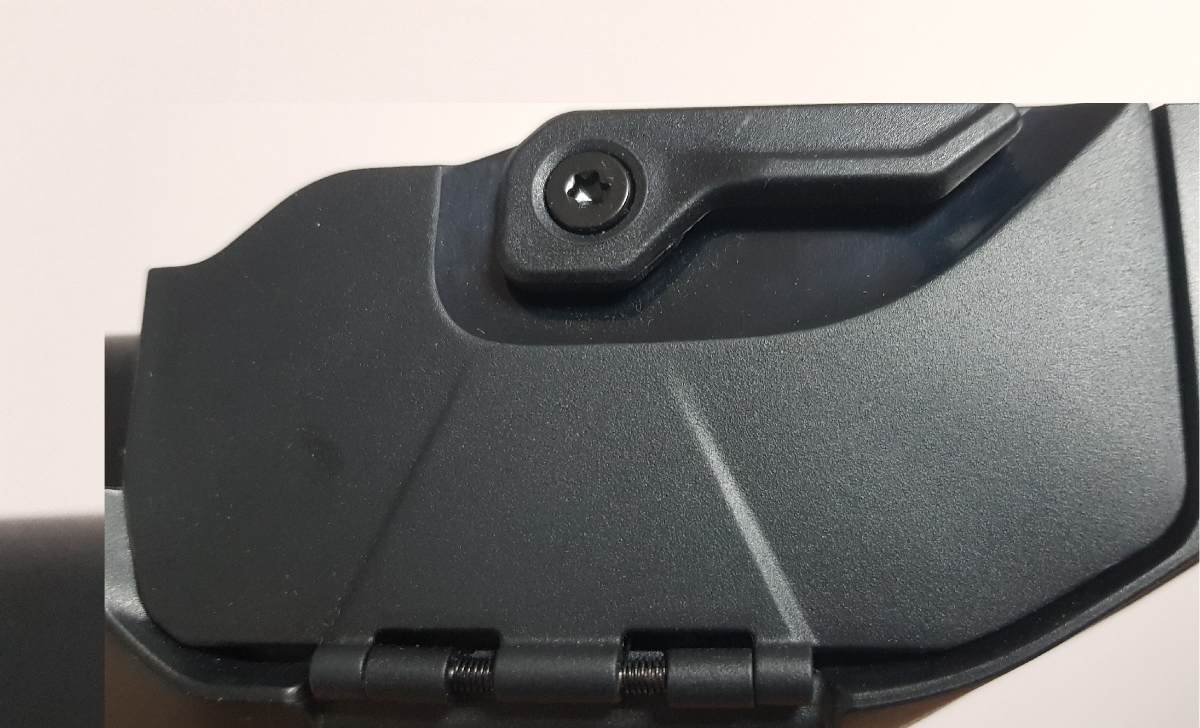

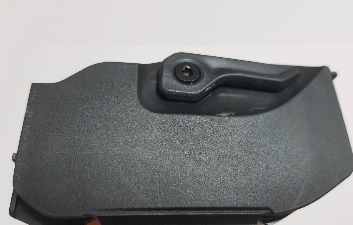

Venom555 Napisano 5 Sierpnia 2024 Napisano 5 Sierpnia 2024 Zmieniłem klapkę. Nie czepiam się ale stara prócz wady niby zawiasu była bardziej hermetyczna i zapewne taki był zamysł. Ta na zawiasie jest w porządku ale zbiera się w niej bród i to dosyć sporo. Cytuj

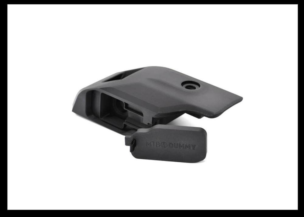

Venom555 Napisano 27 Listopada 2024 Napisano 27 Listopada 2024 Hej. Kupiłem taki zwał jak zwał gadżet, który akurat dla mnie jest dobry do transportu. Wyciągam baterie gdy transportuje go na bagażniku. Jak widać montuje się to zamiast baterii - zaślepka. Dobra rzecz gdy pada deszcz i brud zawija się za samochodem. W znacznym stopniu izoluje to wnętrze po baterii. Folia strecz jest trochę upierdliwa. Cytuj
Millerek Napisano 27 Listopada 2024 Napisano 27 Listopada 2024 Fajna zaślepka akumulatora, nie widziałem takiej 👍 Ja swojego akurat przewożę w bagażniku, ale trochę upierdliwe jest ciągłe zdejmowanie przedniego koła 😋 Cytuj
