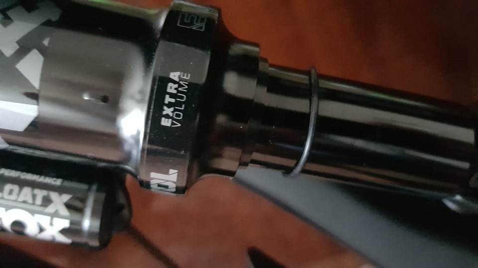

Do czego jest konkretnie ta uszczelka - oring ? Nie jest to przypadek, że ona notorycznie po jeździe jest odsunięta przez prace amortyzatora...jakie jest jej zastosowanie skoro nigdzie nie jest osadzona ?

O zgrozo... do ustawiania SAG'u - napięcia wstepnego dampera, pokazuje ile wykorzystałeś skoku podczas jazdy...
Denerwuje mnie strasznie to, po co sobie kupujecie takie rowery skoro nie wiecie do czego służą???

No tak ludziska studiują miesiącami co kupić ale wychodzi na to, że już połapać się jak ustawić sprzęt to nie bardzo. Oring jest też na przednim amorze wiec naprawdę idzie się faktycznie czasem załamać. Ale to efekt elekrtyki niestety i będzie gorzej. Naprawdę ludziska poświęćcie trochę czasu na "co i jak" bo o ile kupić można wszystko to z moich obserwacji rzadko udaje się kupić czas na naprawy jak coś je$#nie. No chyba, że ma się osobistego mechanika to przepraszam.

Jeśli masz tą gumkę przesuniętą po jeździe o tyle co widać to masz swojego bajka ustawionego skrajnie niekomfortowo. Powiedziałbym że wręcz na beton. Bo tyle ile na zdjęciu "gumka" przesuwa się gdy siadasz na rowerze, jest to standardowo 20-25 procent całego skoku zawieszenia/długości roboczej tłoka. Chyba że pokazana wartość to tyle ile go ugiąłeś jeszcze zanim wyjechałeś na ulicę, czyli twój ciężar ściskający damper.

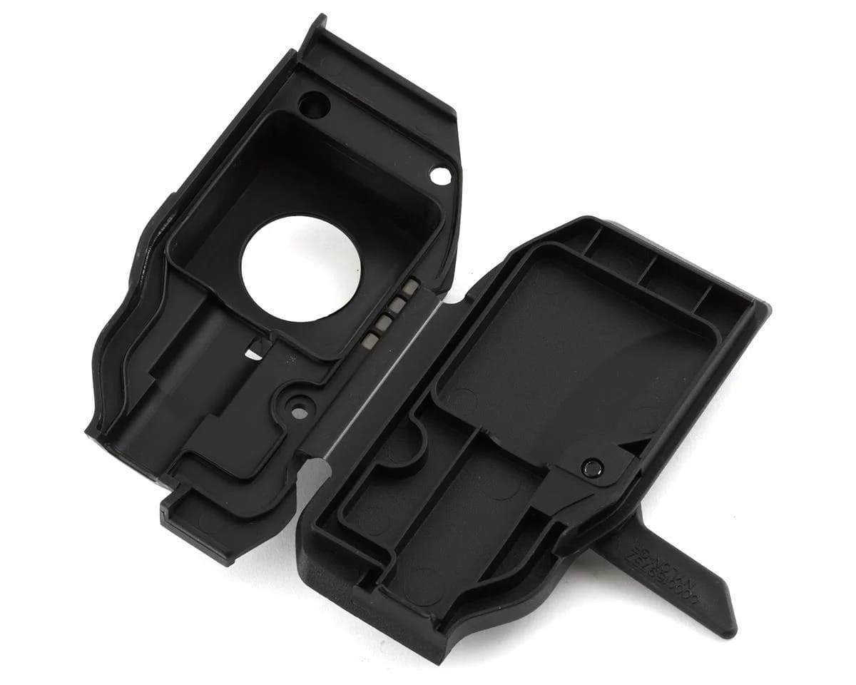

Kolejne ładowanie i ręce mi opadły...znowu tandetne wykonanie i pomysł...zamykana klapka od portu ładowania zaczyna się łamać...plastik już zbielał w połowie. Kilka otwarć i po zawodach. Co trzeba mieć w głowie jako konstruktor aby zrobić zawias z jednolitego plastiku, który potrafi się odchylić o 180 stopni...wiadomo, że się złamie. Napiszę wprost: poroniony pomysł. Jak odpadnie to po klapce i cały syf będzie osiadał we wnętrzu.
Foto jak to wygląda.

Taka klapka była w Levo przed 2022 rokiem. Na gwarancji była wymieniana za darmo na nową na zawiasie.
Mój levo jest z 2023r i mam tą nową klapkę i działa świetnie.
Ta nowa klapka kosztuje niecałe 200zł, kupisz ją bez problemu.
Twojej urywajacej się klapki już nie ma w obiegu.
Ponadto, sama wtyczka w gnieździe jest chroniona przed wodą, sama posiada system uszczelnień w postaci uszczelek wargowych. Mało tego, są dwie uszczelki wagowe, jeden komplet w samej okrągłej wtyczce jak z ładowarki, a drugi komplet uszczelnień jest po obwodzie kwadratowym przy korpusie. Nie ma szans aby coś dalej się z tym działo niepokojącego, klapka chroni nie wiadomo co tak konkretnie. Uspokajam tylko..., ewentualnie klapka zapobiega przed odłączeniem się wtyczki z gniazda mimo że jest przytrzymywana na magnesie tak jak wtyczka ładowarki.
