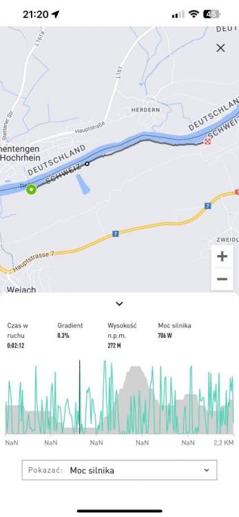

wlodarek Napisano 6 Marca 2023 Autor Napisano 6 Marca 2023 22 minuty temu, Dave99 napisał: Ty i te twoje potwierdzone informacje... Gdzie ty masz te 600w w brose ty bajkopisarzu? Nie 600 a 700 22 minuty temu, Dave99 napisał: Ty i te twoje potwierdzone informacje... Gdzie ty masz te 600w w Cytuj

Kettler Napisano 6 Marca 2023 Napisano 6 Marca 2023 W silnikach elektrycznych moc jest parametrem, który może ale nie musi mieć przełożenia na osiągi roweru. Czajnik elektryczny pobiera moc 1000 W i co z tego ? Podobnie silnik może wygenerować moc 700 W ale 80 % z tego mocy przetworzyć na ciepło. To co jest istotne zwłaszcza w rowerach górskich to generowany moment obrotowy a potem moc jaką cały układ jest w stanie utrzymać w sposób ciągły. Cytuj
Dave99 Napisano 6 Marca 2023 Napisano 6 Marca 2023 Zazwyczaj w ebikach z silnikami mid-drive ~20% idzie w ciepło. Oczywiście przy założeniu że mamy optymalny bieg ustawiony na kasecie i silnik może się kręcić w max rpm. Cytuj

Gość Napisano 6 Marca 2023 Napisano 6 Marca 2023 3 godziny temu, Dave99 napisał: Czyli Brose ładnie równo oddaje moc w najszerszym przedziale 60 - 100 obrotów. Ciekawe na ile jest to kwestia konstrukcji silnika, a ile programu-firmware. Cytuj
Dave99 Napisano 6 Marca 2023 Napisano 6 Marca 2023 (edytowane) Brose ze względu na słaby pasek ma twardy limit na 350W. Nie ma się czym tu pdniecać. To poprostu zwykły ogranicznik. Konkurencja nie korzysta w z pękających pasków więc mogą się kręcić szybciej. Edytowane 6 Marca 2023 przez Dave99 Cytuj
