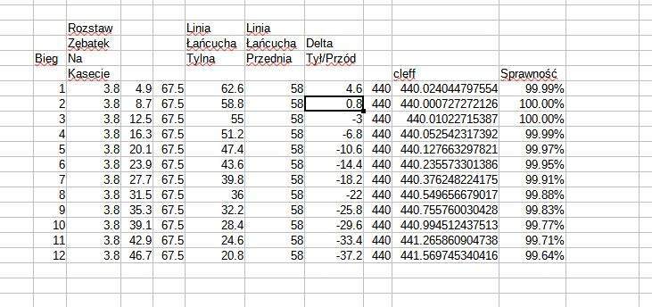

Szybkie liczenie teoretycznej sprawności przekładni łańcuchowej przy widełkach o długości 440mm, 12 rzędowej kasecie i jeździe z blatu ( 3 rzędowa korba ). Blat to linia łańcucha 58mm. Strata na przełożeniu blat-blat wynosi 0.33% które idzie w piłowanie łańcucha.
Mogę z tym żyć.

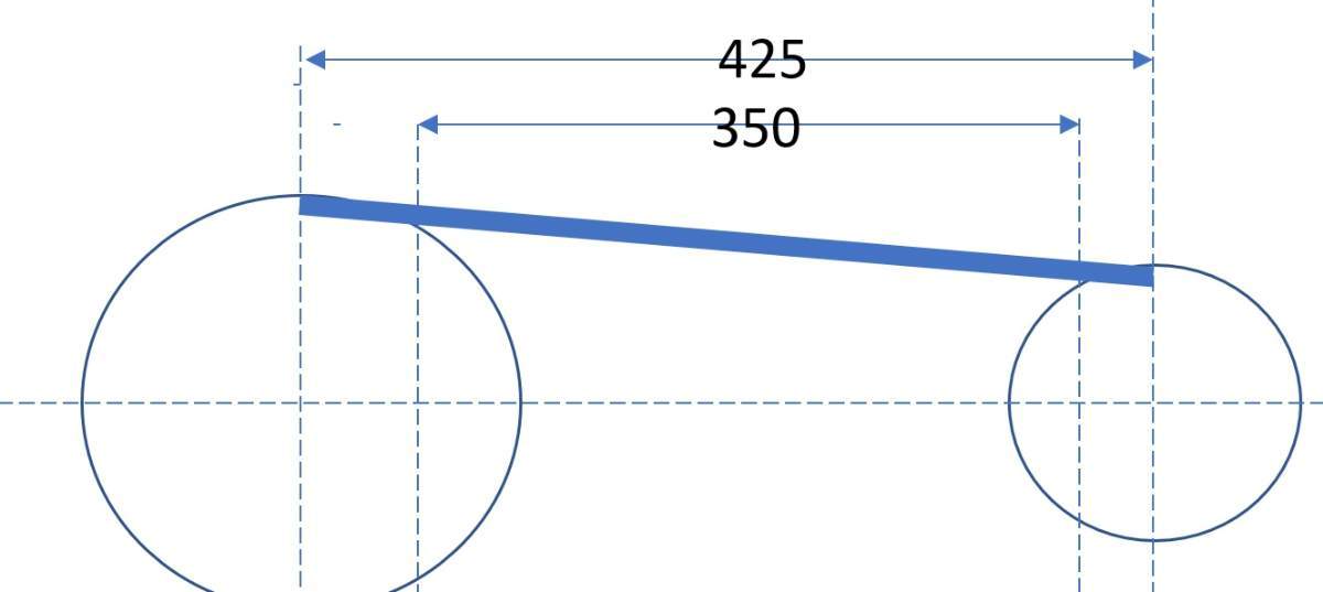

Póki przekosy są akceptowalne (mieszczą się w założeniach projektowych) nie ma dramatu. Miałem jednak okazję kilka x "podziwiać" korbę z linią boost wsadzoną do ramy z osią 135/142 w napędzie 1x11 i 1x12. Niby tylko 3mm większy skrajny przekos co na długości ~350mm powoduje jakiś zapewne ułamek stopnia jeśli chodzi o kąt łańcuch-zębatki. Kombinacja 34x51 to jest dramat jeśli chodzi o wzrost oporów wewnętrznych napędu. Każdy to poczuje od pierszych sekund kontaktu z czymś takim. Jak ktoś jeździ tylko na takim przełożeniu ;) może mieć niebagatelne znaczenie.
Mogę z tym żyć.
To teoria, a w praktyce? Nie mam danych pod ręgą, ale może jak się zepnę to porównam. Mam pomiar w korbie i w trenażerze. Zimą wychodziło mi tak obserwując, że różnice to jest te kilka watów, raczej więcej niż 3.6 promila. Są tacy, którzy grubą kasę wydają by kilka watów ugrać
Masz skalibrowane ze sobą dwa mierniki mocy z dokładnością pomiaru powyżej 0.03%? Bo konsumenckie pomiary mocy to mają rozrzut +-2% i nieznany rozrzut ze względu na temperaturę i metodykę obróbki pomiaru. Jednym zmierzysz +2%, drugim -2% :)
EDIT: Żeby nie było, że się czepiam. Istnieją też różnice sprawności ze względu na rozmiary koronek, czy stopnia naprężenia łańcucha. Taki pomiar na dwóch miernikach mocy można by zrobić korzystając z jednej zębatki naa kasecie przekładanej pomiędzy różnymi pozycjami z kilkoma próbami każdej pozycji i po przeprowadzeniu odpowiedniej obróbki statystycznej. _Coś_ by się znalazło. Ale wątpię, żeby to było powyżej ~1W przy 200W na korbie.
