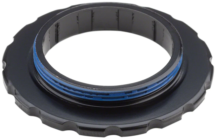

Gość Napisano 11 Lipca 2022 Napisano 11 Lipca 2022 6 godzin temu, skom25 napisał: Miałem zestaw Shimano, tarcza + nakrętka, tak jak przychodzi to fabrycznie w opakowaniu. Ostatnio kupiłem tarczę TRP. TRP ogólnie sprzedaje bez nakrętek, ale sprzedawca miał wersję OEM i dorzucał nakrętkę. Mi tak nakrętka nie pasuje, bo jest kompletnie płaska. W związku z tym, zamówiłem sobie nakrętki Shimano, żeby mieć pełne zestawy i nie mieszać. Zanim padnie kolejne pytanie. Tak, jestem pewny że nakrętka TRP była oryginalna. AbsoluteBlack także robi płaskie nakrętki, bez ząbków i podkładki. Czyli sprzedawca do tarcz trp dorzucił niewłaściwe nakrętki z innego modelu trp. Chcesz to rozwiązać kupując do tarcz trp nakrętki shimano. Nie moja sprawa w sumie, może się jakoś uda, sprawdzisz.
Gość Napisano 12 Lipca 2022 Napisano 12 Lipca 2022 Co za głupoty piszesz, daj już spokój... Nie poświęciłeś nawet sekundy żeby się zorientować, a po raz kolejny próbujesz mi coś wmówić. TRP ma w ofercie dwie nakrętki. Pod klucz HT2 i kasetę. Tyle, nie różnią się niczym innym. https://trpcycling.com/product/trp-centerlock-rotor-lock-ring/ Taki wybrali design nakrętki, może ze względu na koszty, a może to po prostu nie ma znaczenia. Czy dostałem podróbę? Wątpię, Internet raczej milczy na ten temat, nie ma ofert produktów TRP. Zakończmy ten temat, bo niektórzy próbują ze mnie zrobić "barana", tylko dlatego że staram się znaleźć przyczynę problemu.
Gość Napisano 12 Lipca 2022 Napisano 12 Lipca 2022 Andrzeju nie denerwuj się. Widać TRP ma bałagan w opisach. 1) https://trpcycling.com/product/tr25/ Tarcza TRP na ząbkowaną nakrętkę shimano 2) Tarcza TRP na całkowicie gladką nakrętkę, taką o której mówiłeś https://trpcycling.com/product/r220c01e/
Gość Napisano 12 Lipca 2022 Napisano 12 Lipca 2022 Chyba sobie żartujesz... W obydwu ząbki na tarczy są identyczne. Wizualnie to tak wygląda, bo TR25 na zdjęciu ma średnicę 160mm, a ta druga 203mm... W 203mm pająk jest znacznie większy, więc i ząbki wydają się mniejsze. Wejdź na stronę TRP, znajdź mi nakrętki i wskaż która według Ciebie ma ząbki, a która ich nie ma. Ewentualnie wskaż, gdzie TRP pisze że do tej tarczy można użyć ich podkładki, a do innej chociażby Shimano.
Gość Napisano 12 Lipca 2022 Napisano 12 Lipca 2022 Nie musze szukać, Ty masz gładką nakrętkę od TRP i tarcze od TRP z nacięciami do ząbkowanej nakrętki. To jak dla mnie nie jest od kompletu nie pasuje i chyba to dość oczywisty wniosek. Nie ma potrzeby byś sie denerwował, co najwyzej na sprzedawce który taki zestaw sprzedał. Masz taką : potrzebujesz taką :
Gość Napisano 12 Lipca 2022 Napisano 12 Lipca 2022 To niżej to nie jest nakrętka TRP. Jeszcze raz, wskaż mi w ofercie TRP nakrętkę z nacięciami. Chyba że sugerujesz, że producent tarcz TRP nie ma w swojej ofercie odpowiednich nakrętek. Sprzedawca tarcz dołączył nakrętkę TRP. Nakrętki wymienione na stalowe Shimano. Nałożyłem cienką warstwę Shimano Anti Seize, bo jednak jest to dość wysoki moment. Na gwincie nie było kleju, więc nie chciałem wkręcać zupełnie na sucho, zwłaszcza że to połączenie stali i aluminium. Jeżeli nie będzie problemów, to po sezonie założę aluminiowe, bo takie też kupiłem.
Dokumosa Napisano 12 Lipca 2022 Napisano 12 Lipca 2022 O ile pamiętam to Tektro własnie nanosi klej na gwint zamiast ząbkowania jak na fotce wyżej.
Gość Napisano 12 Lipca 2022 Napisano 12 Lipca 2022 A Tektro to... TRP A właściwie TRP to marka "Premium" Tektro. Ufam że inżynierowie wiedzą co robią. Natomiast ja wolę rozwiązanie Shimano. Na tym zakończmy.
