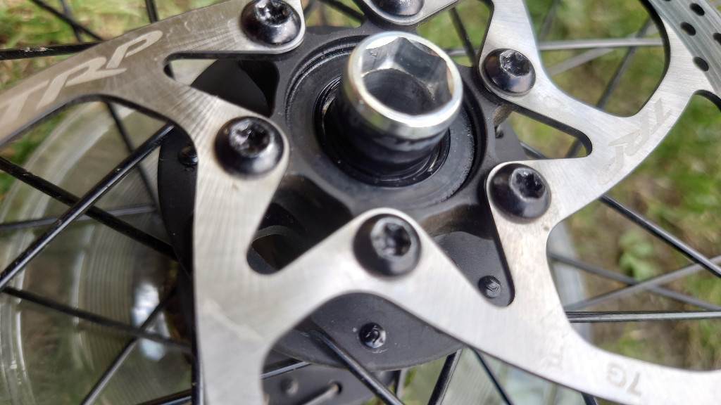

spidelli Napisano 25 Czerwca 2022 Napisano 25 Czerwca 2022 Jest to moja pierwsza, mokra robota w tym temacie. Piasta systemu Naild 12-3-9. Nie mam pojęcia, jak to rozebrać. Wygląda to tak: W środku osi widać jakby frezy pod imbus. 10-ka wchodzi ale lata, 11-ka nie wchodzi, bo ten czarny element blokuje. Wydaje mi się, że odkręcenie tarczy nic nie da, bo ten element, do którego jest przykręcona jest chyba jednym fragmentem z resztą korpusu piasty. Z drugiej strony jest tylko miejsce na przyłapanie kluczem: Zapewne po stronie bębenka klucz, od drugiej strony imbus 11, tylko jak się tego czarnego endcapa pozbyć?
uzurpator Napisano 25 Czerwca 2022 Napisano 25 Czerwca 2022 Wygląda na typowego 4-łożyskowca. Gruby imbus w ośkę, a koncówki albo nakręcone, albo nałożone na o-ring.

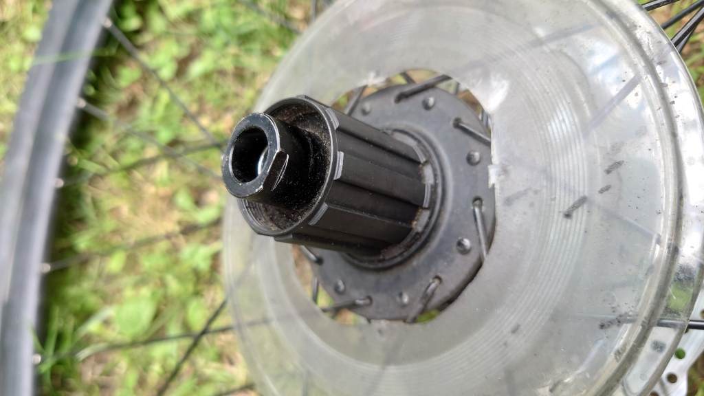

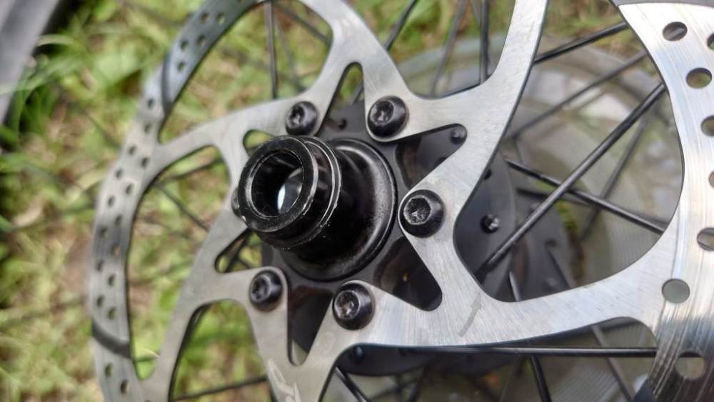

spidelli Napisano 25 Czerwca 2022 Autor Napisano 25 Czerwca 2022 No właśnie imbus 10 jest za luźny, a 11 nie przechodzi przez endcap. Widziałem film, gdzie odkręcał tarczę ale mocowaną nie jak u mnie tylko jak kaseta - ściągał całość. Potem endcap palcami. Szarpałem tu delikatnie ale nie idzie; chyba jednak innej opcji nie ma.... Musi być na wcisk...
spidelli Napisano 25 Czerwca 2022 Autor Napisano 25 Czerwca 2022 Dobra, kolejny poziom desperacji - kombinerki: ...potem imbus ale 12

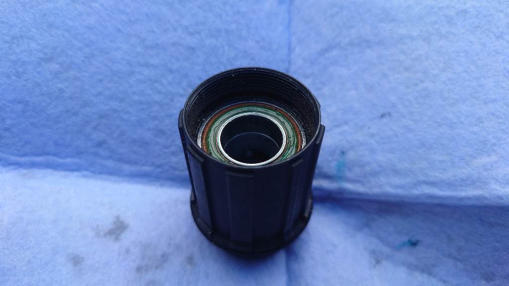

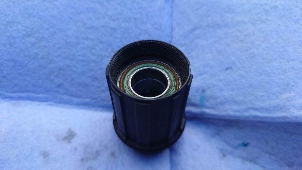

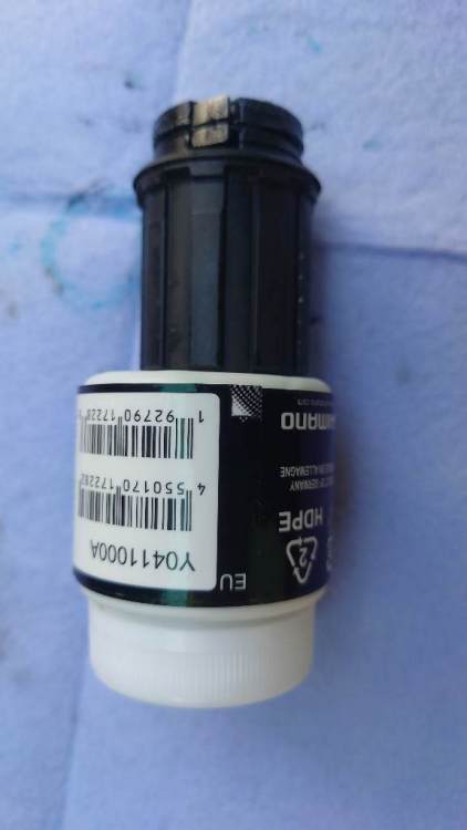

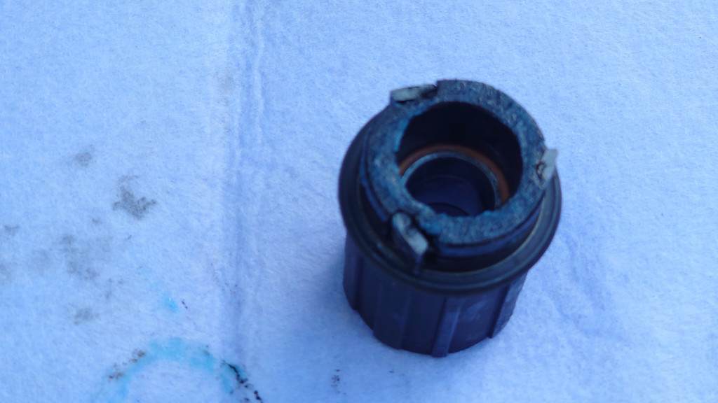

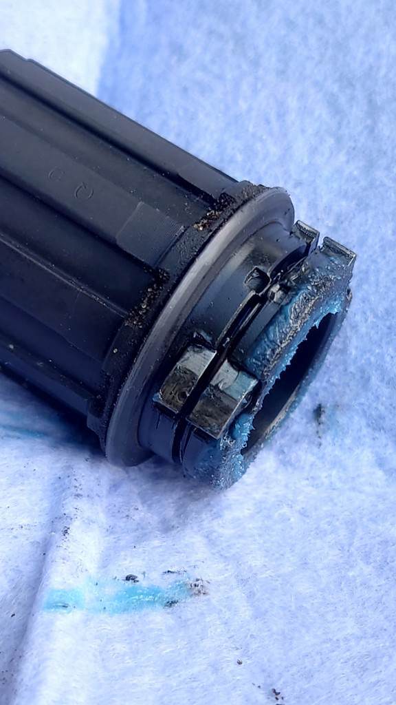

spidelli Napisano 25 Czerwca 2022 Autor Napisano 25 Czerwca 2022 1) Czy smaru nie jest za dużo? 2) Czy po umyciu i rozebraniu bębenka mogę użyć smaru Shimano? 3) Co to za bębenek? Ma 3 zapadki, głośno cyka. Jakiś zamiennik? 4) Ta piasta to budżetówka czy coś lepszego?
spidelli Napisano 25 Czerwca 2022 Autor Napisano 25 Czerwca 2022 Ok, rozebrałem, poczyściłem, złożyłem, cyka.
