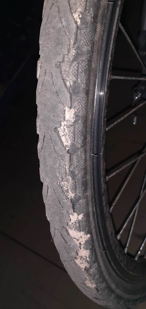

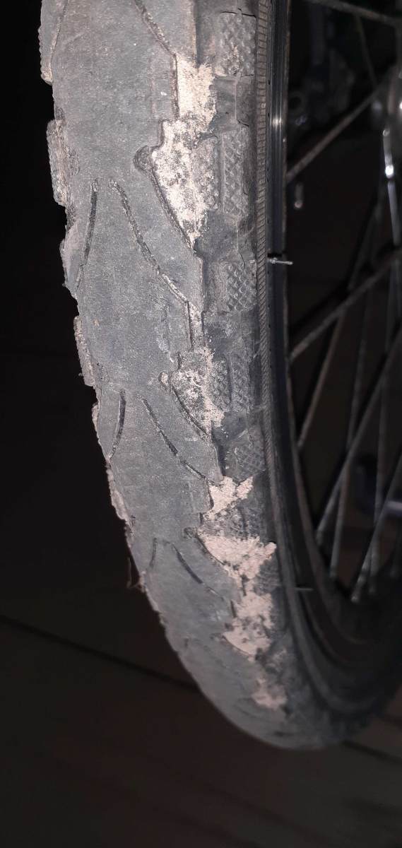

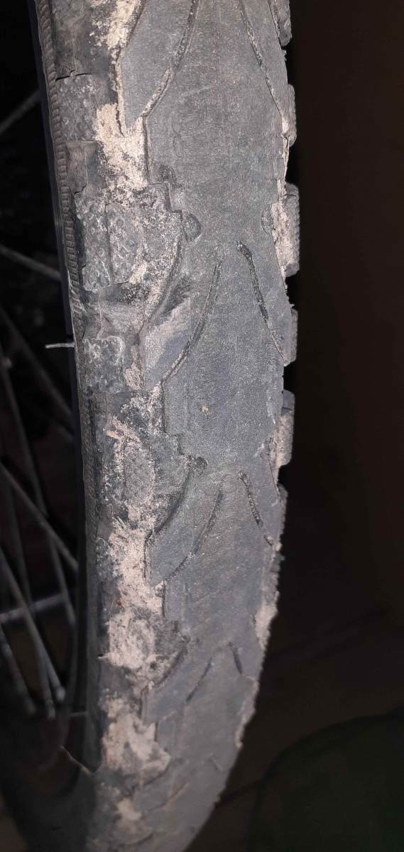

Andrzejx6 Napisano 23 Czerwca 2022 Autor Napisano 23 Czerwca 2022 Mam oponę Kenda Khan https://allegro.pl/oferta/opona-rowerowa-kenda-antyprzebiciowa-26x1-75-detka-10775940214 Jeżdzę na niej 3 rok.
modrzew Napisano 23 Czerwca 2022 Napisano 23 Czerwca 2022 Jeśli nie jest zużyta, spękana, stwardniała, itp. to nie ma sensu nic tu ruszać.
Wojcio Napisano 23 Czerwca 2022 Napisano 23 Czerwca 2022 Na trawie opony typu "slick" to prawdziwy dramat - na mokrej jest jak na lodzie - przeżyłem dramatyczne chwile. Jak już jest bieżnik, to OK. Te Khany mają głównie bieżnik na bokach a tam jest ważny w zakrętach, gdzie najłatwiej się wyłożyć. Jak to nie downhill to OK, jak jakieś szybkie zjazdy, to ostrzejszy klocek nie zaszkodzi...
marvelo Napisano 23 Czerwca 2022 Napisano 23 Czerwca 2022 Khan to w ogóle taka nijaka opona - ani to lekkie (zwłaszcza wersja z K-shield, której sztywność wkładki daje dodatkowo poczucie jazdy na drewnianych kołach - zero amortyzacji), ani szczególnie szybkie na asfalcie, a te boczne klocki wiele nie dają. Na mokrym asfalcie łatwo się ślizga. Na trawie nie widzę ich w ogóle. Nawet sama Kenda ma dużo fajniejszych i bardziej uniwersalnych opon w klasie budżetowej, np. coś takiego: https://allegro.pl/oferta/opona-kenda-26-x1-95-k1118-kapture-30tpi-mtb-11458728445 Dużo drobnych klocków będzie miało jak się wgryzać w trawę, dość lekka, szerokość realna około 48 mm, miękkie ścianki boczne, niezła amortyzacja.
Andrzejx6 Napisano 23 Czerwca 2022 Autor Napisano 23 Czerwca 2022 Z Khan miałem już kilka przygód na mokrym podłożu, wynikiem były siniaki i potłuczenia ( całe szczęście że nie gorzej).
Wojcio Napisano 23 Czerwca 2022 Napisano 23 Czerwca 2022 To właściwie są już slicki, o których pisałem.
