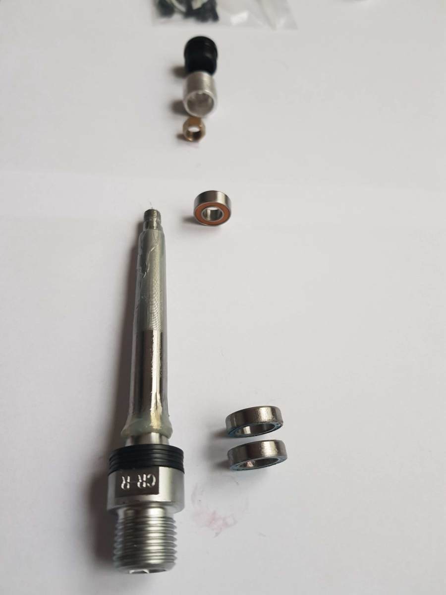

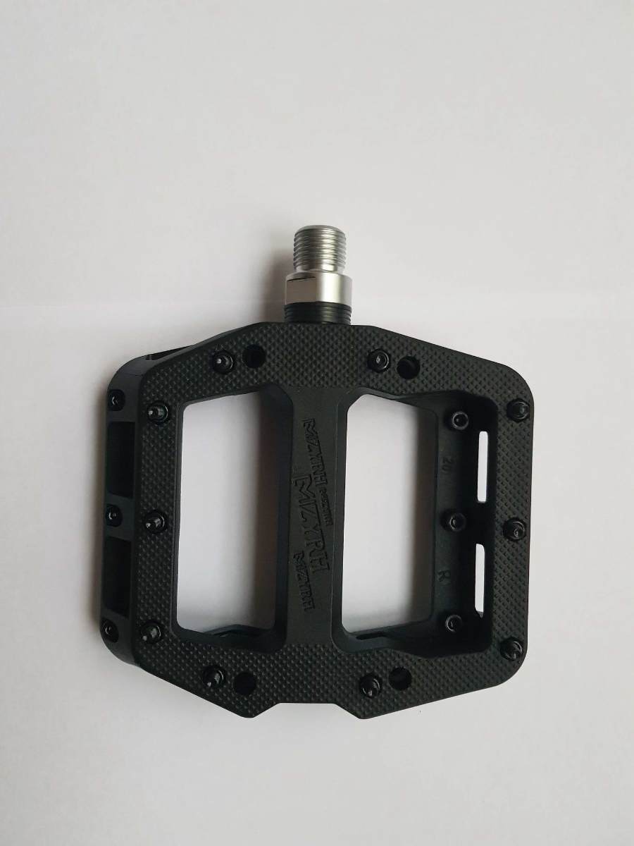

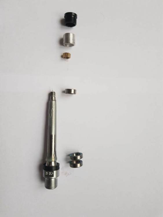

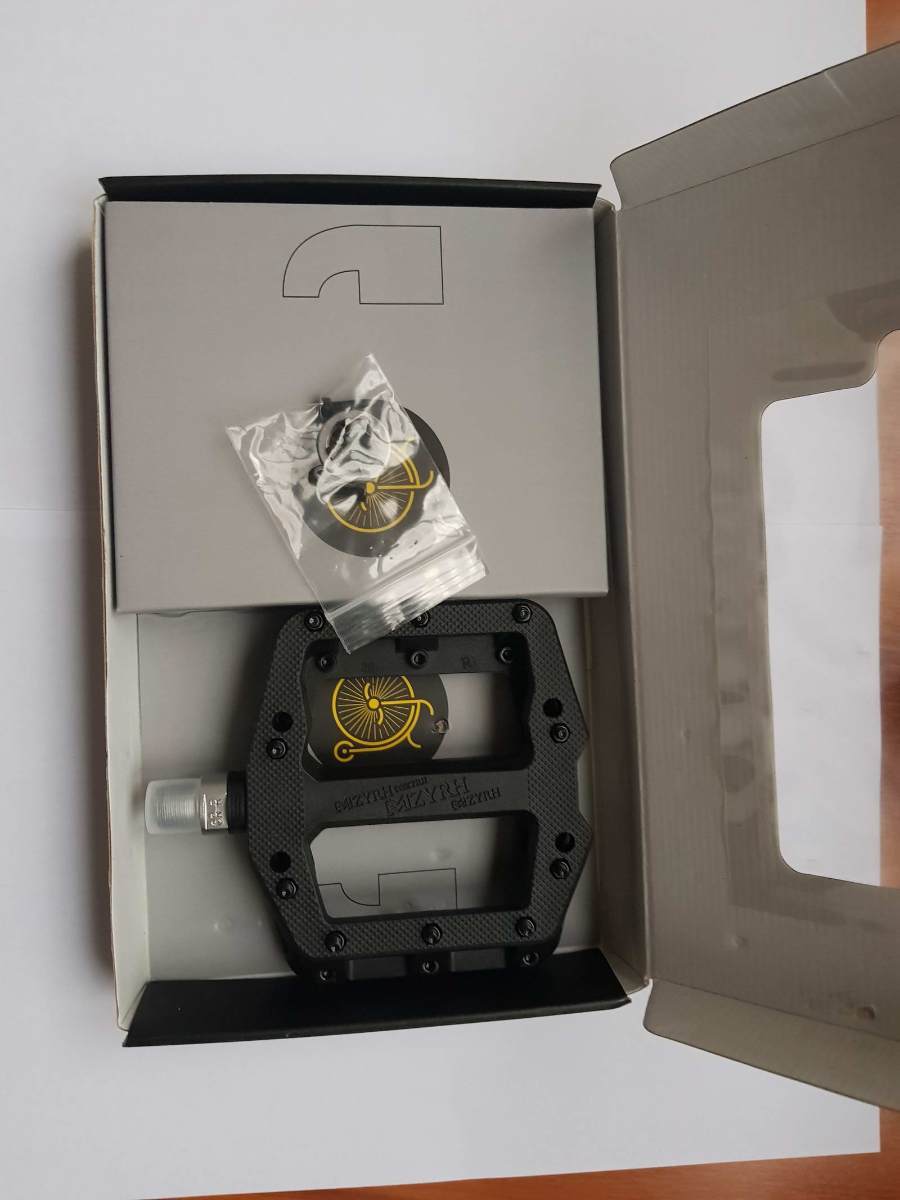

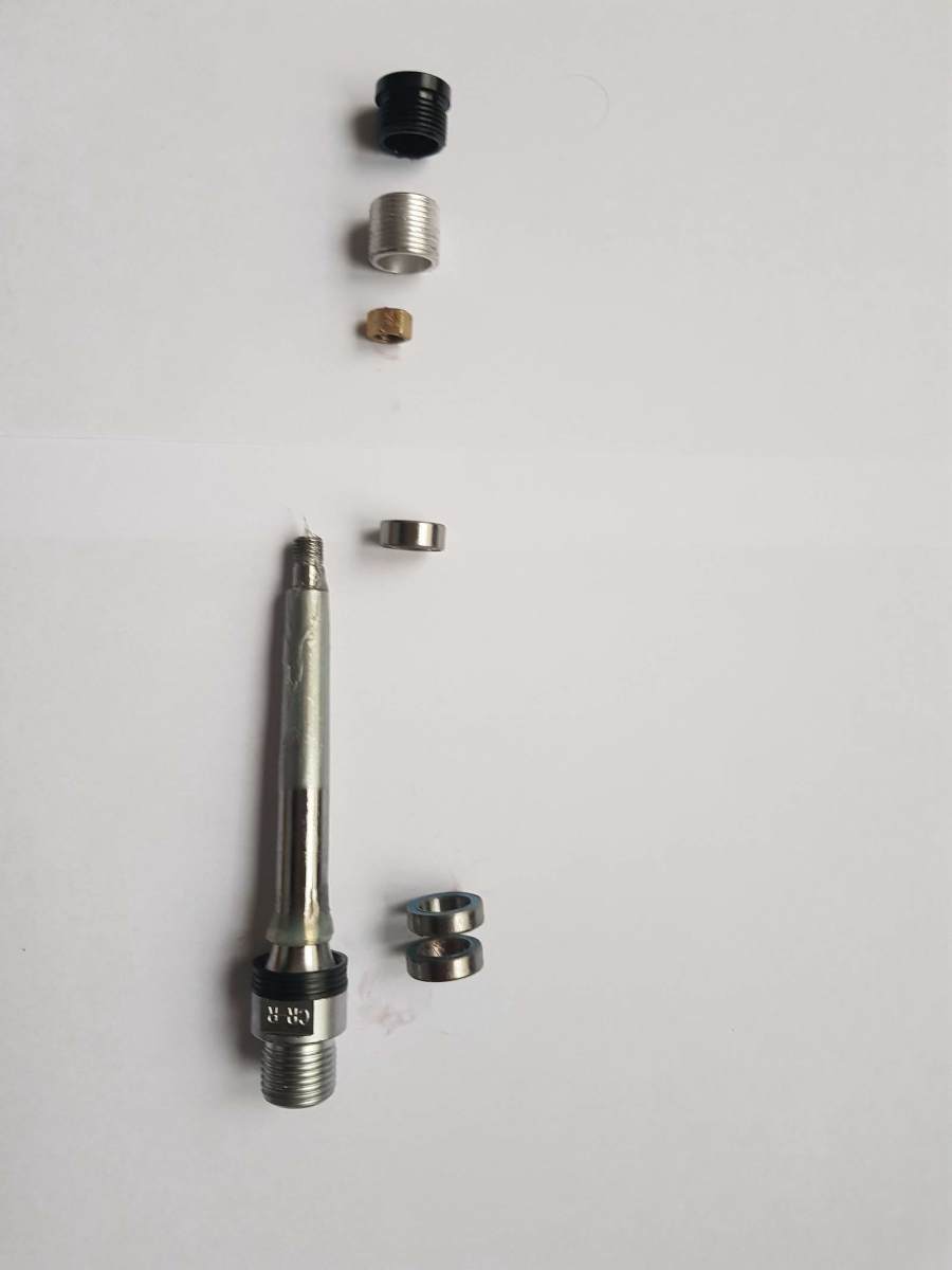

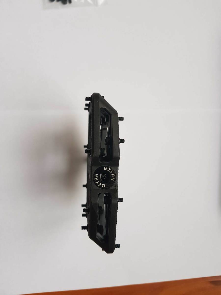

I skusiłem się na Wheelup na łożyskach i nie zdżrzyłem ich zamontować. O ile lewy pedał kręcił się z oporem nowych łożysk, o tyle prawy żeby ruszyć musiałem użyć klucz. Łożysko chrobocze podobnie jak kulkowe za mocno ściśnięte. Także zwrot niestety. I się zastanawiam czy mam zrobić wymianę czy zwrot pieniędzy. Może jednak się skuszę na MZYRH MZ926. I tak pada śnieg, za dużo jeździć nie będę.
