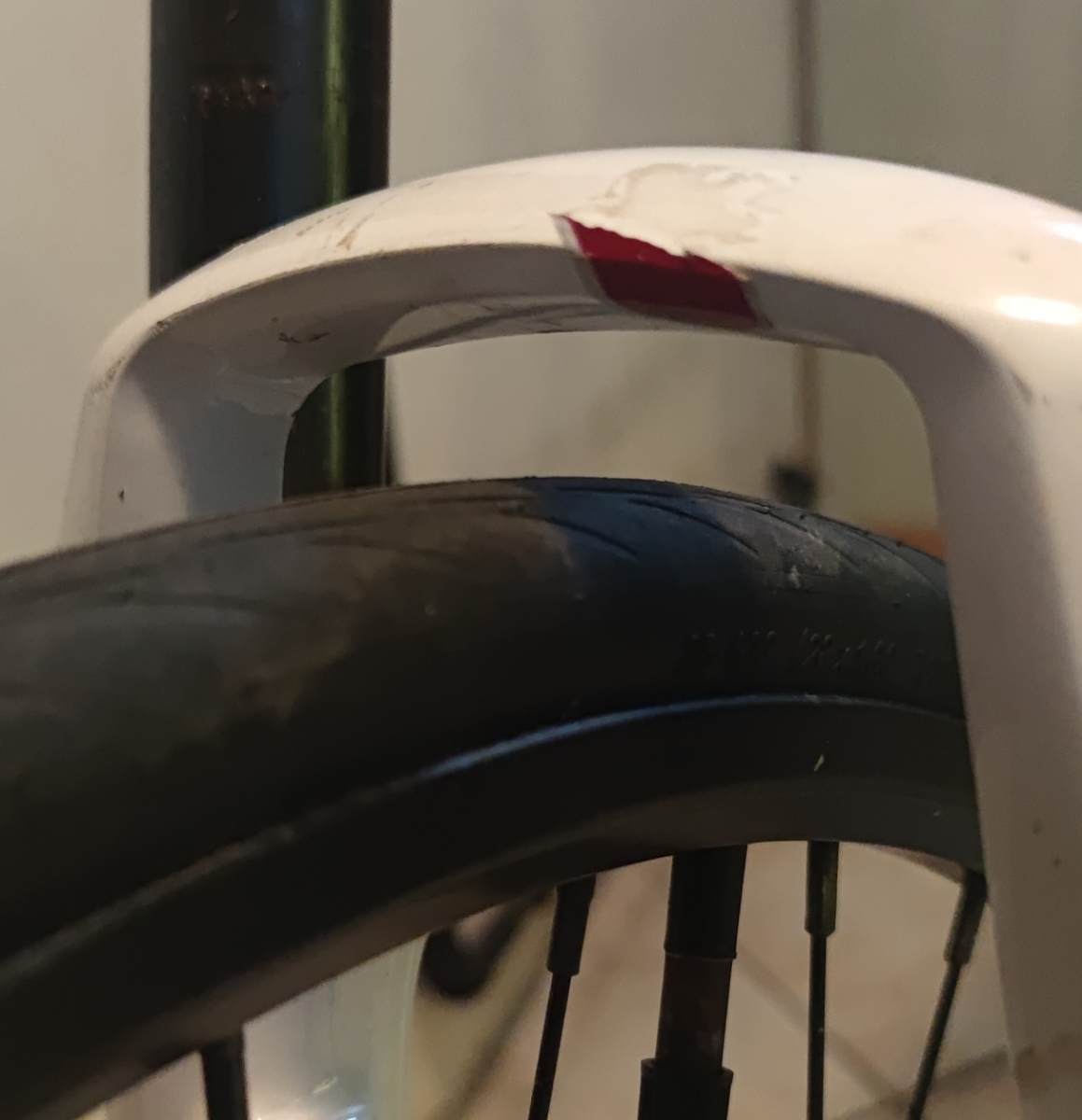

lukasz38 Napisano 20 Czerwca 2022 Napisano 20 Czerwca 2022 Witam ostatnio przeciąłem obydwie opony jeździłem na 28x1.00 700x25C 25-622 i jadąc do pracy mam kawałek przez las i kamloty więc chciałbym zmienić opony na trochę większe ale do widelca z przodu mam tylko 1.5 cm miejsca i moje pytanie ile większą oponę mogę tam wcisnąć 28x1.25 wejdzie ?? Czy wartość 32-622 to różnica w wysokości 7 mm ? W zgledem mojej starej opony
Gość Napisano 20 Czerwca 2022 Napisano 20 Czerwca 2022 Wejdzie tyle ile masz miejsca, co znaczy że musisz sobie zmierzyć zarówno widelec, jak i ramę. No i jeżeli masz hamulce szosowe, to jeszcze kwestia ile pomieszczą. 25 i 32 to szerokość opony nie wysokość. No ale razem z szerokością, rośnie także wysokość. O ile? To już zależy od producenta.

MikeSkywalker Napisano 20 Czerwca 2022 Napisano 20 Czerwca 2022 https://www.trekbikes.com/pl/pl_PL/części-rowerowe/komponenty-rowerowe/opony-rowerowe/opony-szosowe/opona-szosowa-bontrager-aw1-hard-case/p/11024/ ja polecę coś takiego z kolei. Masz i 700x25c, albo nieco szersza 28c, czy wejdzie 32 trzeba by sprawdzić, i na wysokość i na szerokość. Co to za rower?
grzesiowu Napisano 20 Czerwca 2022 Napisano 20 Czerwca 2022 Ciężko mi sobie wyobrazić rower do którego nie wchodzi 32mm poszukaj w necie ludzi z tym samym modelem bajk i ich podpytaj czy wsadzali coś grubszego.
Gość Napisano 20 Czerwca 2022 Napisano 20 Czerwca 2022 Cytat Ciężko mi sobie wyobrazić rower do którego nie wchodzi 32mm Dowolna szosa z hamulcami obręczowymi.

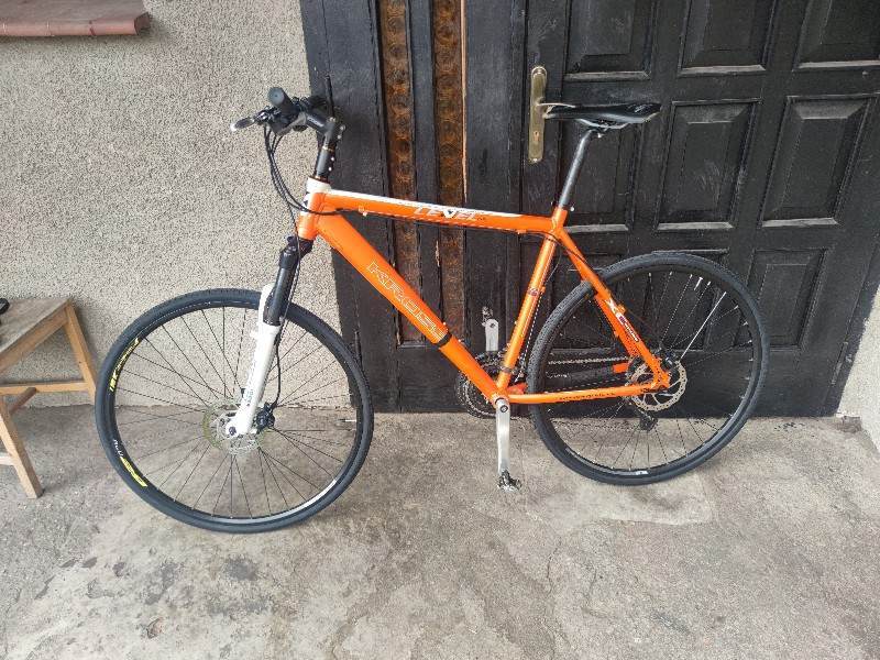

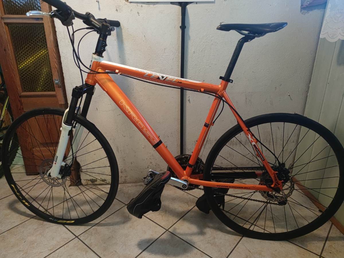

lukasz38 Napisano 20 Czerwca 2022 Autor Napisano 20 Czerwca 2022 Kross level A2 ale koła zmienione z 26 na 28
Mihau_ Napisano 20 Czerwca 2022 Napisano 20 Czerwca 2022 To przynajmniej z szerokością nie będzie problemu xD Znajdź sobie jakąś tabelkę z obwodami opon (do liczników czy coś) i sobie policz jaka jest mniej więcej różnica na promieniu
lukasz38 Napisano 20 Czerwca 2022 Autor Napisano 20 Czerwca 2022 Odpychacz do pracy 😉 95 % trasy to asfalt może wygląda dziwnie ale przynajmniej jeździ się lekko i przyjemnie
MikeSkywalker Napisano 20 Czerwca 2022 Napisano 20 Czerwca 2022 No i zostało wszystko podsumowane - poszukaj sobie tabelki z obwodami opon i przelicz ile wciśniesz.
