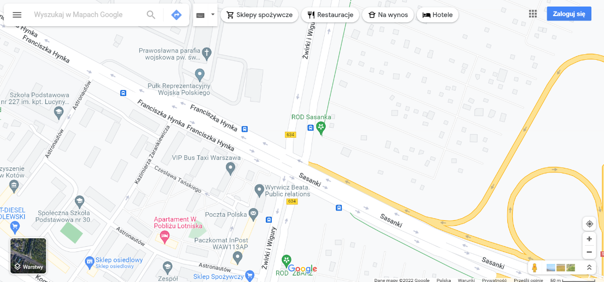

Gość Napisano 20 Czerwca 2022 Napisano 20 Czerwca 2022 Hej, Od jakiegoś czasu jeżdżę sobie po Warszawie i zastanawia mnie jedna rzecz. Na jednym DDR, przy przejeździe przez ulicę, są także pasy dla pieszych. Zupełnie normalna sprawa, gdyby nie to, że bardzo często piesi mają Zielone, a rowerzyści Czerwone. Jest to róg "Sasanki" i "Żwirki i Wigury". Jest ktoś mi w stanie podać chociaż jeden argument, po co zastosowano takie rozwiązanie? Przecież to jakaś kompletna kpina i idiotyzm. Wydaje mi się że widziałem taką sytuację także w innych miejscach. @abdesign Ty jesteś Warszawiakiem. Coś wiesz na ten temat?

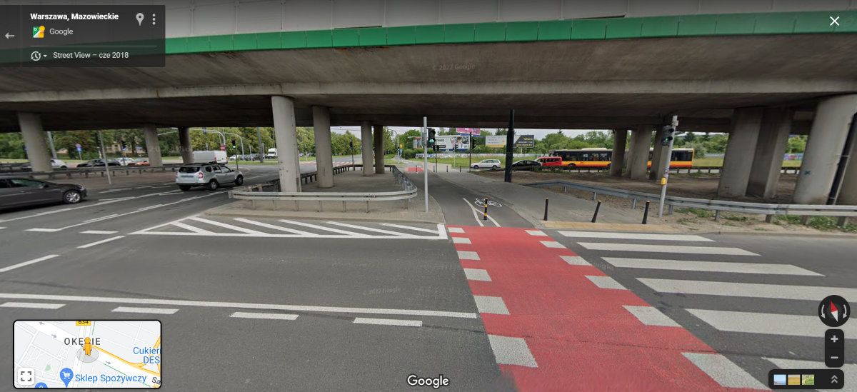

zekker Napisano 20 Czerwca 2022 Napisano 20 Czerwca 2022 Jakieś detektory są ale nie w kierunku pod wiadukt: https://www.google.pl/maps/@52.1832341,20.9791386,3a,37.5y,224.73h,102.43t/data=!3m6!1e1!3m4!1sDvNdDmO3g6vjdzKM4Y_-ZQ!2e0!7i16384!8i8192 Takie działanie sensu nie ma, to już prędzej pieszym powinno się krócej świecić, bo wolniej się poruszają i nie zdążą przejść w fazie ewakuacji. Trzeba dobijać się do zarządcy drogi, niech wyjaśnia lub naprawia. Niestety ale przyciski i detektory to momentami obłęd i kompletne niezrozumienie przez zamawiających, projektujących i ustawiających system. Np. u mnie, zupełnie nowe skrzyżowanie (jak zwykle przeskalowane), do przejścia/przejazdu są dwie jezdnie i tramwaj po środku. Druga jezdnia tego ciągu jest najmniej kolizyjnym rogiem tego skrzyżowania ale zielone dla pieszych i rowerzystów zapalało się tylko w przypadku aktywacji przez detektor/przycisk. Oczywiście detektor przy pierwszej jezdni tego nie robił, więc jak się ją przeszło/przejechało to prosto na czerwone i czekaj do kolejnego cyklu... Ostatnio nastała inna paranoja, czyli masowe pozbywanie się przycisków i detektorów. Tylko robione jest to bez refleksji, np. na przejściach/przejazdach poza skrzyżowaniami, czyli tam gdzie taka aktywacja jest najsensowniejsza. W myśl tego trendu budują właśnie przejście i przejazd przez główną arterię miasta: https://www.google.pl/maps/@54.3667717,18.6334544,3a,75y,343.15h,73.74t/data=!3m6!1e1!3m4!1sOD0n6lqdoXm6iILvfARlrw!2e0!7i16384!8i8192 Przejście ma sens, bo to dojście do szpitala, sporo osób starszych czy z problemami w poruszaniu się, więc latanie po schodach było uciążliwe, a dla niektórych niewykonalne. Problem w tym, że sygnalizacja świetlna będzie miała stały program (+/-, reagujący na natężenie ruchu ale bez wyzwalaczy dla pieszych i rowerzystów). Będzie czerwone czy ktoś będzie przechodził, czy nie, ruch samochodów wstrzymywany kompletnie bez sensu.
