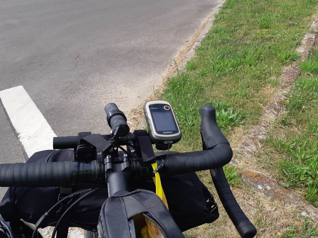

spidelli Napisano 30 Czerwca 2022 Udostępnij Napisano 30 Czerwca 2022 Możesz też pójść w torbę na kierownicę, np. Topeak Frontloader - ja tam upycham drobiazgi i mały śpiwór. Ale mocowanie polecam nie na kierownicy, bo wtedy torba opiera się o linki, tylko na takiej grzędzie (z portalu aukcyjnego za grosze): Odnośnik do komentarza Udostępnij na innych stronach More sharing options...
