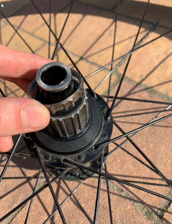

Enadxx Napisano 16 Czerwca 2022 Napisano 16 Czerwca 2022 Pacjent: rockrider xc100 (2021) Dolegliwość: luzująca się kaseta Zastosowane leczenie: dokręcenie kasety. Tylko tym razem przegiąłem z siła (ręka bez dynamometryka) i pacjent mimo zastosowanej terapii zmarł. O dziwo , to nie nakrętka kasety się przekręciła, czy zerwał gwint. Pęknął bębenek. Tak więc proszę o informacje jaki bębenek polecacie pod piastę 12x148 (kaseta deore 11-51/ 11s) (wariant eko i wariant optymalny) Dziękuję.
Dokumosa Napisano 16 Czerwca 2022 Napisano 16 Czerwca 2022 Kaseta się kuzował gdyż nakrętka opierała sie już ja end capie. Dlatego bębenek się odłamał. Co do polecanego bębenka to najpier zidentyfikuj konkretny model piasty i szukaj do niej bębenka hg.
Enadxx Napisano 16 Czerwca 2022 Autor Napisano 16 Czerwca 2022 @Dokumosaco masz na myśli pisząc ,ze nakrętka opierała się na end capie i przez to kaseta się luzowala? Piasta to jakiś no name z decathlon , po numerze wybitym na niej, nic nie znajduje .
Mod Team bogus Napisano 16 Czerwca 2022 Mod Team Napisano 16 Czerwca 2022 Zapewne jest to wytwór Joytech lub Novatec. Jednak z identyfikacja będą problemy bo to wytwór specjalnie dla Decathlon. Najprościej i najszybciej będzie skontaktować się z Decathlonem i zapytać o cześć zamienną.
uzurpator Napisano 16 Czerwca 2022 Napisano 16 Czerwca 2022 Po bębnie widać, że to novatec. Zakładam, że to jedna z tych "nowszych" więc jest 10/11 teoretycznie kompatybilna i próbowałeś kasetę MTB dokręcać bez odpowiedniej podkładki - wtedy to one wchodzą tak, że o włos działa, ale jest drobny luz. Drugi problem jest taki, że te nowsze novatece mają bardzo cienki kołnierz o który opiera się kaseta i można przez to nawet zdeformować tę fabryczną podkładkę. Przerabiałem to jakieś 3 tygodnie wstecz.
Enadxx Napisano 16 Czerwca 2022 Autor Napisano 16 Czerwca 2022 @uzurpatorŻadna podkłada nie została przezemnie usunięta. Kaseta nie była nigdy wcześniej ściągana , a jedynie raz na jakoś czas dokręcana.
uzurpator Napisano 16 Czerwca 2022 Napisano 16 Czerwca 2022 @Enadxx Widać na zdjęciu podkładkę wbitą pod uszczelkę bębenka. Ta podkładka powinna się opierać o kołnierz na samym bębnie, ale po zdjęciu kasety powinno się ją dać zdjąć palcami. U mnie taka podkładka była wtłaczana przez dokręcanie kasety na bębenek. Musiałem dosztukować inną.
Dokumosa Napisano 16 Czerwca 2022 Napisano 16 Czerwca 2022 Swoją drogą nawet na bębenkach hg mtb (czyli krótszych) jak kaseta ma alu pająk to przy zbyt mocnym dokręcaniu potrafi się pająk wgryźć w stoper/opór na bębenku i zatrzymać się dopiero na korpusie piasty (o ile wcześniej nakrętka kasety nie spotka się z end capem wyłamując bębenek na głębokość wkręcenia weń nakrętki. Jakiś durak wymyślił, że kaseta ma się w tych bębenkach opieać na kilku wypustkach o powierzchni ~2mm2 każda.

Dokumosa Napisano 17 Czerwca 2022 Napisano 17 Czerwca 2022 Klucz by tu kompletnie nic nie pomógł. Trzeba wpierw zadbać o kompatybilność bębenka z kasetą. U ciebie bebenek był szosowy, nie zwróciłeś uwagi na tą nieszczęśliwą redukcję z gównolitu pod kasetą i się stało. Sila z jaką nakrętka śruby zadziałała na bębenek jest wielokrotnie większa niż moment dokręcania.

Enadxx Napisano 17 Czerwca 2022 Autor Napisano 17 Czerwca 2022 @Dokumosa jak rozpoznajesz, ze bębenek był szosowy?

Dokumosa Napisano 17 Czerwca 2022 Napisano 17 Czerwca 2022 Bębenek szosowy jest dłuższy o 1.8mm od mtb. Niektóre firmy żeby nie produkować różnych dokładają podkładkę. Za takie pueniądze jak życzy sobie decathlon to wymienisz całą piastę.
Enadxx Napisano 24 Października 2022 Autor Napisano 24 Października 2022 Informacja dla potomnych: Zakupiony bębenek idealnie pasował pod piaste z xc100 "Novatec CB-E440-SMN11S-ST"
