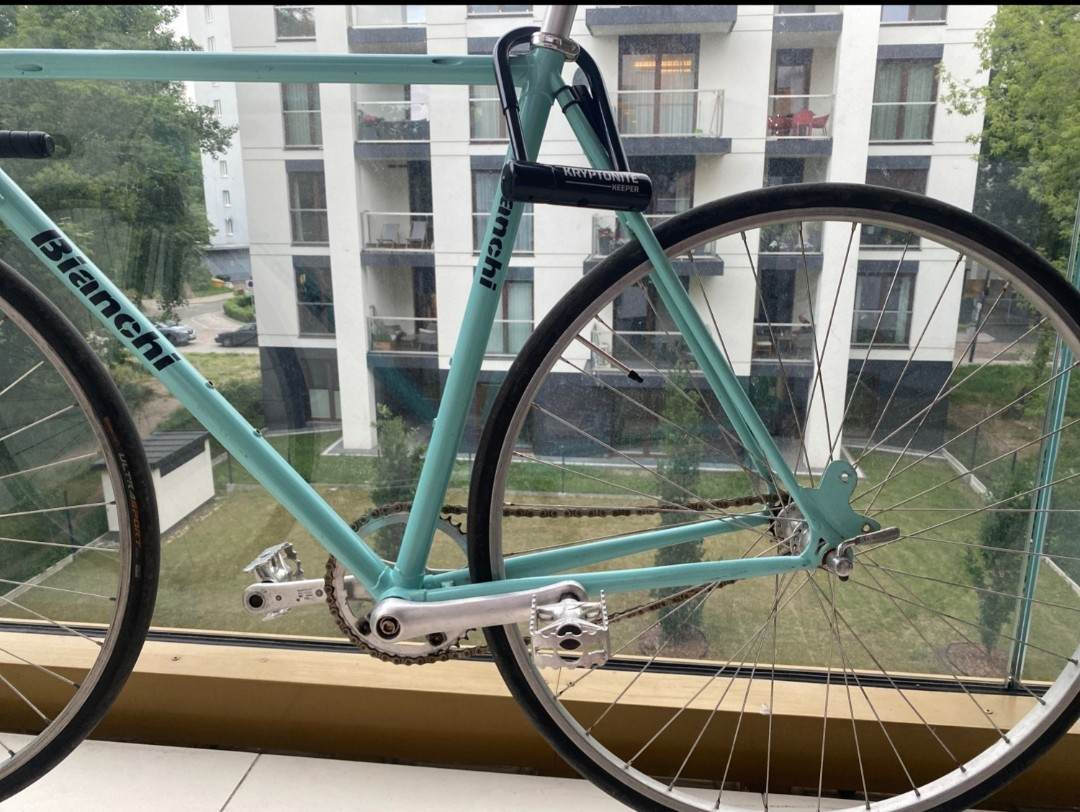

Rowerzystka2022 Napisano 14 Czerwca 2022 Napisano 14 Czerwca 2022 Cześć! jakiś czas temu kupiłam odrestaurowaną ramę. Czy wiecie do czego służy ten element przy tylnym haku ze zdjęcia? https://files.fm/f/qzzysng6t Pozdrawiam! a

seraph Napisano 14 Czerwca 2022 Napisano 14 Czerwca 2022 Zaszalałem, wszedłem i to wygląda jak ciut osobliwy uchwyt hamulca tarczowego.
Mihau_ Napisano 14 Czerwca 2022 Napisano 14 Czerwca 2022 Jaką masz pewność, że to bianchi? A w ogóle to wygląda jak jakiś chałupniczy spaw
rambolbambol Napisano 14 Czerwca 2022 Napisano 14 Czerwca 2022 To jakaś abominacja służąca do montażu hamulca tarczowego, dospawana do pięknej klasycznej ramy. Spawacz w piekle będzie się smażył za takie coś.
Sobek82 Napisano 14 Czerwca 2022 Napisano 14 Czerwca 2022 Piękny 🦋 IS pod tarczę, możesz zaszaleć z kołami evanlite 😉

abdesign Napisano 15 Czerwca 2022 Napisano 15 Czerwca 2022 Cytat Ale przynajmniej kolor zachowany! To niestety jest rama Bianichi... w oryginale miała niebieskie napisy i srebrne chromowane widełki... (tak więc - NIE - kolor też nie jest zachowany) Co za pipa się tym zajęła. 16 godzin temu, Rowerzystka2022 napisał: Czy wiecie do czego służy ten element przy tylnym haku ze zdjęcia? Do tego żeby się popłakać. Jakiś dekiel chciał wszystkich "wzruszyć"
rambolbambol Napisano 15 Czerwca 2022 Napisano 15 Czerwca 2022 I to nie byle jaka była ramka Bianchi. Patrzcie na te mufki, na przelotkę do pancerza dyskretnie poprowadzoną w górnej rurze. Zamocowanie hamulca tarczowego w taki sposób, jak ten majster to zrobił, prawie na pewno wygnie, albo złamie tę cieniowaną rurkę. Jedno mocniejsze hamowanie i po zabawie.

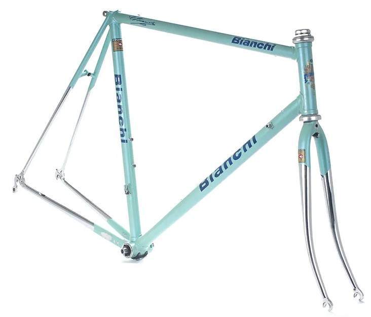

abdesign Napisano 15 Czerwca 2022 Napisano 15 Czerwca 2022 To Reperato Corse na rurkach Columbus TSX i wychodziła wyłącznie na campie... ma około 40 lat. "restaurator" psia jego mać.

abdesign Napisano 15 Czerwca 2022 Napisano 15 Czerwca 2022 przepraszam z rozpędu napisałem z bykiem... winno być: "Reparto Corse" i tak wyglądało wcześniej: kurła... za "zardzewiałą" taką ramę dałbym że starczyło by na rower... w obecnym stanie nawet bym nie chciał splunąć. Edyta: niech ktoś napisze, że się pomyliłem i to nie ta rama
uzurpator Napisano 22 Czerwca 2022 Napisano 22 Czerwca 2022 W dniu 15.06.2022 o 14:12, abdesign napisał: Edyta: niech ktoś napisze, że się pomyliłem i to nie ta rama Patrząc na mocowanie tarczówki, to nie ta rama. 😏
