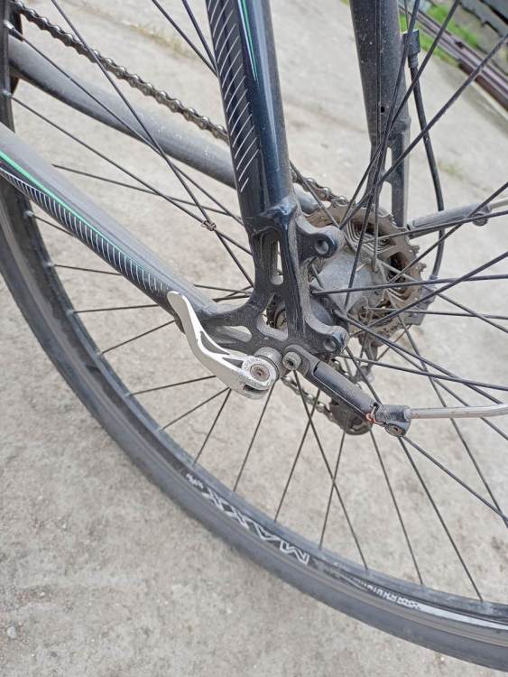

Dokumosa Napisano 13 Czerwca 2022 Napisano 13 Czerwca 2022 Max co wejdzie do tej ramy to pewnie 2.0" Z tylu masz zapewne uszy do mintażu zacisku hamulcowego w standardzie IS - adapter IS to PM tarcza z tyłu pewnie 160mm. Z przodu jeśli masz uszy to analogiczny adapter (zapewne tu przy Twojej masie tarcza 180). Co do kół - raczej nie idź w cieniowane szpryhy jak lazery. Markowe, nierdzewne o średnicy co najmniej 2mm będą ok. Jak koła mają być długowieczne to zaplaot równomierny w okolicach max dopuszczalnego dla danej obręczy. Nie znam osobiście obręczy alex (jakoś podświadomie ich unikam).

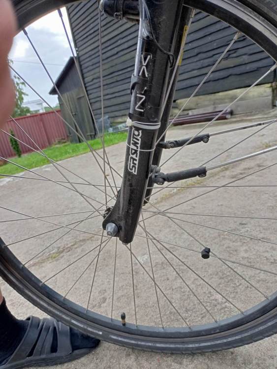

mustang011 Napisano 13 Czerwca 2022 Autor Napisano 13 Czerwca 2022 Tak, jeździłem na 2.0 zimą (SCHWALBE Marathon Winter Plus 28x2.00). Załączam zdjęcia, bo z przodu wygląda jakbym nie miał uszu na zaciski do tarczy. Boje się zaplatać kół, bo jestem amatorem i mogę to zepsuć. Szukałem gotowych kół. Może warto poszukać kogoś kto zrobi to za mnie.

Dokumosa Napisano 13 Czerwca 2022 Napisano 13 Czerwca 2022 Widelec nie ma mocowania pod zacisk hamulców tarczowych. Tak więc ew. modyfikacja roweru w tym kierunku staje się nieefektywna z ekonomicznego pkt. widzenia.
