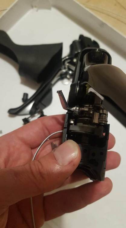

abdesign Napisano 13 Czerwca 2022 Napisano 13 Czerwca 2022 Tak jak już koledzy zdążyli napisać - za powrót dźwigienki, a w zasadzie takiego "pocięgla" które odpowiada za jej powrót, odpowiedzialna jest jedna sprężyna. Są trzy znane mi powody (w kolejności występowania) dla których powrót dźwigni nie jest realizowany: 1. sprężyna (samo "ucho" do zaczepiania) pękła, 2. Akurat tam zgromadził się gęstniejący z czasem smar z brudem (ten przypadek akurat mojej klamki dotyczył - tyle że to klamka w CX-ie miała prawo się zatrzeć), 3. sprężyna spadła. Najpierw musisz sprawdzić który to wariant ale raczej zacznij już się rozglądać za jakąś połamaną lewą klamką z serii 4700/5800/6800. PS. mam nawet fotkę z czasów reanimacji klamki:
