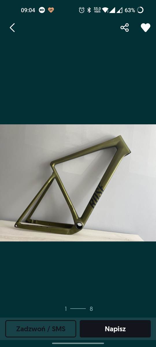

adonim85 Napisano 12 Czerwca 2022 Udostępnij Napisano 12 Czerwca 2022 (edytowane) Jak w temacie. Mogę w dobrej cenie kupić gravel-ową ramę Rose Backroad 2021/2022, z tym, że nie ma w zestawie zamontowanego haka tylnej (i przedniej, bo potencjalnie chce tu zastosować układ 2x10) przerzutki oraz przede wszystkim w ramie nie ma sztycy oraz mocowania tejże sztycy. https://www.rosebikes.pl/rose-backroad-force-1x11-2693158 I tak myślę gdzie to najszybciej kupię te elementy w Polsce, nie szukając ich np. w Niemczech zanim zdecyduje się na zakup tej ramy. Bo nie chce się z tym bawić tygodniami tylko jak coś to szybko te brakujące części kupić i następnie składać całość. Pomoże ktoś? Wspomoże stosowanymi linkami. Edytowane 12 Czerwca 2022 przez adonim85 Cytuj Odnośnik do komentarza Udostępnij na innych stronach More sharing options...
Mihau_ Napisano 12 Czerwca 2022 Udostępnij Napisano 12 Czerwca 2022 Nigdzie tego nie kupisz oprócz www rose, ta marka nie prowadzi żadnej dystrybucji stacjonarnej Już nie mówiąc o tym, że graty z Niemiec w 2-3 dni przychodzą * o ile w ogóle znajdziesz coś takiego Bo nie bez powodu gość gołe ramy sprzedaje Cytuj Odnośnik do komentarza Udostępnij na innych stronach More sharing options...
adonim85 Napisano 12 Czerwca 2022 Autor Udostępnij Napisano 12 Czerwca 2022 (edytowane) Dlatego pytam tu. A czemu może być problem ze znalezieniem tego? Jeśli sama marka to sprzedaje, to raczej (?) powinna mieć te części w swojej ofercie. Co może być największym poblemem tu? Sztyca? Haki? Mocowanie sztycy? Ogólnie brak tych części to jest dobry wstęp do dalszego zbicia ceny za tę ramę, ale trzeba mieć pewność że te elementy da się kupić. Edytowane 12 Czerwca 2022 przez adonim85 Cytuj Odnośnik do komentarza Udostępnij na innych stronach More sharing options...

Chociemir Napisano 12 Czerwca 2022 Udostępnij Napisano 12 Czerwca 2022 2 godziny temu, adonim85 napisał: A czemu może być problem ze znalezieniem tego? Ponieważ np. sztyca ma kształt "D" i jest dedykowana tylko roweru Rose. Moja sugestia jak taka, żebyś najpierw zapytał w Rose czy w ogóle sprzedadzą Tobie np.sztycę, bo może się okazać (nie musi), że -jeżeli nie kupiłeś u nich roweru- nie sprzedadzą.. W każdym razie na ich stronie nie widzę tej sztycy. Cytuj Odnośnik do komentarza Udostępnij na innych stronach More sharing options...
Fikander Napisano 12 Czerwca 2022 Udostępnij Napisano 12 Czerwca 2022 Te ramy wiszą od dawna i to wśród wielu z widocznymi uszkodzeniami. Ale są również takie które opisane są jako "bez widocznych uszkodzeń". Rozsądek każe sądzić że to są wszystko po-gwarancyjne i niekompletne ramy ze zwrotów. I wiele osób już sprawdzało opłacalność składania na tym roweru i wiele osób również szukało kapsli widelca. Tak więc nie: 3 godziny temu, adonim85 napisał: Mogę w dobrej cenie kupić Tylko każdy może od pół roku i nikt tego nie robi. 1 Cytuj Odnośnik do komentarza Udostępnij na innych stronach More sharing options...

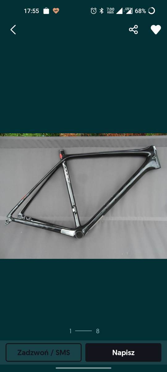

adonim85 Napisano 12 Czerwca 2022 Autor Udostępnij Napisano 12 Czerwca 2022 (edytowane) A czemu tu kapsel widelca jest takim problemem że tak zapytam? Ogólnie ta rama jest jedną z kilku które obserwuję na olx (m.in. karbonowa Scott Addict RC Disc 2017 - bez sztycy i widelca, ale za to z hakami przerzutek). Nie powiedzialem że trzeba akurat tę ROSE kupić. Edytowane 12 Czerwca 2022 przez adonim85 Cytuj Odnośnik do komentarza Udostępnij na innych stronach More sharing options...

PawelW84 Napisano 13 Lutego 2023 Udostępnij Napisano 13 Lutego 2023 Wszystko kupisz w Rose. Napisz e-mail do suportu. Adres na stronie. Szybki kontakt, wystarczy umiejętność obsługi Google translator i paint żeby ewentualnie zaznaczyć o co nam biega Maja karbonowe sztyce D, zintegrowane mostki o roznych dlugosciach, stery, a nawet adaptery do przejścia na zwykły mostek. Od razu uprzedzę że sztyca i mostek kosztują słono. Stery i podkladki kupisz też prosto od Acros Ściągnij sobie od nich ze strony manuala od ramy i świat stanie się prostrzy Cytuj Odnośnik do komentarza Udostępnij na innych stronach More sharing options...
