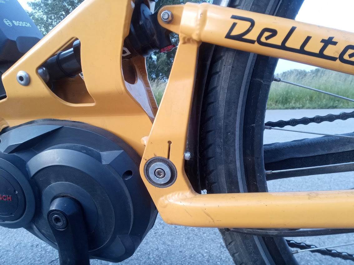

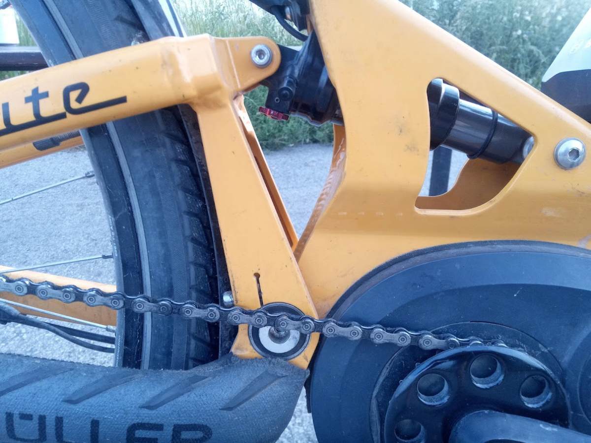

Wlodas Napisano 8 Czerwca 2022 Napisano 8 Czerwca 2022 Witam! Posiadam rower Riese und Müller Delite, od kilku dni przy przejeżdżaniu przez małe wyboje słyszę stuki w tylnym zawieszeniu. Czy ktoś rozbierał i serwisował podobne zawieszenie? Czy to wymienia się tam łożyska czy jakieś inne elementy. Prosiłbym o radę jak to ogarnąć, byłem w kilku serwisach ale albo mnie spławiali, albo twierdzili że można to zrobić ale musiałbym zostawić rower przynajmniej na tydzień. Będę wdzięczny za każdą radę.
Mod Team sznib Napisano 9 Czerwca 2022 Mod Team Napisano 9 Czerwca 2022 Tu i tak masz lajcik, bo to jednozawias tylko. Na początek sprawdź czy masz luzy na zawieszeniu; podnieś lekko rower za siodełko, tak da się je dobrze wyczuć. Gdzie mogą być? Na łożyskach zawieszenia, na zużytych tulejkach DU albo na tulejkach montażowych. Stawiałbym na DU. Wykręć damper i sprawdź, tulejki montażowe, powinny bardzo ciasno wchodzić w tulejkę DU, jak będą luźne to tulejki DU do wymiany. Drogie nie są (ok. 20zł), ale do wymiany potrzeba specjalnej praski. Przy zbyt długiej jeździe ze zużytymi tulejkami DU mogą się wytrzeć też tulejki montażowe, wtedy luz będzie też po wymianie DU, i konieczna będzie wymiana montażowych, a to już dodatkowy wydatek ponad 120zł.
Wlodas Napisano 9 Czerwca 2022 Autor Napisano 9 Czerwca 2022 Bardzo dziękuję. Posiadam damper X-fusion O2 czy te tulejki DU zamawia się do modelu dampera, czy dopiero po wyjęciu trzeba trzeba je pomierzyć i zamówić wg. wymiarów.
Mod Team sznib Napisano 9 Czerwca 2022 Mod Team Napisano 9 Czerwca 2022 Jest jeden standard do większości damperów: https://allegro.pl/oferta/tulejka-tuleja-slizgowa-du-12-7mm-1-2-cal-rockshox-8310966992
Wlodas Napisano 13 Czerwca 2022 Autor Napisano 13 Czerwca 2022 Tulejki już doszły. Jeszcze jedno może głupie pytanie, czy przed demontażem dampera spuszczamy z niego powietrze?
Mod Team sznib Napisano 14 Czerwca 2022 Mod Team Napisano 14 Czerwca 2022 Nie trzeba spuszczać powietrza.
