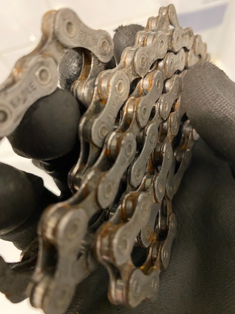

fantomasz69 Napisano 24 Maja 2023 Udostępnij Napisano 24 Maja 2023 Z moich doświadczeń z woskiem( głównie X-Sauce) wynika że doskonale trzymają czystość napędu i pod tym względem nie ma nic lepszego, doskonałe tylko i wyłącznie na suche warunki(lato), starczają na +/-100km MTB XC amatorsko i rekreacyjnie lecz zupełnie nie chronią przed korozją, na zdjęciu łańcuch NX Eagle 12 rz. po kilku miesiącach a w zasadzie kilkunastu weekendach jazdy w zmiennych wiosennych warunkach ,zawsze po trasie wytarty suchą szmatką. Mam na swoim karku 50+ na rowerze jeżdżę od kiedy pamiętam ale przy stosowaniu jakiegokolwiek oleju czy też smaru mój łańcuch nigdy tak nie wyglądał ,szkodzi mu nawet zwykłe stanie w garażu typu "blaszak" w którym następuje kondesacja i zbiera się wilgoć lecz w tych warunkach moje rowery stały zawsze a oliwiony/smarowany łańcuch wyglądał dobrze. Być może swoje dokłada słabej jakości podstawowy łańcuch od Sram'a który właśnie zostaje zastąpiony Shimanowskim CN-M8100 12 rz. wraz z którym chyba jednak wrócę do dobrej jakości oleju/smaru . Cytuj Odnośnik do komentarza Udostępnij na innych stronach More sharing options...

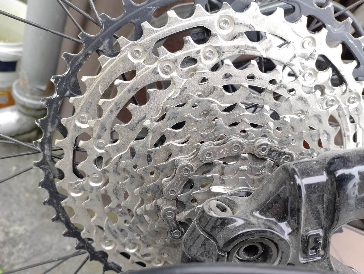

denyde Napisano 24 Maja 2023 Udostępnij Napisano 24 Maja 2023 To spróbuj sobie to watts lube: https://allegro.pl/oferta/smar-do-lancucha-x-sauce-watts-lube-125ml-12383965232 Nie jest to wosk, tylko olej jednak ma taką formułę, że nie brudzi tak mocno jak inne standardowe oleje do łańcucha. Sam testowałem i napęd po nim jest tylko trochę bardziej brudny niż po wosku ale na tyle czysty, że śmiało mogę go polecić (MTB). Realnie na nim robię jakieś 150-200 km, gdzie tak przy 180 coś powoli słychać że by się łańcuch już napił czegoś ale nie jest to na tyle irytujące że można pociągnąć jeszcze parę km. Korozji nie zauważyłem, duża odporność na zmienne warunki, na mokre przede wszystkim. Największym plusem w porównaniu do wosku jest to, że nie trzeba czekać kilku godzin na wyschnięcie. Wystarczy parę/naście minut na wchłonięcie i można jechać. Foto jak wygląda kaseta po ok 180km od ostatniego czyszczenia. Cytuj Odnośnik do komentarza Udostępnij na innych stronach More sharing options...

itr Napisano 25 Maja 2023 Udostępnij Napisano 25 Maja 2023 Fantomasz- góry koniec jazdy ulewa, dwa zjazdy na mokro, noc w mokrej piwnicy następnego dnia powrót w aucie , powieszony na kolejną noc w mieszkaniu suchym i zdjęty Squirt na Eaglu 12 : a może nam sprzedali złą serię tego preparatu? U mnie np w ostrym po 40 km napęd robi się głośny, ale rzeczywiście długo daje się omiatać z pyłu i wytłoczek czarnych… Na rowerze mtb NigDy nie wyhodowałem takiej rdzy , tylko na mieszczuchach z solą zimą. w cywilnym jeżdżeniu koło Waw, bez nocy w mokrej piwnicy żaden inny łańcuch ( knc z serii x ) mi nie zardzewiał po Squircie. Cytuj Odnośnik do komentarza Udostępnij na innych stronach More sharing options...
itr Napisano 27 Maja 2023 Udostępnij Napisano 27 Maja 2023 Ps teraz zrobiłem mycie łańcucha ze zdjęcia, ultradz plus ludwik i szczotkowanie , schnie na gwoździu - od razu widać że ten sram nx luuubi momentalnie pokrywać się rdzą, jak marne nożyczki po umyciu , od razu ruda przy śrubce wnętrze płytek ciężko dostępne dla szczoteczki jest całe w nalocie. Chyba tej rdzy która powstała gdy rower leżał w samochodzie i wysychał, po jednej stronie więcej, teraz dokwitła świeżym kolorem. Cytuj Odnośnik do komentarza Udostępnij na innych stronach More sharing options...
