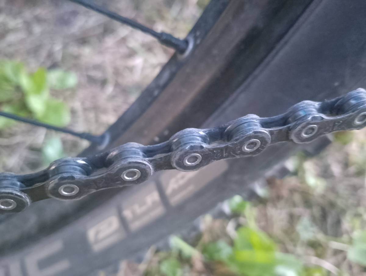

Ro_Man Napisano 15 Lipca 2022 Udostępnij Napisano 15 Lipca 2022 19 godzin temu, manfred1 napisał: Robisz tajemnicę przecież wiadomo że chodzi o bike 7 pro. Nie mam pojęcia jak na tym można robić 200 km może ja jestem jakiś przewrażliwiony, Zauważyłem że jest mocne parcie na ten specyfik Wcale nie chodziło ten produkt. Powiem wprost - testowałem X-Sauce - hiszpański produkt na bazie wosku. Łańcuch wcale nie jest nowy - zeszłoroczny bym rzekł. W tym tygodniu wymieniam cały napęd - będę testował na nowce napędzie jeszcze. Cytuj Odnośnik do komentarza Udostępnij na innych stronach More sharing options...

Ro_Man Napisano 16 Lipca 2022 Udostępnij Napisano 16 Lipca 2022 Jest chyba tak jak kolega wyżej pisał. Zostaje na łańcuchy taka cienka powłoka - film olejowo-woskowy. Nic sie nie kruszy, może zwyczajne woski tak sie zachowują. To jest jakaś receptura pozwalająca zachować odpowiednią lepkość. Pojężdżę na nowym napędzie i będę miał przetestowane w 100%. Ale tak sobie myślę, że skoro na starym napędzie dał rade to czy miałby nie dać na nowym ? Cytuj Odnośnik do komentarza Udostępnij na innych stronach More sharing options...
Gość Napisano 16 Lipca 2022 Udostępnij Napisano 16 Lipca 2022 Nie wiem skąd ta teoria. Odtłuść tylko porządnie łańcuch. W przypadku nowego łańcucha, jest to dużo trudniejsze niż przy używanym. Cytuj Odnośnik do komentarza Udostępnij na innych stronach More sharing options...
