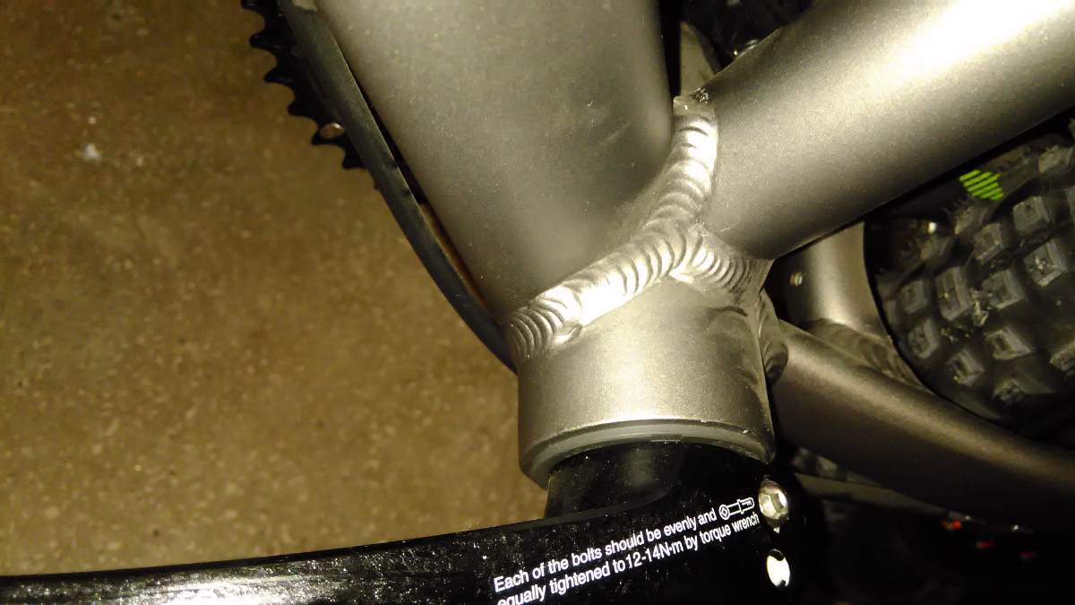

Mod Team KrissDeValnor Napisano 7 Czerwca 2022 Mod Team Napisano 7 Czerwca 2022 Jako wróżka Fususzka widzę to jako niegroźne pajęczynki uszkodzonego lakieru - jak jest naprawdę, nie wiem... Jeżeli chodzi o delikatne wgłębienie w okolicach spawu, to mam takie : ...od kilku lat i 24 k km, i nic się nie dzieje (jako kompletnie zielony w materiałoznawstwie stwierdzam, że to tylko delikatny brak materiału na spawie)
