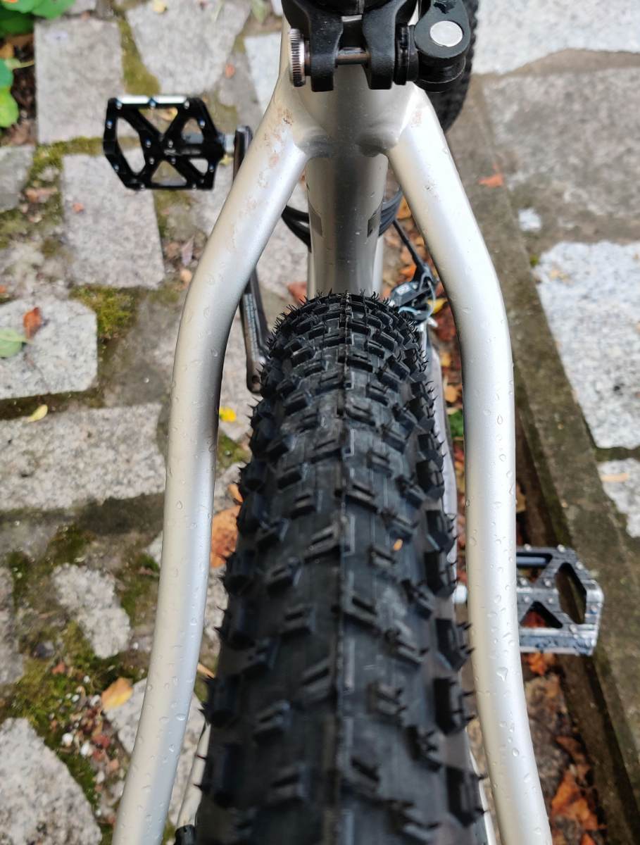

JackFrost Napisano 6 Czerwca 2022 Udostępnij Napisano 6 Czerwca 2022 (edytowane) Mamy dokładnie te same ramy czyli Lite. Katalog przewiduje max 2.25 ale nie mam żadnego problemu z Mezcalem 2.35, jeszcze paluch włożysz z każdej strony. Edytowane 6 Czerwca 2022 przez JackFrost Cytuj Odnośnik do komentarza Udostępnij na innych stronach More sharing options...

JackFrost Napisano 6 Czerwca 2022 Udostępnij Napisano 6 Czerwca 2022 Nie ma sensu ale do samej ramy 2.35 mieści się bez problemu. W sumie to gdzieś w piwnicy mam nadal te koła CC i chętnie bym je tanio oddał aby się tego pozbyć. Kilka szprych na pewno do wymiany bo zadarł je spadający łańcuch jeszcze w czasach napędu 2x10. Może ktoś by zrobił sobie z tego jakiś drugi zestaw z oponami na asfalt. Cytuj Odnośnik do komentarza Udostępnij na innych stronach More sharing options...

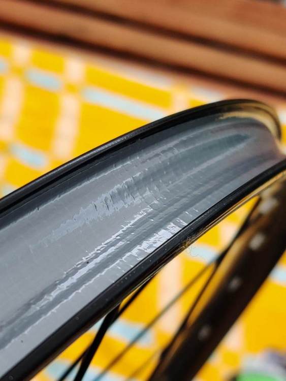

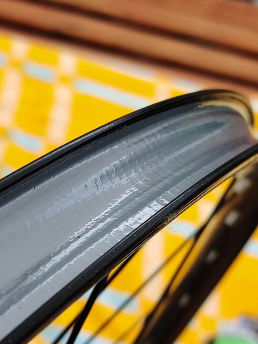

JackFrost Napisano 6 Czerwca 2022 Udostępnij Napisano 6 Czerwca 2022 Zrobiłem wtedy zdjęcie z Mezcalem 2.35 na obręczy CC z bidulTubelessem w 2020r. na szarej taśmie izolacyjnej z Castoramy. Pod koniec 2020 zamówiłem komplet nowych kół 25mm, XR391. Na takich jeżdżę aktualnie w komplecie z 2.35 Mezcal+Barzo. Cytuj Odnośnik do komentarza Udostępnij na innych stronach More sharing options...
