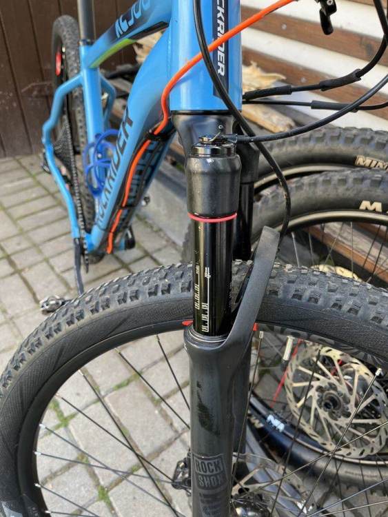

LoliM4A1 Napisano 9 Czerwca 2022 Autor Napisano 9 Czerwca 2022 Jeśli ktoś jeszcze by się wypowiedział na temat dwóch powyższych ofert będę wdzięczny. I jak to jest w tej Meridzie? Przy 186cm XL może być odpowiednim rozmiarem? Proszę jeszcze spojrzeć na trochę tańszą ofertę xc 100 na częściach shimano przy założeniu że cena byłaby finalnie niższa. https://www.olx.pl/d/oferta/rower-mtb-rockrider-xc-100-29-xl-shimano-xt-1x11-rockshox-gold-CID767-IDPslCR.html
