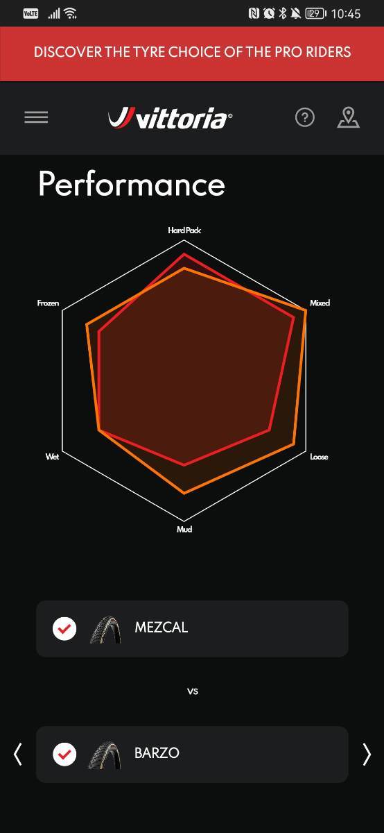

PawelW84 Napisano 4 Czerwca 2022 Autor Napisano 4 Czerwca 2022 Myślałem nad tym ale Barzo jest chyba lepsza na kopne nawierzchnie? Na diagramie Mezcal jest czerwony Co to jest Hard Pack? Twarda nawierzchnia?
Mod Team sznib Napisano 4 Czerwca 2022 Mod Team Napisano 4 Czerwca 2022 Mezcal to semislick i w teren gorsza będzie niż Barzo. Bierz Saguaro, uniwersalna i chwalona opona: https://www.vittoria.com/us/en/tires/mtb-xc/saguaro A na zimę to trzeba by zupełnie inne, bo nie ma opon uniwersalnych na tyle, żeby w każdych warunkach się dobrze spisywały. NP. Mota: https://www.vittoria.com/us/en/tires/enduro-trail/mota Cytat Co to jest Hard Pack? Twarda nawierzchnia? Tak.
