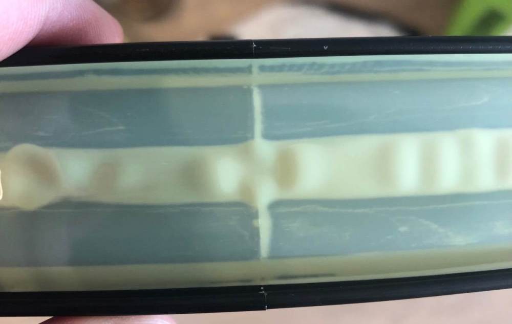

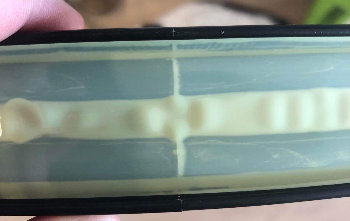

feliz009 Napisano 11 Czerwca 2022 Napisano 11 Czerwca 2022 Mam podobny problem. Powietrze ucieka na łączeniu obręczy. Dałem szersza taśmę WTB i dalej kicha… dodatkowo ucieka przy wentylu. Udało Ci sie rozwiązać problem ? Moja taśmę na łączeniu obręczy wyglada tak: potem okleiłem kolejna warstwa i dalej powietrze ucieka …

feliz009 Napisano 1 Lipca 2022 Napisano 1 Lipca 2022 W dniu 11.06.2022 o 22:33, feliz009 napisał: Mam podobny problem. Powietrze ucieka na łączeniu obręczy. Dałem szersza taśmę WTB i dalej kicha… dodatkowo ucieka przy wentylu. Udało Ci sie rozwiązać problem ? Moja taśmę na łączeniu obręczy wyglada tak: potem okleiłem kolejna warstwa i dalej powietrze ucieka … Dla potomnych...... laczenie obreczy nie stanowi jednak problemu. Cos nie tak zrobilem przy instalacji wentyla - okazuje sie to kluczowe (zaraz po poprawnym oklejeniu obreczy). Poprawilem ulozenie wentyla poprzez dolozenie kolejnej wartwy tasmy pod wentyl i zrobienie nowego otworu, tak zeby tasme nie pekla i udalo sie uszczelnic kolo. Co ciekawe identyczny problem mialem z tylnim kolem - uciekajace powietrze przez laczenie obreczy, kolo wentylu i kolo niektorych szprych. Tu juz prawidlowo zainstalowalem wentyl i zdecydowalem sie poprostu zalac mlekiem. Po zalaniu i porzadnym wytrzepaniu kola.....kolo jest szczelne Pozdro!
