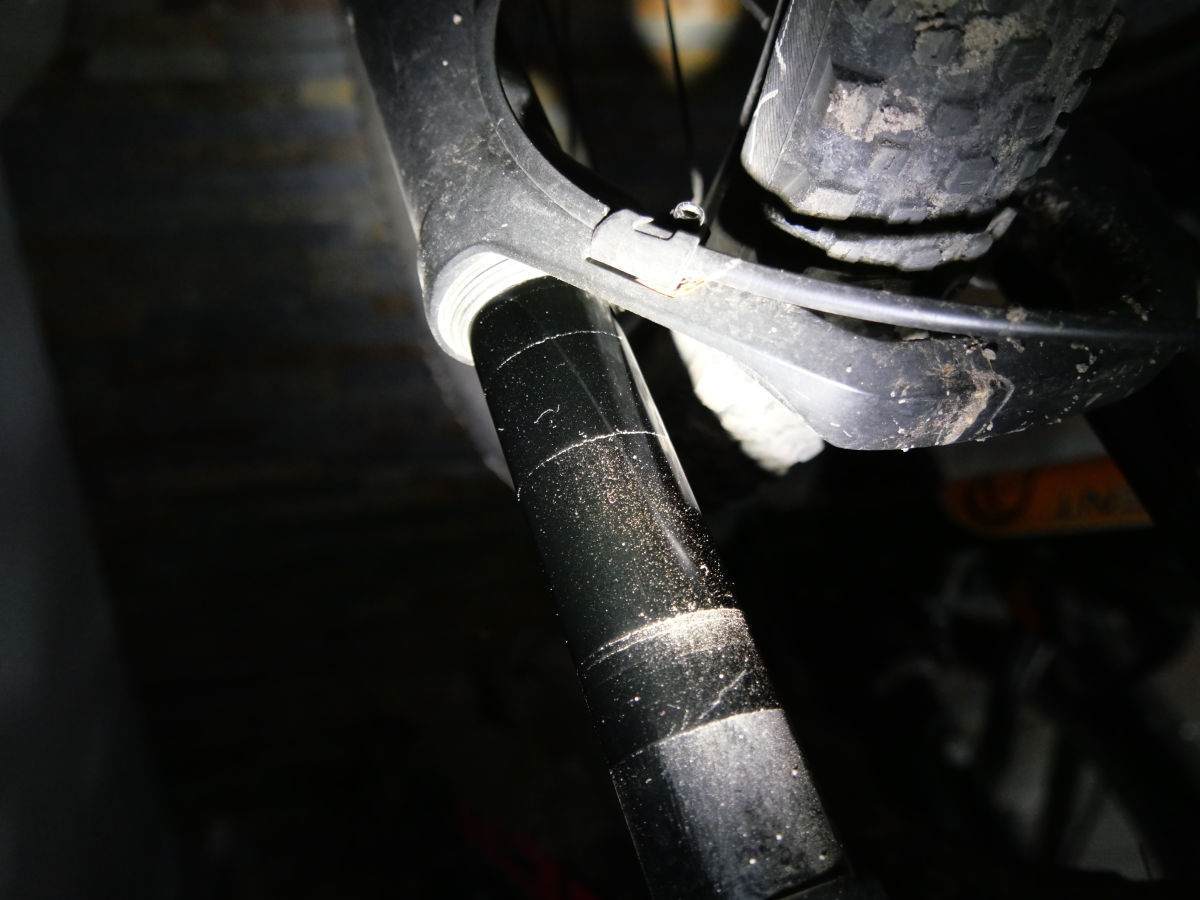

MamCiebie Napisano 8 Czerwca 2022 Autor Napisano 8 Czerwca 2022 Cześć Moim zadaniem amortyzator jest w pełni sprawny. 2 3 Jeśli dobrze umieściłem zdjecia to sam zobaczysz o co mi dokladnie chodzi. Te wszystkie drobiny które widzi aparat w telefonie wpływają drastycznie na żywotność tego elementu. Tylko ze oprócz tego co widać na zdjęciach są jeszcze drobiny których nie widać gołym okiem. I to jest dużo większym problem. Tak jak wspomniałem ten element jest słabym ogniwem tego i każdego amortyzatora którego posiadacie. To powinno być odizolowane od słońca, deszczu wiatru i wszystkiego co może go uszkodzić. Przy tak drogim elemencie jest to nawet obowiązkowe w tych czasach szczególnie. Osłonaprzeciwkorzowa... na pewno takiej nie dostanę. Więc spróbuję zrobić sam. Pozdrawiam
KSikorski Napisano 8 Czerwca 2022 Napisano 8 Czerwca 2022 Cytat Te wszystkie drobiny które widzi aparat w telefonie wpływają drastycznie na żywotność tego elementu Robiłeś testy porównawcze? Warstwa anodowa na goleni jest całkiem twarda. Między zewnętrzną częścią goleni a tuleją ślizgową jest uszczelka trójwargowa i gąbka nasączona olejem. Wszystkie istotne zanieczyszczenia są tam zatrzymywane o ile uszczelki czyści się I smaruje co 50h a wymienia co 200h. Serwis 50h po jazdach w warunkach zimowych ujawnił czyste wnętrze amortyzatora. Dołożenie harmonijki niczego nie zmieni na plus, bo wilgoć zawarta w powietrzu i wytrącająca się wraz z zmianami temperatury zrobi tam... bagienko. Jeśli zaś zrobisz otwór by wilgoć wyciekała to będzie tamtędy wpadać błoto.
zekker Napisano 9 Czerwca 2022 Napisano 9 Czerwca 2022 Według mnie uszczelki działają bardzo dobrze: Widać, że tam gdzie ostatnio było ugięcie, to jest czysto. Ten (RockShox Recon Silver) ma przebieg ponad 7k, ponad 650h, nie widzę żeby coś z powierzchnią goleni się działo, a średnio o niego dbam i nie trzymam się godzin serwisowych z instrukcji. Normalnie tylko przecieram, żeby nie było syfu na goleniach i uszczelce. Na serwisie był raz po około 5k. Poprzedni (RST M-29) ma obecnie przebieg niecałe 26k, ponad 2k godzin. Na nim widać, że powłoka uszkodzona i wytarta (srebrna czy złotawa), ma już luzy, olej dawno wyleciał. Obecnie ma już 12 lat, serwisy przeszedł 3 razy z czego ostatni w 2017 i już wtedy stwierdziłem, że więcej nie ma sensu w niego ładować kasy. Obecnie od roku jest dobijany po mieście ale nadal w miarę działa. Nawet jeżeli powłoka zacznie się wycierać, to nie znaczy, że amortyzator od razu źle chodzi. 15 godzin temu, MamCiebie napisał: To powinno być odizolowane od słońca, deszczu wiatru i wszystkiego co może go uszkodzić. Przy tak drogim elemencie jest to nawet obowiązkowe w tych czasach szczególnie. Jest to element narażony na tarcie i będzie się zużywać tak czy siak. Tutaj będą się liczyły interwały serwisowe, a nie jakaś osłona, która niewiele da. Popatrz jak wyglądają motocykle crossowe/enduro, te od Rajdu Dakar. Lekko nie mają, a nie kojarzę, żeby ktokolwiek bawił się w jakieś osłony goleni. Wartość elementu jest subiektywna. Dla jednego 200zł za uginacz to za dużo, inny spokojnie może sobie wydać 2,5k co kilka lat. Tak czy inaczej trzeba mieć świadomość, że im droższe części się kupuje, tym eksploatacja i serwis też będą droższe. Im więcej się jeździ, tym częściej trzeba serwisować i wymieniać części. 15 godzin temu, MamCiebie napisał: Osłonaprzeciwkorzowa... na pewno takiej nie dostanę. Więc spróbuję zrobić sam. Wątpię, żeby udało się zrobić szczelną, a utrudni czyszczenie goleni. Może też zrobić więcej szkód, jeżeli sama będzie ocierać o golenie, a moim zdaniem będzie.
