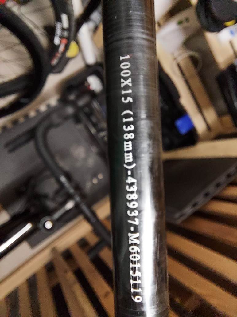

abdesign Napisano 1 Czerwca 2022 Napisano 1 Czerwca 2022 Czyli jednak Trek miał widelce również w tym "fajniejszym" standardzie...: https://www.youtube.com/watch?v=2VioMWgQDCM
Mihau_ Napisano 1 Czerwca 2022 Napisano 1 Czerwca 2022 No i masz ładnie na osi 100x15 Więc gdzie leży problem i co to znaczy "nie pasuje"? I dlaczego napisałeś wcześniej 135x15
xandercage Napisano 1 Czerwca 2022 Autor Napisano 1 Czerwca 2022 2 minuty temu, Mihau_ napisał: No i masz ładnie na osi 100x15 Więc gdzie leży problem i co to znaczy "nie pasuje"? I dlaczego napisałeś wcześniej 135x15 Problem leży, jak wcześniej napisałem, w srednicy osi i probach dopasowania nab wiec uznalem, ze spróbuję w druga strone, wg instrukcji kolegi @abdesign
abdesign Napisano 1 Czerwca 2022 Napisano 1 Czerwca 2022 Dla nas problem polega na tym... że jak zadajesz pytanie to przedstawiaj precyzyjnie dane wejściowe... bo takich standardów jakie podałeś po prostu nie masz w rowerze, na samym początku wprowadziłeś mylący wszystkich chaos. Masz oś w standardzie 100x15 o długości 138mm a nie 15x135... który to standard również istnieje, tyle że w zupełnie innych rowerach.

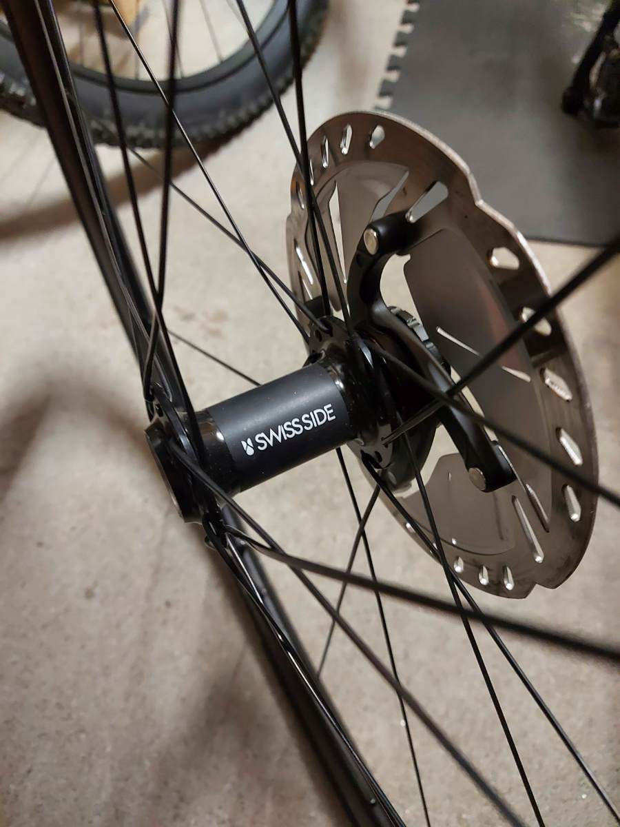

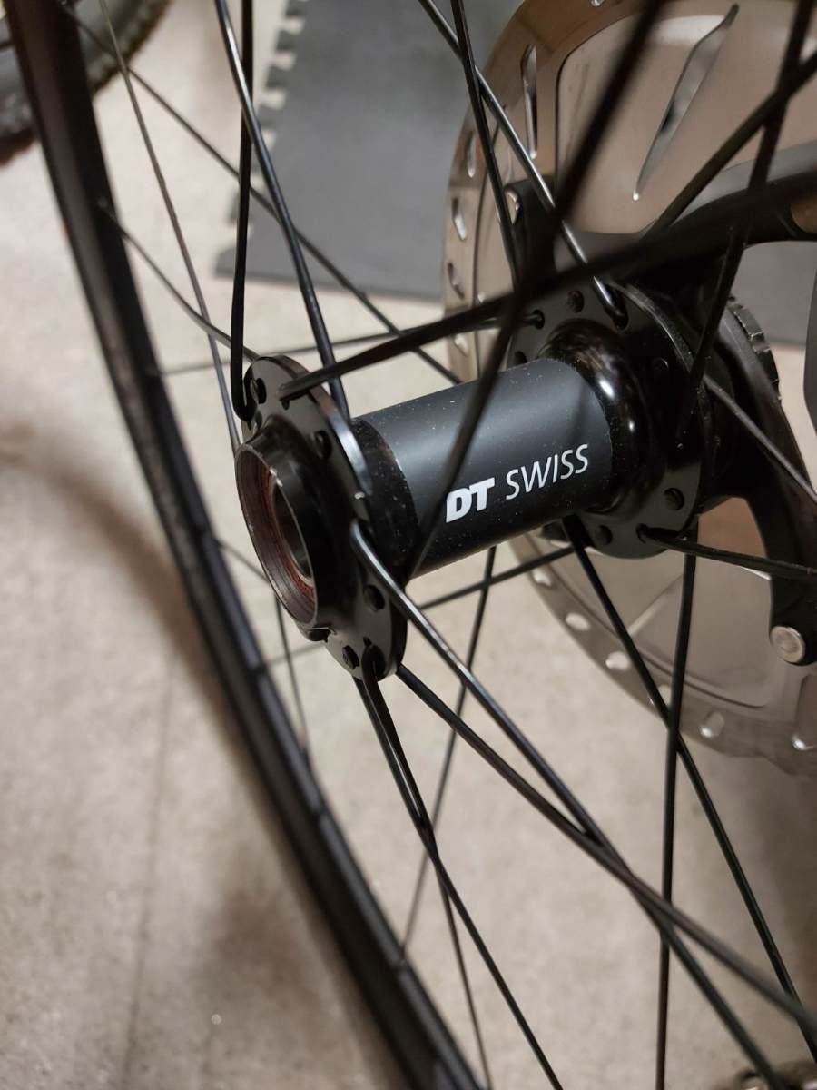

Mihau_ Napisano 1 Czerwca 2022 Napisano 1 Czerwca 2022 Daj zdjęcie tej piasty, daj linki do endcapów jakie kupujesz i "nie pasuje". Opisz w ogóle na czym ten "brak dopasowania" polega
xandercage Napisano 1 Czerwca 2022 Autor Napisano 1 Czerwca 2022 Link do nab https://bikeimport.ch/shop/product/20921/search_20921/Endanschläge Disc Brake Vorderrad - HWGXXX00S6283S Link do kół https://www.swissside.com/collections/pion-front-wheels/products/pion-front-wheel?variant=28399296675939

xandercage Napisano 4 Czerwca 2022 Autor Napisano 4 Czerwca 2022 W dniu 3.06.2022 o 10:25, Mihau_ napisał: Nadal nie napisałeś o co tak naprawdę chodzi i na czym polega problem A tak poza tym grzebać w widelcu w imię piasty dt370 i to jeszcze j-bend? W życiu bym tego nie robił, przepleć koło Problem jest taki, że posiadam widelec i oś na 15 mm oraz endkapy na 12 mm. Strasznie ciężko dopasować do tego endkapy 15 mm, czekam na kolejne i jeśli też nie podejdą, to robię konwersję widelca. Przeplatanie byłoby totalnie bez sensu, bo kupiłem te koła naprawdę po taniości (400 CHF z tarczami Ultegra i oponami Conti 5000 GP) a i w rower nie mam zamiaru inwestować, bo to podstawowy model Domane OCLV 500 na Shimano 105. Czekam na Canyona, wtedy będę kombinował z kołami
xandercage Napisano 1 Lipca 2022 Autor Napisano 1 Lipca 2022 Po miesiącu odgrzewam temat. Od dwóch tygodni jestem w końcu w posiadaniu właściwych endkapów i korzystam z kół. Potomnym radzę najpierw dobrze wypytać o specyfikację przejściówek, które zamawiają, bo straciłem masę czasu i nerwów przez słabe opisy ww. produktów.
