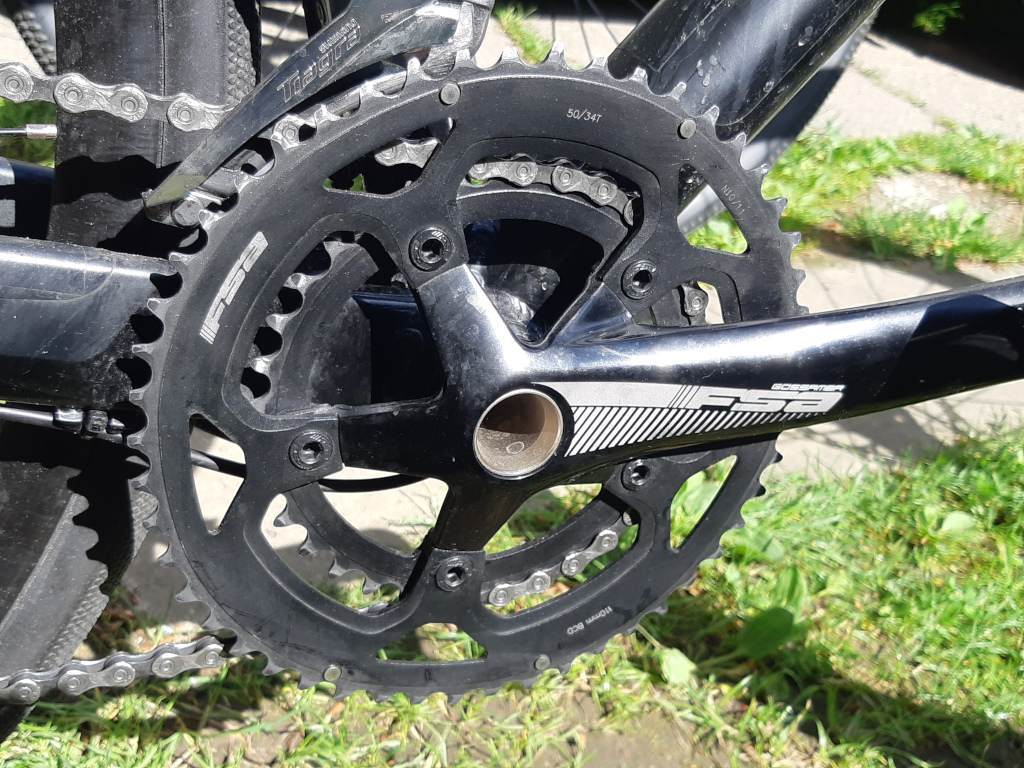

Ad 1) Producent roweru podaje takie informacje:
Crankset: FSA Gossamer, MegaExo Spindle, 50/34T
Bottom Bracket: FSA MegaExo Threaded
Oględziny roweru wnoszą tyle, że pojawia się informacja BCD 110.
Suport: MegaExo BB-6200, BC 1,37”x24T

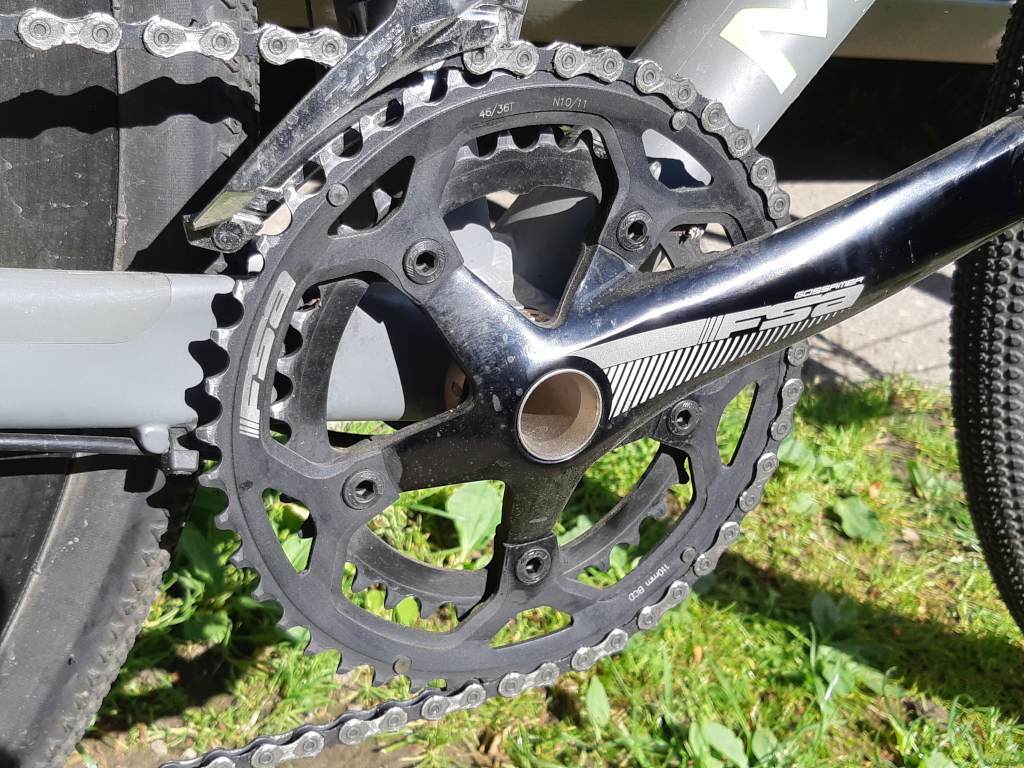

Crankset: FSA Gossamer Compact, 46/36T
Oględziny:
korba – BCD 110
suport - MegaExo BB-8681, BC 1,37”x24T

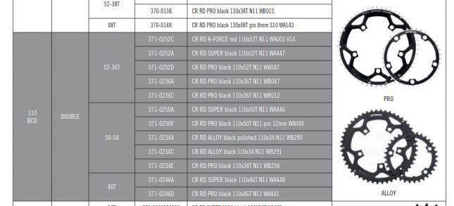

Tarcze chyba znalazłem do Gestalta:

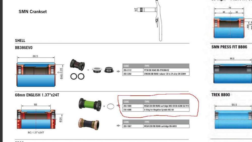

Wreszcie suporty:
Wygląda na to, że mieli różne serie, SMN = Shimano?

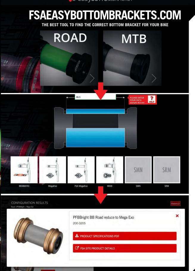

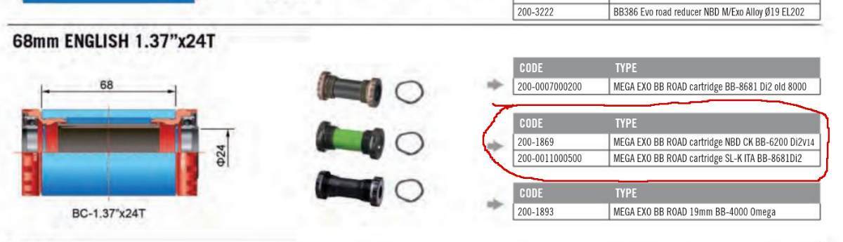

Znalazłem coś takiego:
...albo:

Jeżeli chodzi o suport, jeżeli oś ma 24mm średnicy, to powinny pasować produkty Shimano.

BCD 110.
no to  możesz zębatki włożyć jakie chcesz od shimano.
W dniu 28.05.2022 o 11:27, Gość napisał:
korby FSA są kompatybilne tylko i wyłącznie z ich tarczami.
jak masz bcd 110 to wsadzisz tam wszystko, najwyżej trzeba pilnikiem tarczę dopasować.

Mam w szosie Caad 10 korbę FSA Gossamer Pro, BB30, 50/34t.
Jak jest z przednią przerzutką, mogę dać 36 zamiast 34t i np. 52 zamiast 50, albo 48t?
Co myślicie o tych alu blatach z ali?
Szukam raczej tańszych zamienników 🙄
Korba oczywiście na 5 śrub i 110.
