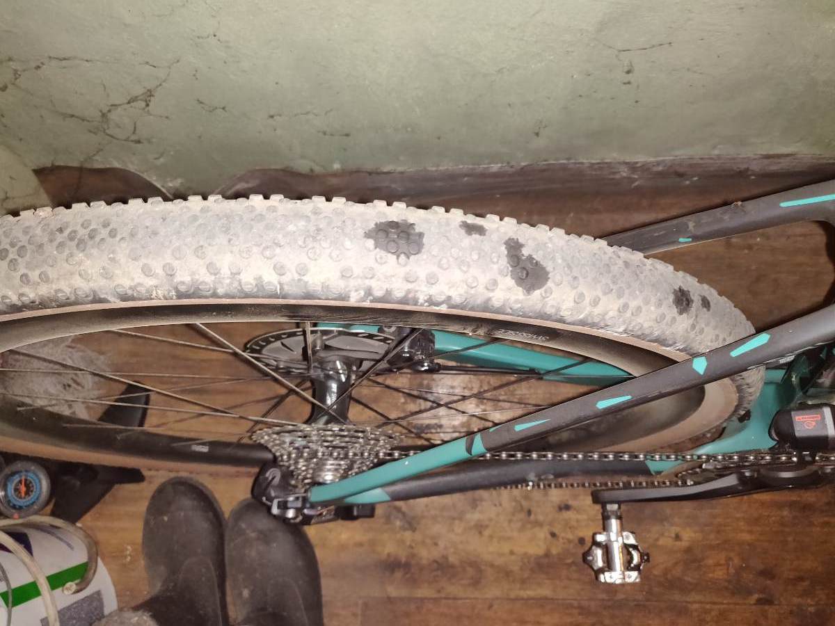

Jakiś czas temu na trasie trafiłem dwa przebicia opony ( Continental Terra Speed TR), jedno większe, drugie malutkie. Mleko (Stans) uszczelniło po chwili oponę. Od tego czasu przejechałem już paredziesiąt kilometrów, opona trzyma cieśnienie i ogólnie jest ok, poza jedną rzeczą - wokól tych przebić wychodzi wilgoć. Zakładałem, że to mleko, no bo co innego by to było, choć te plamy wokół przebić nie są białe, bo by bylo widać na czarnej oponie (dodaje fotke jednego z nich). Oponę zdjąłem, większą dziurę jeszcze podkleiłem od środka łatką i zalałem świeżym mlekiem, ale problem pozostał, mimo że też po tej operacji trochę pojeżdziłem.
Zastanawiałem się czy może mleko nie jest "zepsute", no ale pierwotnie uszczelniło przebicia więc raczej nie.
Więc teraz to już w ogóle jestem w kropce, bo z obu przebić nadal wychodzi wilgoć - z tej podklejonej dziury też. Jest szansa ze łatka nie trzyma szczelnie, ale średnio chce mi sie wierzyć.

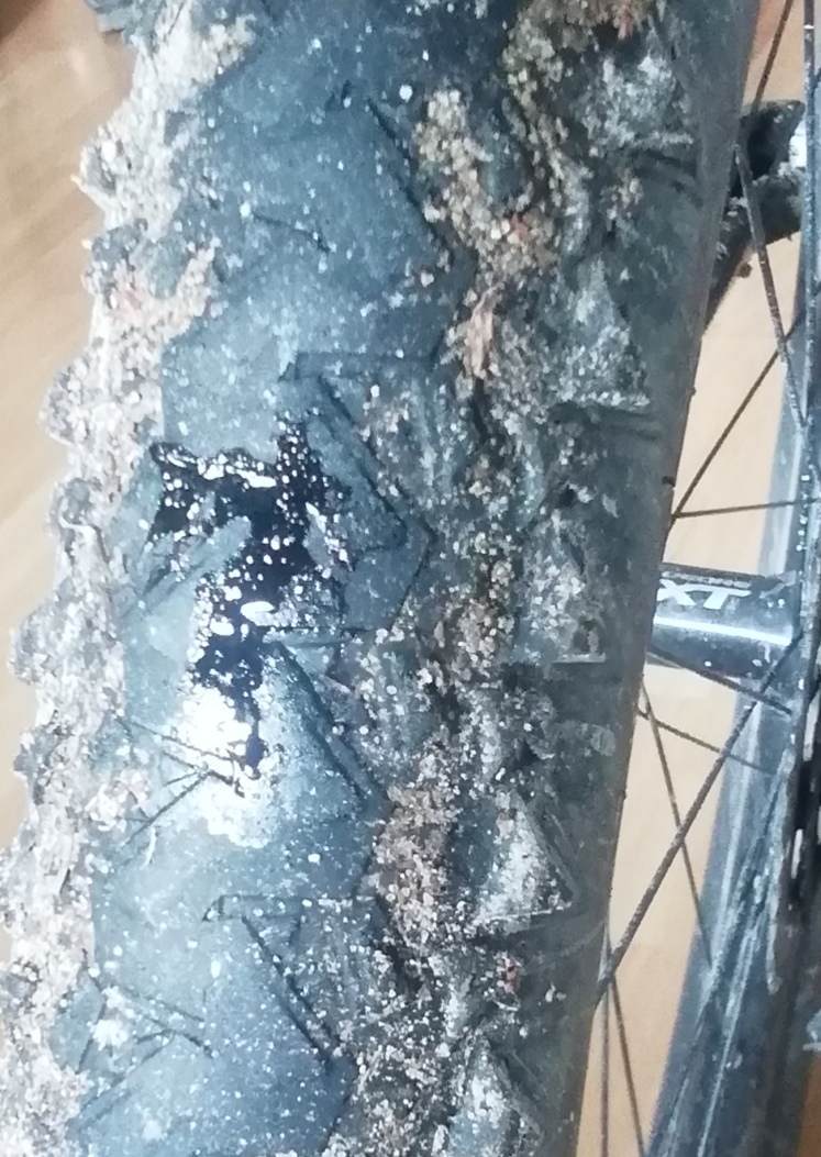

To pocenie to u mnie wygląda tak:
Przy czym takich miejsc jest kilka, na podłodze kałuża. Obstawiam, że po tygodniu połowa mleka staje się już twarogiem. Na Schwalbe nic takiego się nie działo - ciekawe, czy to wina opony, że się może z mlekiem nie dogaduje, czy jakas wadliwa partia nabiału mi się trafiła...
Napisano (edytowane)
A ty dziur w tej oponie nie masz ? Umyj ja, powieś rower na stojaku i oblec mydlina. Nie ma chyba opcji żeby taka ilość mleka mogła wydostać się z nie uszkodzonej opony.
Może gdzieś po kolcach głogu lub róży poleciałeś.
Mleczylem już kilka kompletów opon. Jedne się pocily na ściankach bocznych, ale takiego wycieku nie widziałem nawet po przebiciu .
Edytowane przez PawelW84
Mam całe mnóstwo dziur w oponie. po każdej jeździe pojawiają się kolejne - niesamowite, w jakim tempie to się dzieje. Nie wiem, co ją tak dziurawi. Ale wszystko to są mikrodziurki, powinny się przecież uszczelnić. No i niby się uszczelniają, ale cały czas cieknie z nich woda (nie mleko, woda).
To chyba sam sobie  odpowiedziałeś. Opona jest do wymiany bo łapie dziury od samego stania. Może to jakiś leżak z magazynu i się rozłazi ? Nie wiem czy zmiana mleka coś tu zmieni bo to wygląda jakby przez sito leciało.

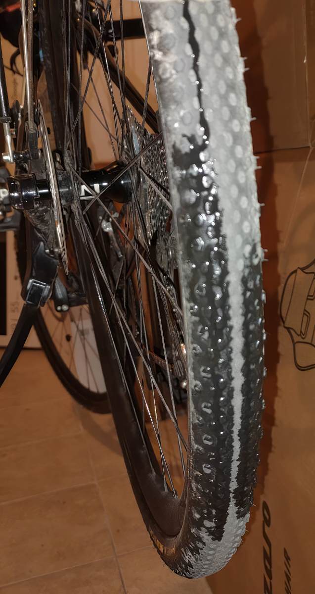

A tak wygląda jak dłużej nie używany rower.
@grissley
Zobacz jak będzie ze Stansem, jak będzie tak samo to dokończ te opony już lepiej na dętkach.
