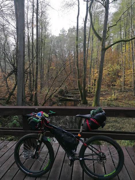

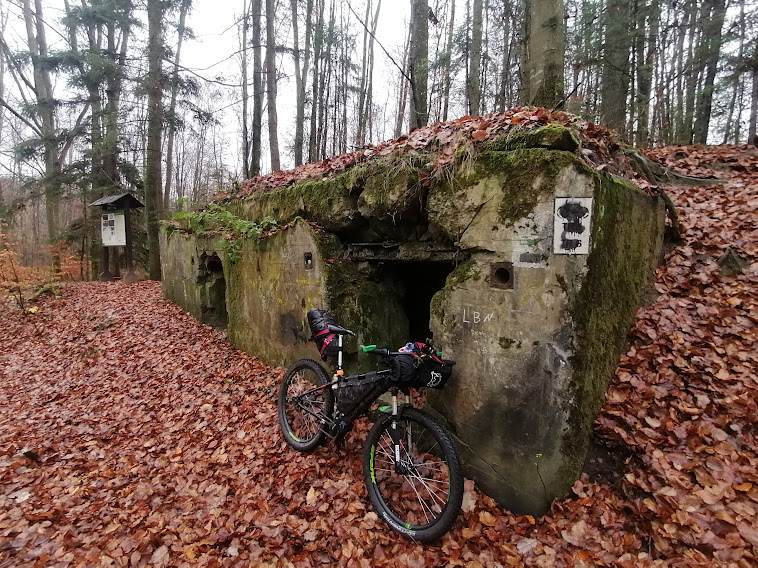

Cześć
Ostatnio piłuję Piniona :)
Trochę to drogi interes ale jak dobrze trafisz to idzie coś wyrwać .
Skrzynia jest genialna ,oczywiście ma sporo wad które dyskwalifikują ją w różnych sytuacjach .
Nie nadaje się do jazdy agresywnej XC bo pod napięciem łańcucha nie zmienisz biegu , trzeba zdecydowanie odpuścić ,im niższy bieg tym wyraźniejsze musi być puszczenie korb . Nie mam z tym problemu bo zawsze oszczędzałem napęd :)
MAM C1,12  I P1,9 CR  Mają podobny rozstaw biegów ,różnią się tylko ilością przełożeń .
Całość jest zamknięta w szczelnej skrzyni i nic poza zmianą oleju praktycznie nie robisz .
Oczywiście problemy zaczynają się gdy musisz wysłać ją do serwisu .
Musisz mieć zarejestrowaną skrzynię z wiadomego źródła inaczej nic z tego !
No i musisz mieć drugą na zmianę bo sobie nie pojeździsz :)
Ogólnie jeśli jesteś gotowy wydać trochę kasy to zdecydowanie polecam .
