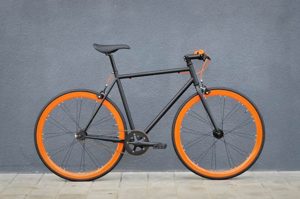

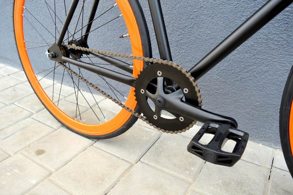

Takpoprostu Napisano 23 Maja 2022 Udostępnij Napisano 23 Maja 2022 (edytowane) Cześć, posiadam takiego cudaka bez przeczutek. Lubię ten rower - nawet bardzo. Ale nieukrywam, jestem niedzielnym kierowcą i czasami podjazy pod wzniesienia bez przeczutek to udręka. Zmieniłem już zępadkę z tyłu by było lżej, no i jest - jeździ się super. Ale jednak wieksze góry są problemem. Nie chce się go pozbywać, bo uwielbiam nim jeździć ale... Chciałbym zamontować do niego napęd elektryczny. Czy w przypadku tego typu ramy - w grę wchodzi tylko nape centralny montowany pod środkową zembatkę ? Edytowane 23 Maja 2022 przez Takpoprostu Cytuj Odnośnik do komentarza Udostępnij na innych stronach More sharing options...

uzurpator Napisano 24 Maja 2022 Udostępnij Napisano 24 Maja 2022 Jak stare są te zdjęcia? Bo 5 letni rower który tak wygląda, to głównie stał w salonie. Enyłej - ogarnięty mechanik da radę wsadzić w ten rower napęd 2x5, co jak mniemam wystarczy do wszystkiego co rower powinien posiadać. Cytuj Odnośnik do komentarza Udostępnij na innych stronach More sharing options...

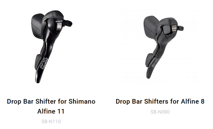

KSikorski Napisano 25 Maja 2022 Udostępnij Napisano 25 Maja 2022 Cytat @MikeSkywalker bo Nexus 3 ma jedynie obrotową manetkę, z którą na baranku może być problem Do baranka są klamkomanetki zgodne z piastami biegowymi shimano o 8 i 11 przełożeniach, może to jest trop. https://www.microshift.com/products/components/ Cytuj Odnośnik do komentarza Udostępnij na innych stronach More sharing options...

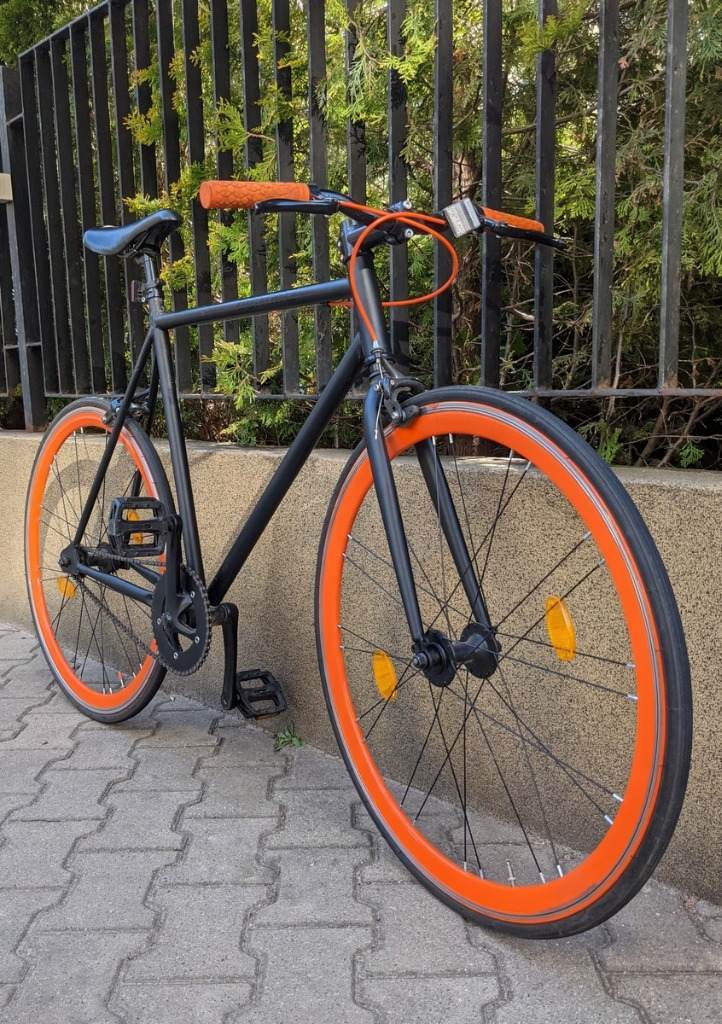

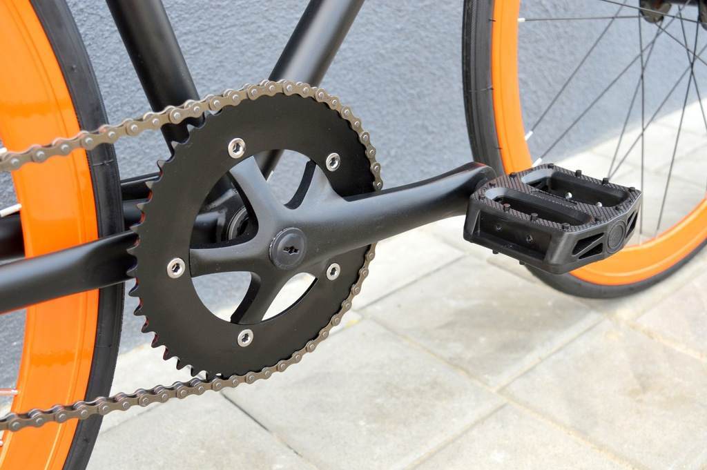

uzurpator Napisano 25 Maja 2022 Udostępnij Napisano 25 Maja 2022 17 godzin temu, Takpoprostu napisał: , to zdjęcia z sieci. Ale w sumie mój nie odbiega od tego aż tak bardzo. Dałem mu inną kierownicę - baranka, inne siedzenie bardziej miękkie, klamki mniejsze, klocki hamulcowe lepsze itd - no i jest troszkę bardziej poobijany. A farba z felg od hamowania już dawno pościerana Ok, kwestia jest taka - ile $$ chcesz wrzucić na problem? Baranek ciut komplikuje problem, gdyż klamkomanetki są, generalnie, stosunkowo kosztowne. Jak pisałem - można w tym rowerze bez większego bólu wstawić napęd 2x5 - głównie przez wsadzanie odpowiedniego sprzętu i wymaga to posiadania chociaż podstawowego ogarnięcia warsztatowego - chociażby dlatego, że trzeba będzie dosztukować hak przerzutki. Koszt - pewno ok 200-300zł + robocizna. Piasta z wewnętrznymi biegami wejdzie, pod wieloma warunkami, ale wiąże się to również z przeplataniem koła w dziwne wzorce ( 32 na 24 ). Licz się też z tym, że rower straci sporo ze swojej linii, gdyż będziesz miał kable lecące we wszystkich kierunkach. Cytuj Odnośnik do komentarza Udostępnij na innych stronach More sharing options...

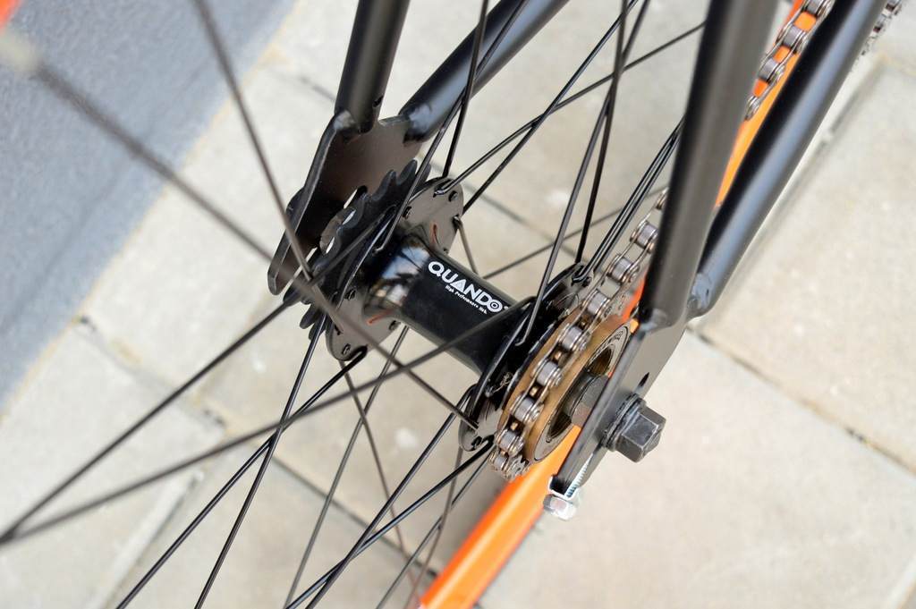

Takpoprostu Napisano 25 Maja 2022 Autor Udostępnij Napisano 25 Maja 2022 (edytowane) @uzurpator kable to trochę słabo, @MikeSkywalker wspominał o piaście dwubiegowej gdzie zmienia się przełożenia poprzez lekki ruch pedałami do tyłu. Piasta tylna Sturmey Archer S2 32otw. KickShift 2 biegi złota bikerStudio – kolorowe ostre koło Tylko pytanie, jeżeli ma tylko dwa biegi - to o ile na tym drugim biegu przełożenie będzie zmiękczone. A co do przeplecenia koła, to kupię obręcz taką jak mam ale na odpowiednią liczbę otworów. Moja obręcz to Swift Arriv 38" 43mm - malowana proszkowo kolor orange w palety Ral - to sobie ogarnę Edytowane 25 Maja 2022 przez Takpoprostu Cytuj Odnośnik do komentarza Udostępnij na innych stronach More sharing options...

MikeSkywalker Napisano 25 Maja 2022 Udostępnij Napisano 25 Maja 2022 56 minut temu, Takpoprostu napisał: Tylko pytanie, jeżeli ma tylko dwa biegi - to o ile na tym drugim biegu przełożenie będzie zmiękczone. Zakres to 138%, czyli zębatka dwa rozmiary większa/mniejsza. Czyli masz powiedzmy 42 z przodu i 18 i 14 z tyłu. Ot dwie przerzutki w górę/dół w rowerze z biegami. I bez żadnych kabli A potem kwestia dobrania przełożeń, czyli możesz zawsze minimalnie zmiękczyć sobie główne, i mieć dodatkowe na górki. 1 Cytuj Odnośnik do komentarza Udostępnij na innych stronach More sharing options...
