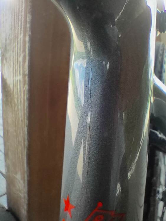

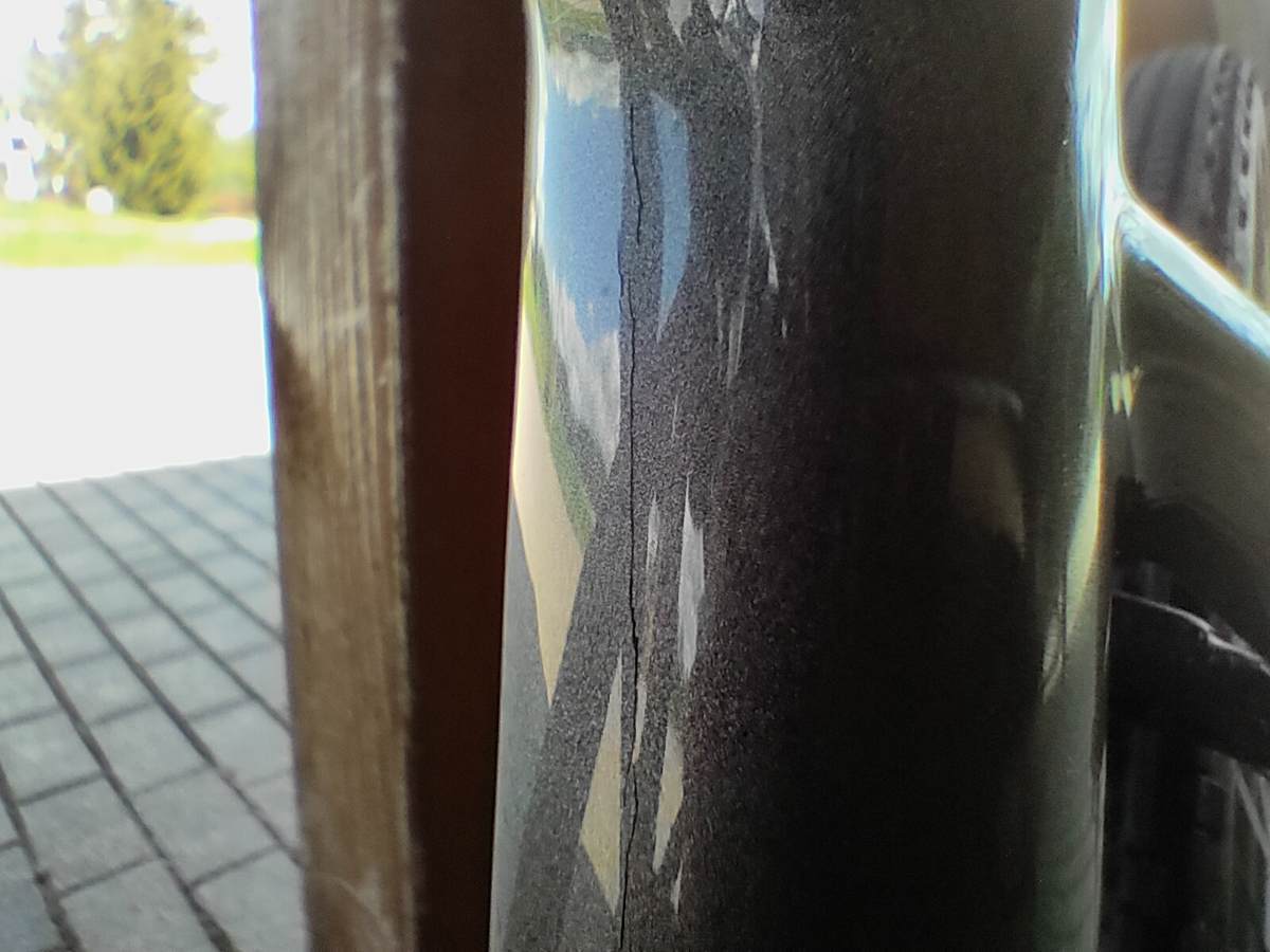

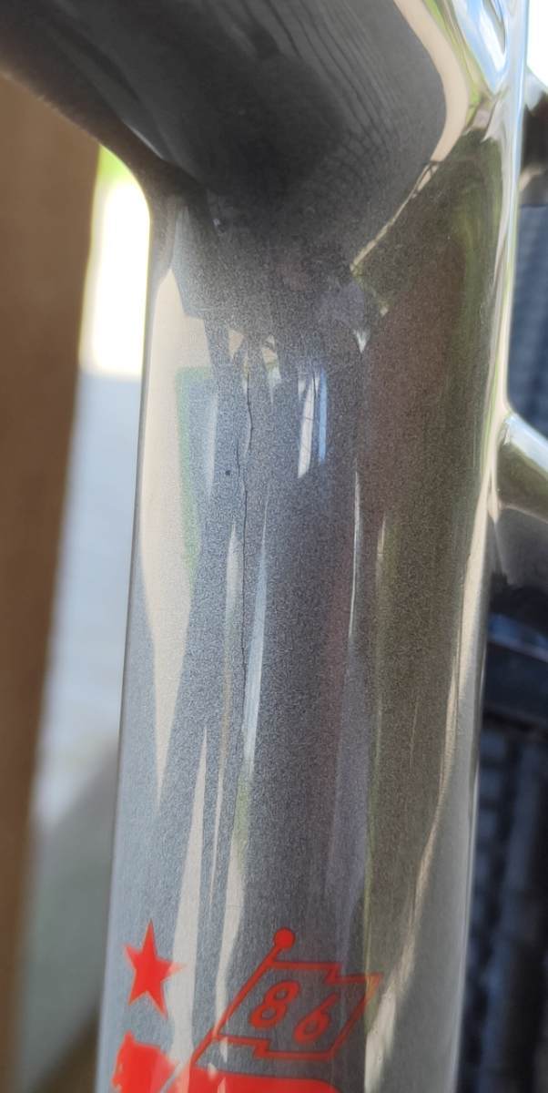

Rower Marin headlands 1. Czy to pęknięta rama czy tylko lakier? Pęknięcie zaczyna się na rurze podsiodlowej ok 1cm od spodu górnej rury i ma ok 4cm. Czuć delikatnie pod paznokciem.
Odpowiedź jest zawsze taka sama. Żeby się dowiedzieć, trzeba zeszlifować.
Nawet jeżeli tylko lakier, to i tak znaczy że coś jest nie tak.
Sprawdzałem monetą i dźwięk nie wydaje się jakiś niepokojący, ale ja się na tym nie znam, więc różnie może być. Jakiś czas temu przewrócilem się na lewy bok (nie zdążyłem wypiąć się z SPD) i potłukłem calkiem solidnie nogę więc i w ramę też poszło. A że to karbon to sie deko zdenerwowałem.
To znaczy że poszło tam jakieś naprężenie. Może karbon wytrzymał, a może struktura uległa uszkodzeniu. Masz wiele miejsc w ramie które pracują, a lakier nie pęka.
Ja na Twoim miejscu bym wysłał do jakieś zakładu który się w tym specjalizuje.
Żeby pękł tylko lakier to rura musiała by się odkształcić i ew. wrócić do swojego pierwotnego kształtu. Tutaj rura nie ma żadnego nawet śladu po czynniku zewnętrznym. Lakier samoistnie nie pęka. Gdyby była to tylko prosta rysa można by podejrzewać, że coś ramę tylko zadrapało. Ten ślad nie jest prosty.

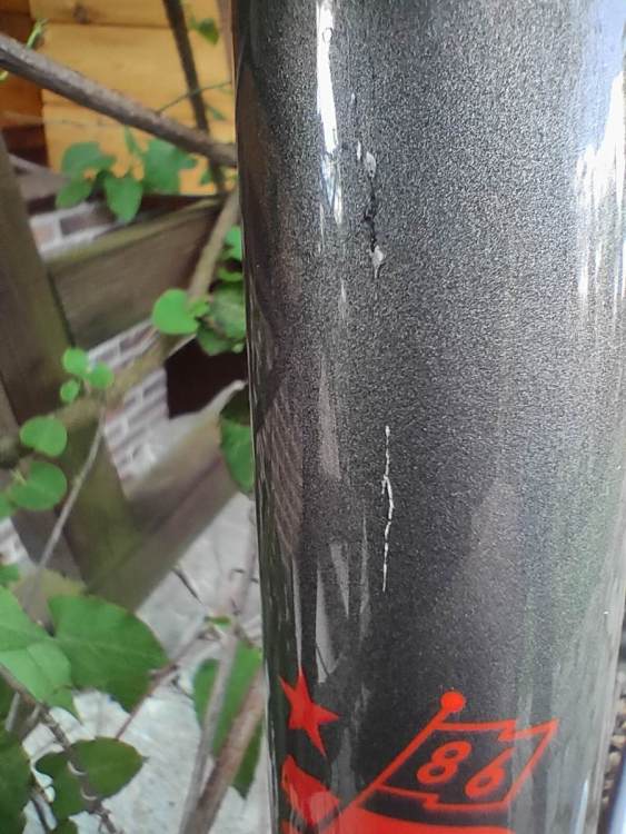

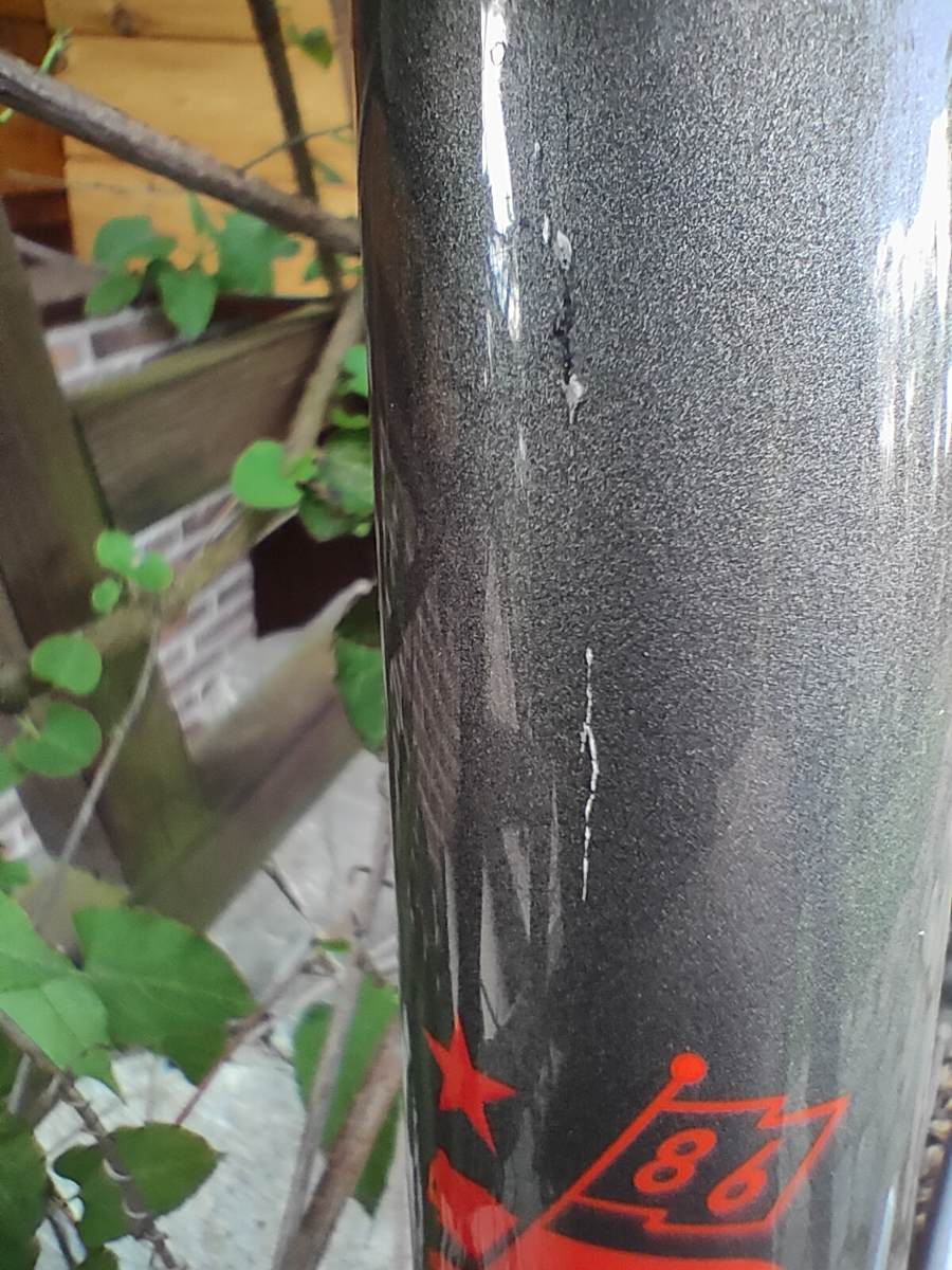

Zauważyłem ta rysę, gdy byłem na trasie i co ciekawe po dokładnym oczyszczeniu po kilku, kilkunastu kilometrach zaczął z niej wychodzić w jednym miejscu jakby kurz. To tam gdzie ciemniejsze miejsce. IMG20220523165430.thumb.jpg.11cf092fef366b32fd4e6ec6fc8d48c8.jpg

Tak, ten "kurz" jest grafitowy.
Chyba już się pogodziłem z myślą, że to pęknięcie ramy a nie lakieru, trudno.
Czy rama po naprawie, że się tak wyrażę, straci swoje właściwości - np.   tłumienia? Jest to w ogóle wyczuwalne dla zwykłego amatora?
W tym miejscu nic nie stracisz. IMHO takich rzeczy się nie naprawia. To jest naprawa na zasadzie polepienia.plastrem. Co z tego, że wyszlifują.i polakierują jak ciągłości włókien żadnej. Poza tyn jesli to zgodnie z moimi przypuszczeniami sztyca w podsiodłówce zrobila taką rozpierduchę to probldm będzie powracał.
