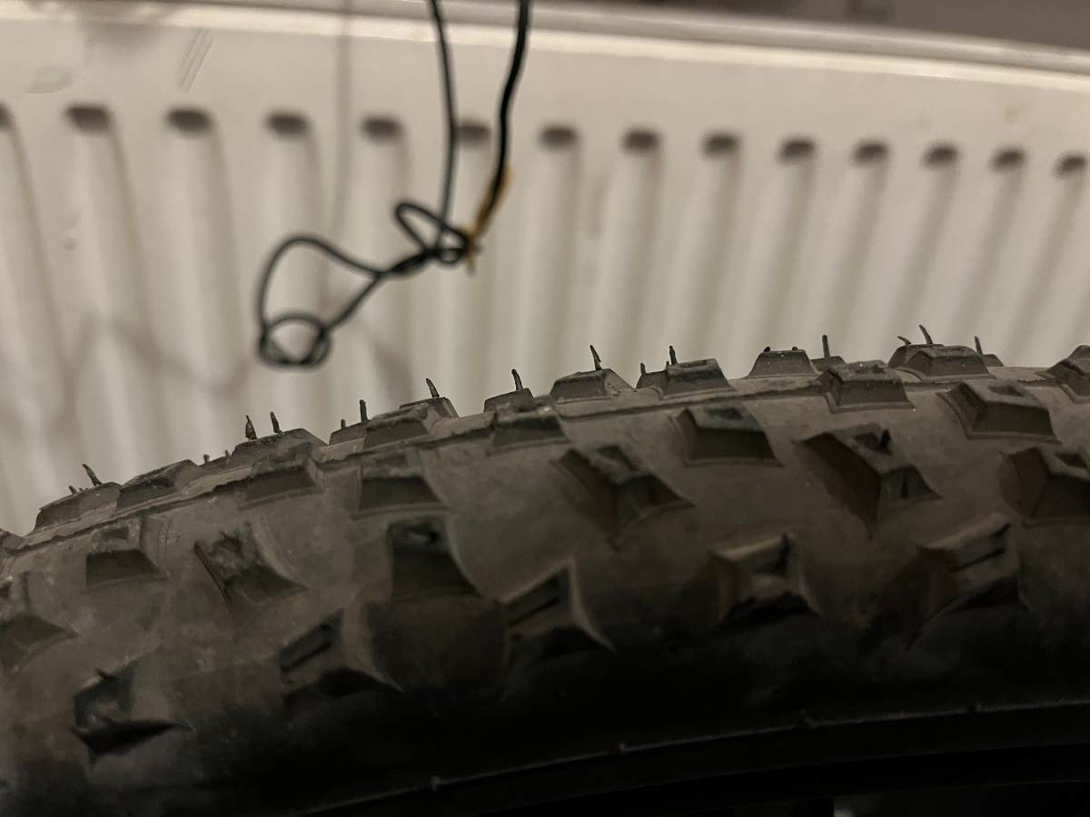

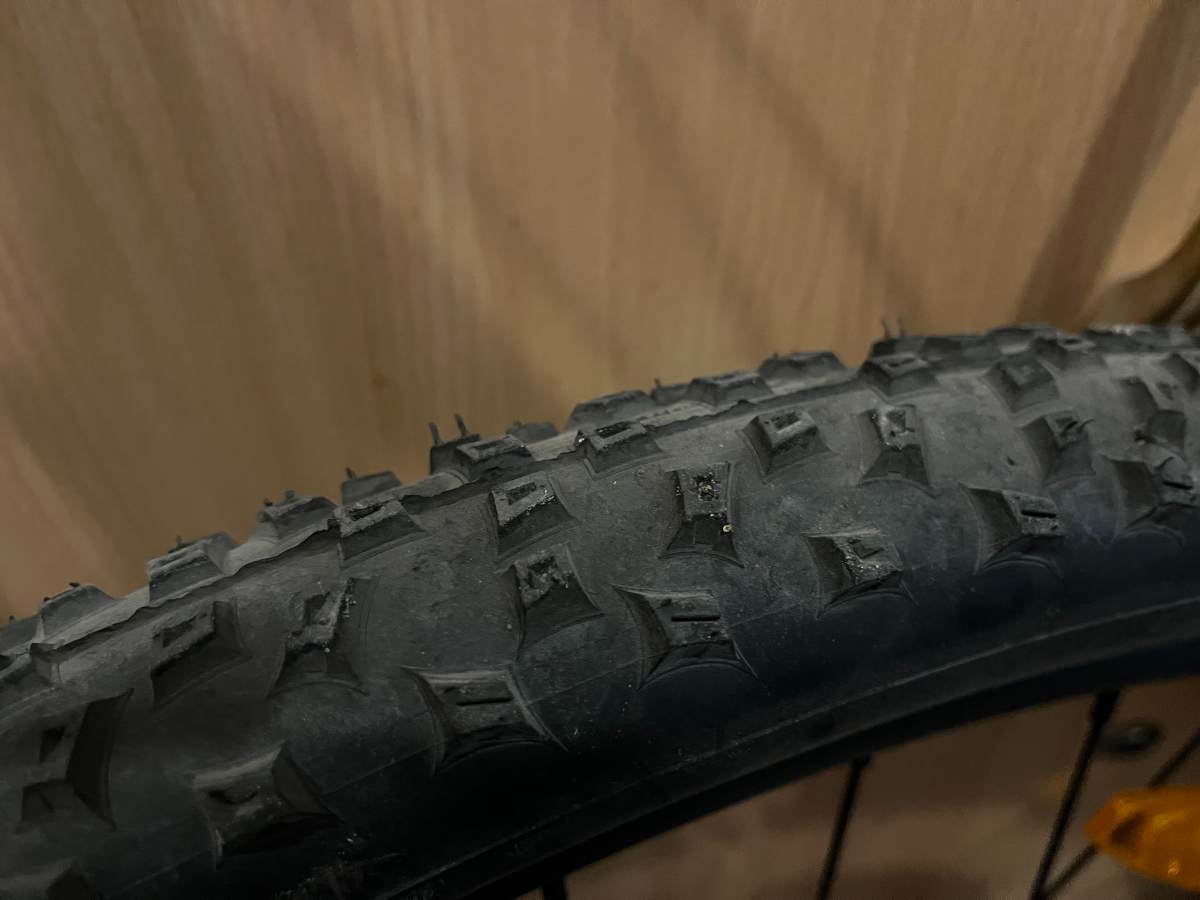

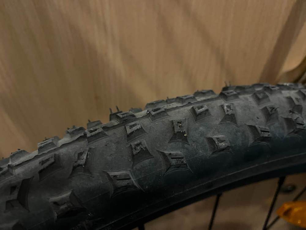

insaix3 Napisano 22 Maja 2022 Napisano 22 Maja 2022 Witam, Chciałbym prosić o pomoc, ponieważ posiadam rower KellyS Hexagon 8.0 2020, poniżej specyfikacja części tego roweru: Doszło do awarii w rowerze i Panowie z forum powiedzieli na co mam zmienić poszczególne części, a więc zaznaczę to również dla przejrzystości tematu, bo może zaproponowane przeze mnie koła będą jakoś niekompatybilne? Rama i widelec WYKOŃCZENIE LAKIERU: MATOWY MATERIAŁ RAMY: ALUMINIUM PERFORMANCE WIDELEC: SR SUNTOUR XCR 32 RLR AIR SKOK WIDELCA: 100MM Napęd PRZERZUTKA PRZÓD SHIMANO ALTUS M2000 PRZERZUTKA TYŁ SHIMANO DEORE M592 MANETKI SHIMANO M2010 KORBA SUNTOUR XCM zmiana na -> Korba Shimano Deore FC-M6000 10rz 40/30/22T 175mm KORONKI 40T-30T-22T/175MM KASETA / WOLNOBIEG SHIMANO HG200 zmiana na -> Kaseta SHIMANO Deore XT CS-M770 ZAKRES KASETY/WOLNOBIEGU 11-34T ILOŚĆ PRZEŁOŻEŃ 27 SUPORT FP-B902 zmiana na -> Shimano Deore XT BB MT800 Łożyska suportu BSA Hollowtech II ŁAŃCUCH SHIMANO HG53 zmiana na -> Łańcuch KMC X9 sreb/szary x114 BOX Koła PIASTA PRZÓD GL-B43F-DS PIASTA TYŁ GL-B43R-DS OBRĘCZE KROSS OPONY MITAS OCELOT V85 27,5X2.1 zmiana - do momentu, aż nie okazało się, że mam przebite dętki to były zaproponowane CONTINENTAL RACE KING 29X2.2 dwie sztuki Hamulce HAMULEC PRZÓD SHIMANO MT200 HAMULEC TYŁ SHIMANO MT200 DŹWIGNIE HAMULCA SHIMANO MT200 TARCZE HAMULCOWE DISC (160MM) Komponenty KIEROWNICA ALUMINIUM 680 MM 31.8 WSPORNIK KIEROWNICY ALUMINIUM 105MM/31,8/7° SIODŁO KROSS D5311 WSPORNIK SIODŁA ALUMINIUM 27,2X350 STERY FP-H816 O1-1/8" CHWYTY KROSS SCALE PEDAŁY FP-917N No więc tak się przedstawia to co ma być zmienione w tym rowerze, aby sprawnie i solidnie działał, ale dostałem informację, iż za pół ceny używane mogę otrzymać - Same opony 2 sztuki nazwa modelu -> Schwalbe Rocket Rick 57-622 lub - Koła włącznie z oponami WTB SX19 29 + wyżej wymienione Schwalbe Więc pytanie brzmi brać te same opony czy z kołami? Jeśli wezmę same opony to będą pasować do moich kół oraz jakie dętki wybrać? Poniżej zdjęcie owych opon Schwalbe.
cervandes Napisano 22 Maja 2022 Napisano 22 Maja 2022 Piszesz tak niezrozumiale, że się odechciewa czytać, i tym bardziej odpowiadać. Te opony to chyba jakiś paździerz na ruski rynek? Nie znam tego modelu, nigdy go nie widziałem dostępnego w katalogu. Wyglądają na powolne klocki do tego z cholera wie jakiej jakości gumy. Po co kombinujesz? Race Kingi kup, nowe to nowe. Koła też cholera wie co z nimi, przecież koła to nie same obręcze, ale też piasty, szprychy, nyple... W ciemno nikt nie będzie ryzykował polecania nie wiadomo czego i nie wiadomo za ile. Zresztą., coś się dzieje z obecnymi kołami? A najbardziej to mi się podoba sam początek: "KellyS Hexagon 8.0 2020" 😂 Ty się zdecyduj, bo moim zdaniem albo Kellys albo Hexagon.
Mod Team bogus Napisano 22 Maja 2022 Mod Team Napisano 22 Maja 2022 2 godziny temu, insaix3 napisał: OPONY MITAS OCELOT V85 27,5X2.1 zmiana - do momentu, aż nie okazało się, że mam przebite dętki to były zaproponowane CONTINENTAL RACE KING 29X2.2 dwie sztuki Ty się najpierw zdecyduj jaki masz rozmiar kół, bo specyfikacja którą teraz podałeś jest na kołach 27,5 a nie 29. Ponadto tak jak wspomniał @cervandesrower to nie Kellys tylko Kross. I napisz wszystko składnię bo nie za bardzo wiadomo o co ci chodzi.
