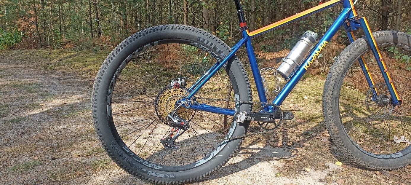

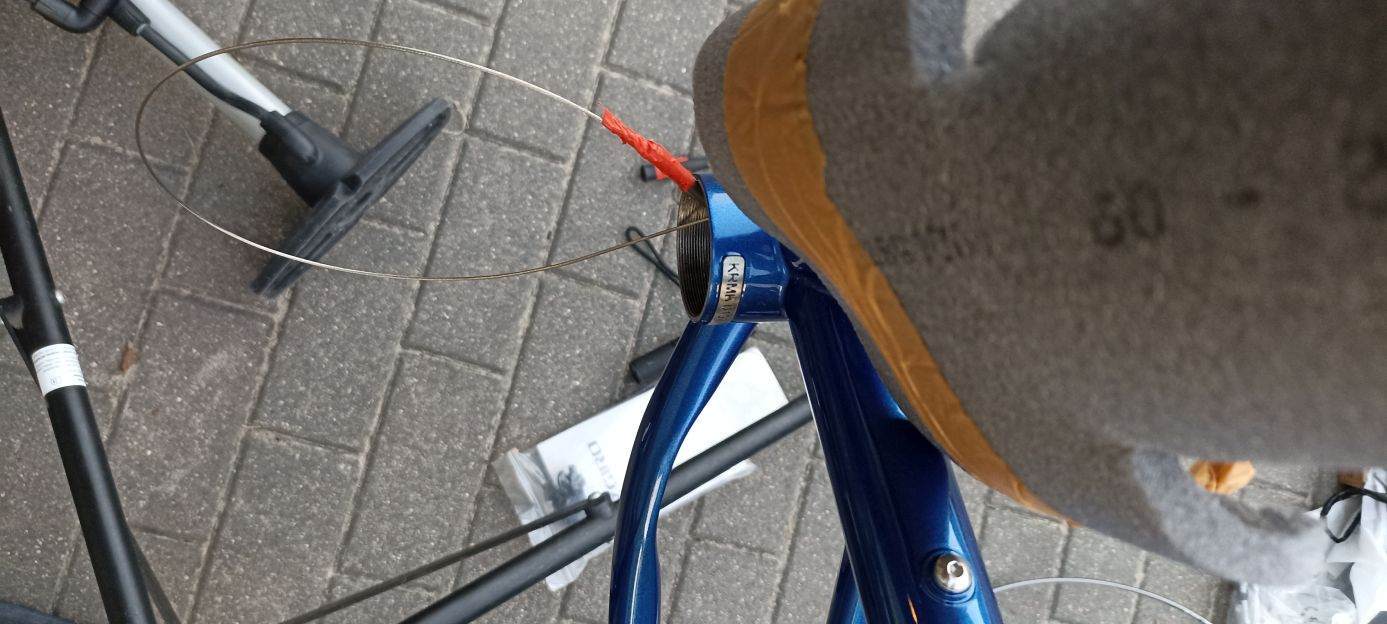

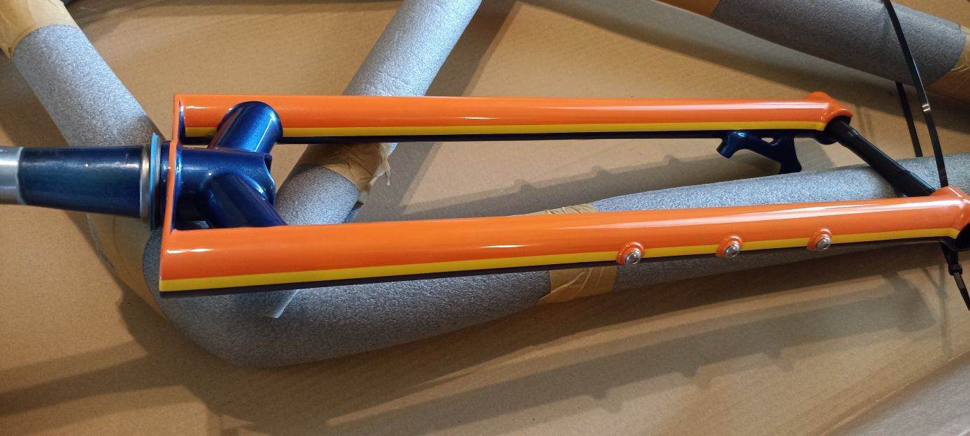

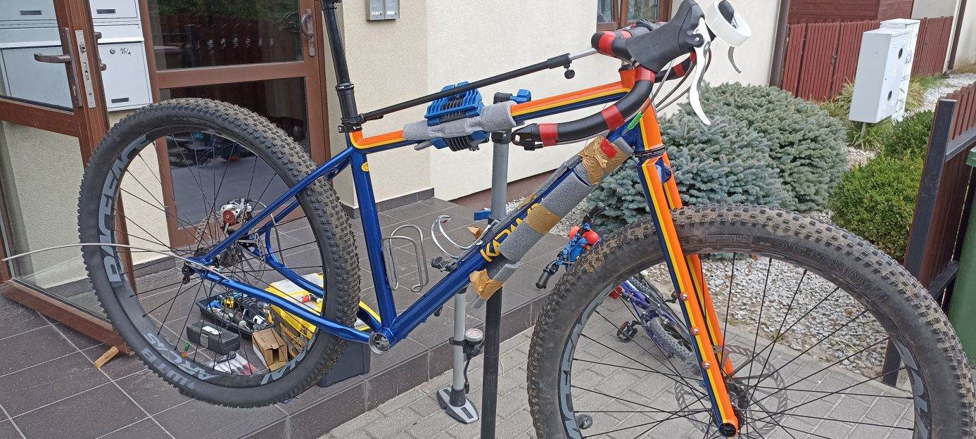

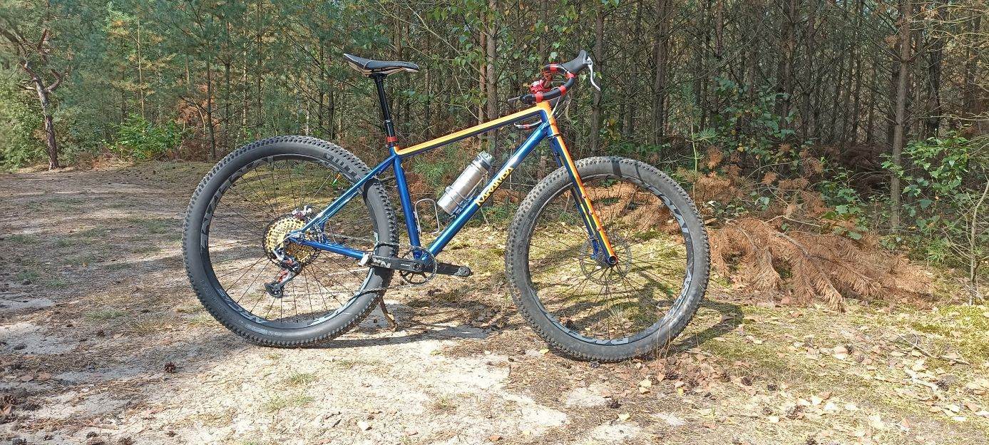

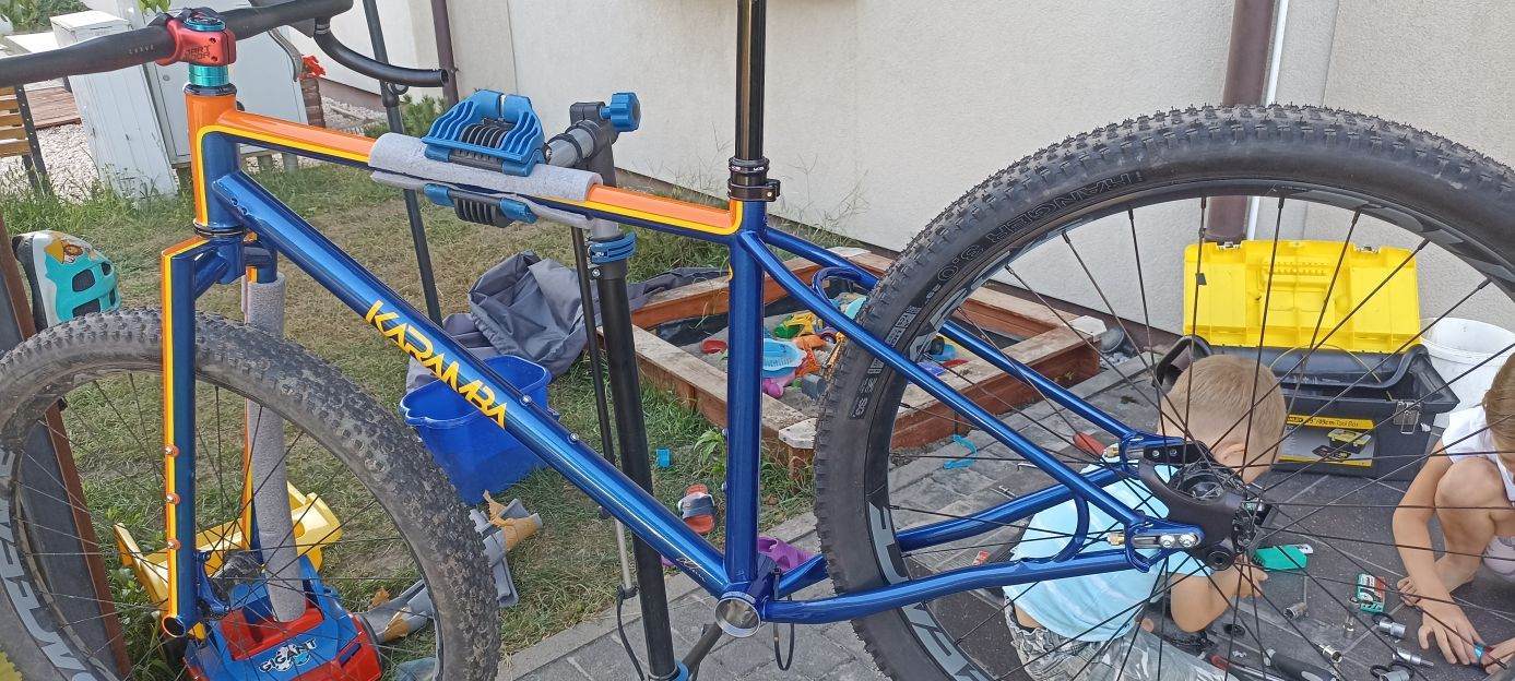

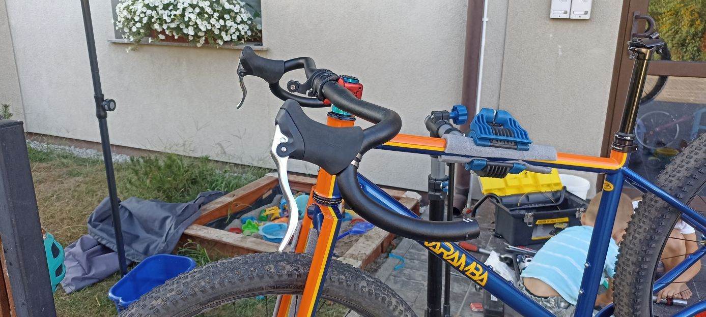

Udało się częściowo poskładać rower. Niestety ale czekam jeszcze na adapter do hamulca, którego w 4 stacjonarnych sklepach nie dostałem.
Jeszcze będę musiał mostek wymienić na srebrny, niestety ale nie mam na stanie.

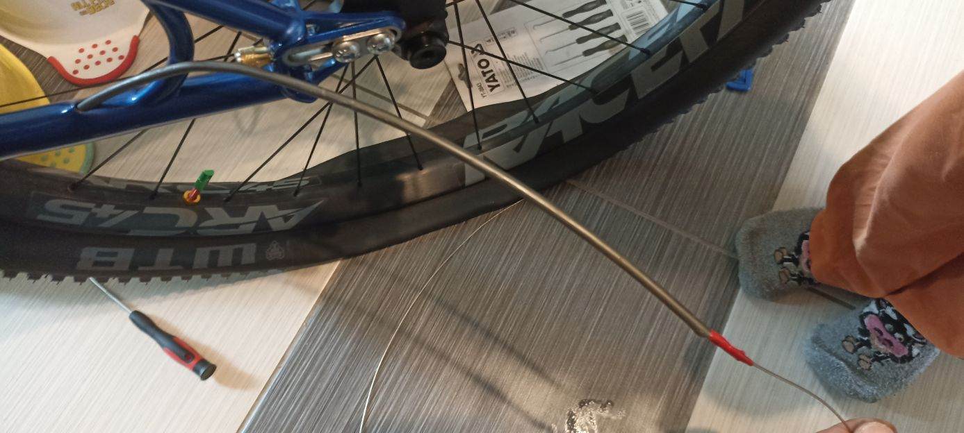

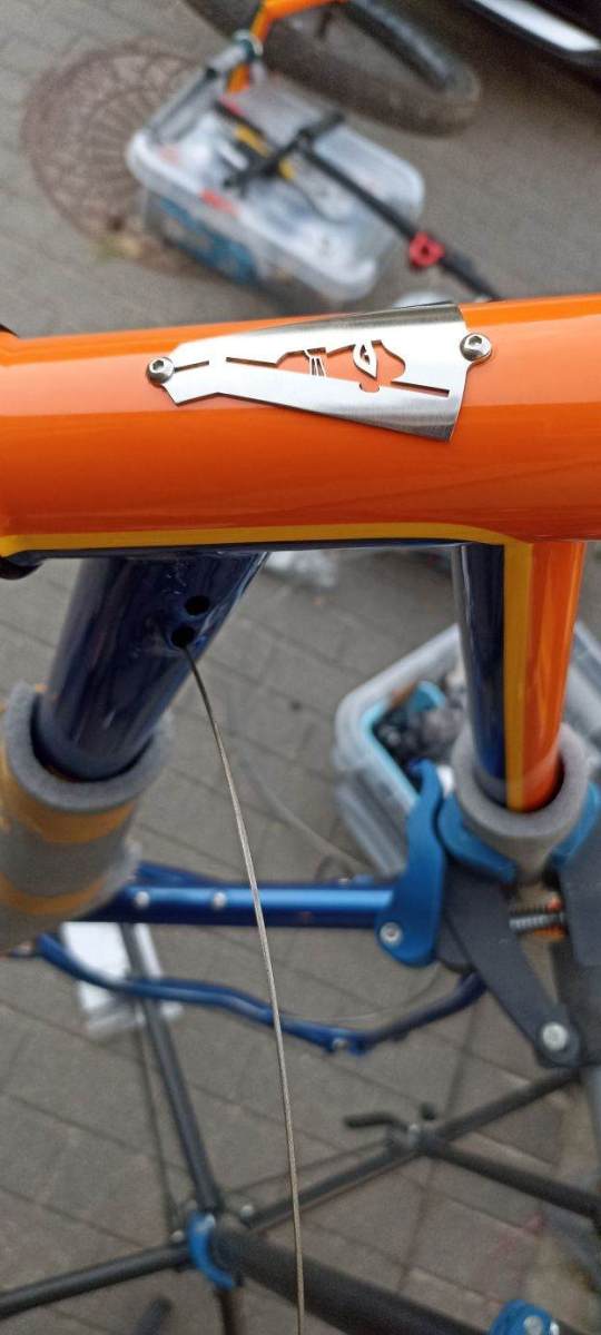

Nie wiem co mnie podkusiło na wewnętrzne linki. Kilka godzin się męczyłem z jednym pancerzem ale finalnie się udało.
large.005_sierpien_25.jpg.ac6b7e1298f167
Zanim pancerze trafiły na swoje miejsce kombinacji było sporo.
large.004_sierpien_25.jpg.a4af1fe69b4bf7
large.003_sierpien_25.jpg.bb746791fffd05

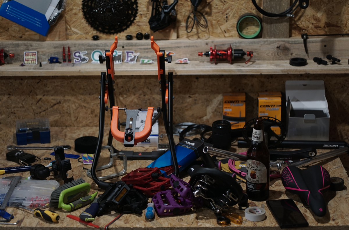

Pomocnicy w tle segregują moje narzędzi i części :)
large.001_sierpien_25.jpg.73de8feb0da409
large.002_sierpien_25.jpg.45ca94008ef862
large.006_sierpien_25.jpg.e4e358e49c8122
Pierwsza jazda testowa
large.010_sierpien_25.jpg.9a0b5e6d00c842
large.008_sierpien_25.jpg.e890e5bcb1d5e5
Owijki jeszcze nie ma. Czekam cały czas na adapter do hamulca.
large.011_sierpien_25.jpg.35c1f4642ffe53
large.007_sierpien_25.jpg.db51f34a62edb7
Dzisiejsza wycieczka singlem
large.012_sierpien_25.jpg.6cc5edc9ab0d83

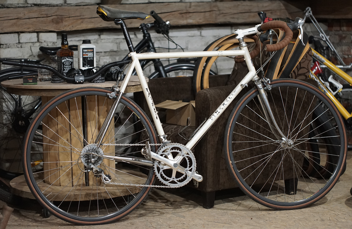

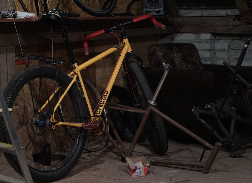

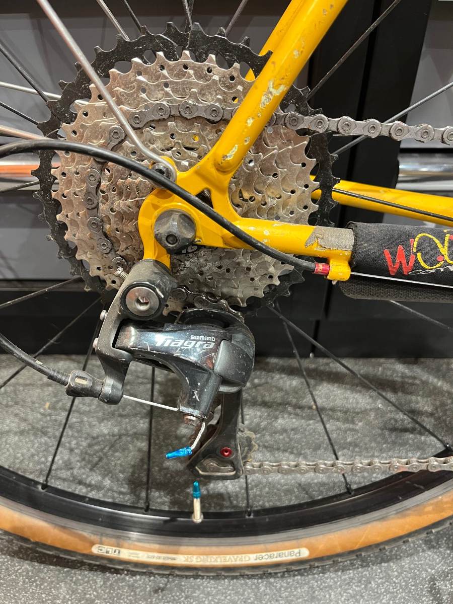

Odważna konwersja napędu w Unibike Flash 😁. Łańcuch już kwalifikował się do wymiany, więc pomyślałem, że przy okazji zmienię coś więcej. Jestem zwolennikiem napędów 1x w rowerach, dlatego przednia, trzyrzędowa kotwica, 48T/38T/28T, wyleciała z crossa bez sentymentu. Potrzebowałem tylko suportu HTII w wersji Mountain z podkładkami (jest jeszcze standard Road dla muf w ramach szosowych i w moim gravelu, a różnią się średnicą gwintu), bo korbę MTB miałem z AliExpress, z blatem 40T. I tak zwykle z przodu korzystałem z zębatki 38T, wachlując tylną zmieniarką...
Było 3x7 a teraz jest 1x7. Do jazdy po płaskim, do pracy i po bułki w zupełności wystarczy. Przekosy łańcucha mam w... serdecznym poważaniu 😎. Wymiana raz na sezon, to żaden koszt. Włącznie z wolnobiegiem oczywista.
Zadowolonym 😉

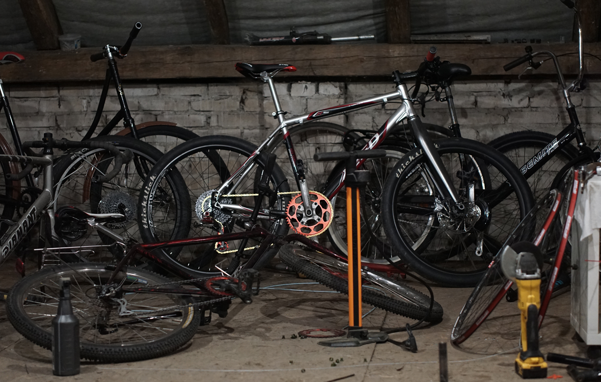

Soboty serwisowej ciąg dalszy...
Tym razem na warsztacie Marin. Chciałem zlikwidować niewielki (moim zdaniem) luz na bębenku. W tym celu wyjmuje się jedną z podkładek pod bieżnią tego "cykadła". Kupiłem klucz, zaparłem się i... Widać na zdjęciu. Nadmienię, że odkręcałem tę szajbkę we właściwym kierunku, czyli zgodnie z kierunkiem wskazówek zegara.
Już teraz wiem, że trzeba zastosować patent Pana Majstra @Sobek82 ze śrubą do bieżni sterów, żeby przytrzymać klucz z ząbkami na miejscu wyżłobień. Szpilka budowlana potrzebna, albo coś podobnego. Nie mam... Nawiasem mówiąc, nie wiem co palił projektant tego rozwiązania... Bębenka nie ruszyłem, a imbus 11mm nie pasuje do odkręcenia całego mechanizmu. Trzeba to zrobić hexem 12mm od drugiej strony. Nie mam... Koło leży, weekend w domu... 😁
