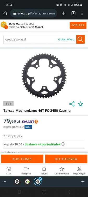

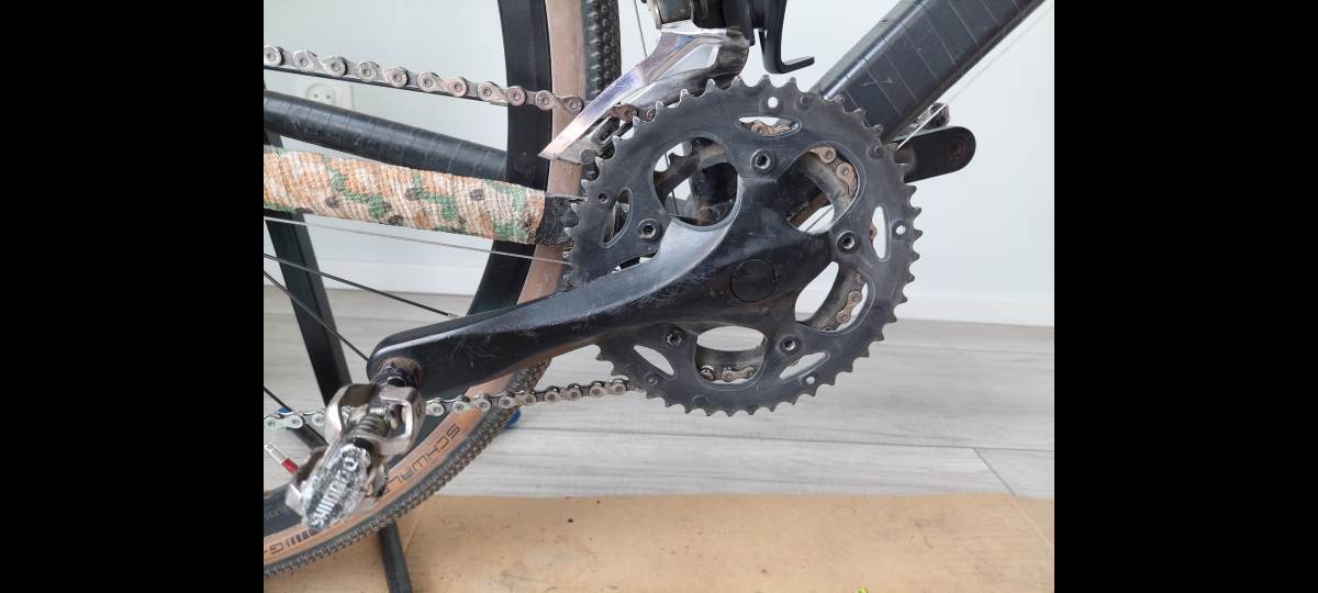

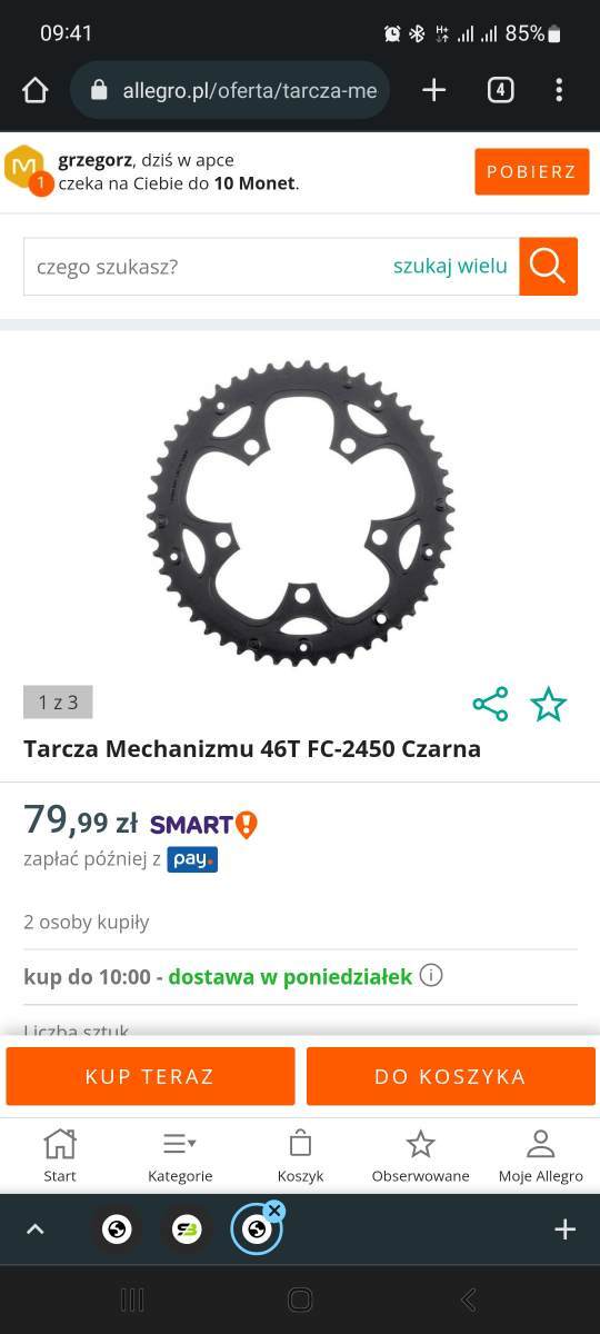

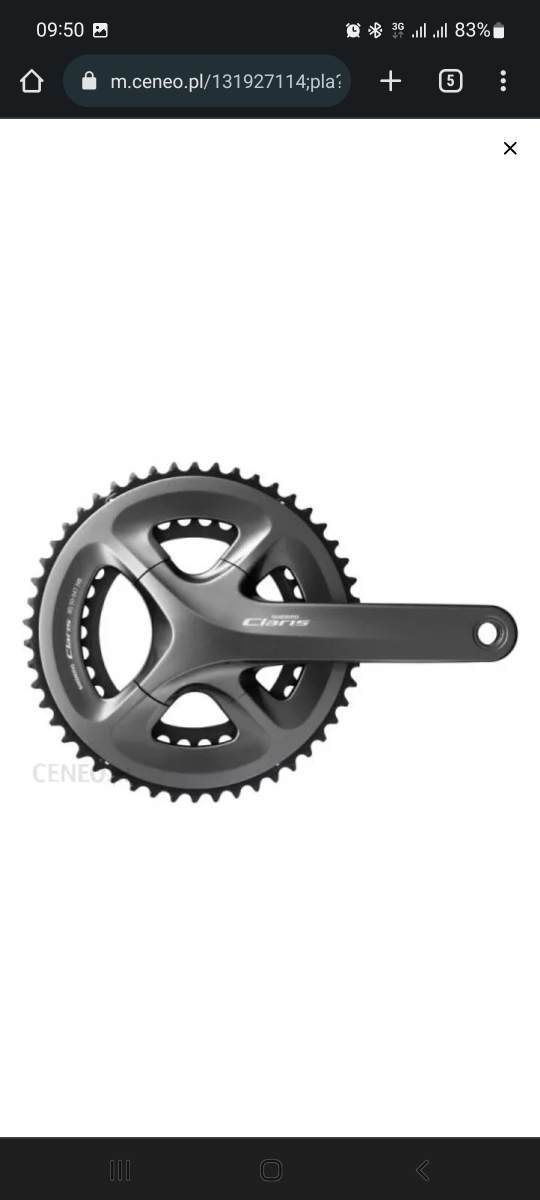

FalconHeavy Napisano 20 Maja 2022 Napisano 20 Maja 2022 Mam obecnie korbę na kwadrat, taki pseudo claris shimano rs200 przerobiony na 46-34z. Wkurza mnie stukanie kwadracika. Czy do clarisa r2000 można zamontować ten sam blat 46z 110BCD? BCD 110 się zgadza, tylko pewnie inne śruby i tej osłony nie będzie.
FalconHeavy Napisano 20 Maja 2022 Autor Napisano 20 Maja 2022 Ok, a dowolny blat 110bcd na 4 śrubki? Ewentualnie ta starsza sora co wygląda jak to moje ustrojstwo i jest na Ht2?
abdesign Napisano 20 Maja 2022 Napisano 20 Maja 2022 Dobra... masz u Shimano stary typ mocowania na 5 śrub i masz nowy typ mocowania na 4 śruby mieszać się tego nie da. (w sumie to jak sam wklejałeś te zdjęcia to musiałeś oczy zamknąć żeby nie widzieć że to nie pasuje ) Cytat Ok, a dowolny blat 110bcd na 4 śrubki? na "4 śrubki" to istnieje tylko ultegra 46t. Przy czym owa zębatka jest ze 2x droższa niż kompletna korba r2000. Cytat Ewentualnie ta starsza sora co wygląda jak to moje ustrojstwo i jest na Ht2? Chcesz mieć zintegrowaną oś korby i do tego tanią zębatkę 46t na 5 śrub to jest bardzo dużo korb shimano które spełniają te warunki od sory po durejsa.
FalconHeavy Napisano 20 Maja 2022 Autor Napisano 20 Maja 2022 Znalazłem tylko alivio 46-30 GRX like. Jest trudno dostępne. Pewnie bym tarcze nawiecał Stara sora na 5 śrub i ten blat 46. Nowa sora r3000 i blat dura Ace 46. Co wyjdzie drogo.

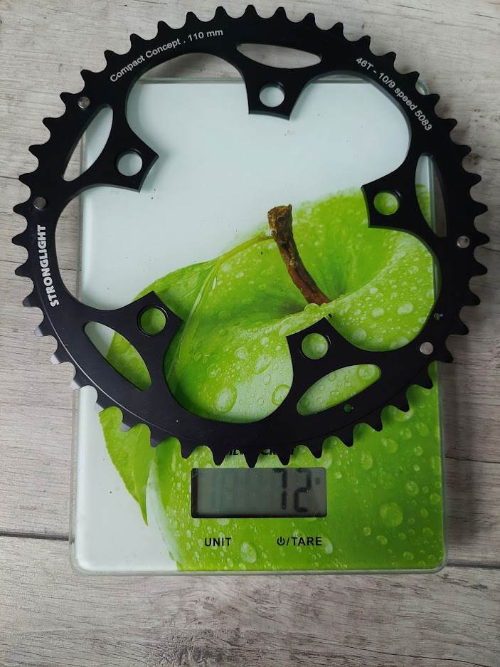

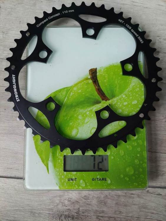

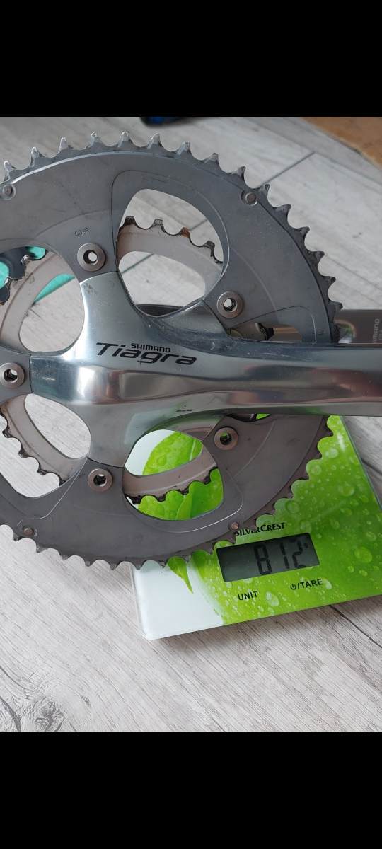

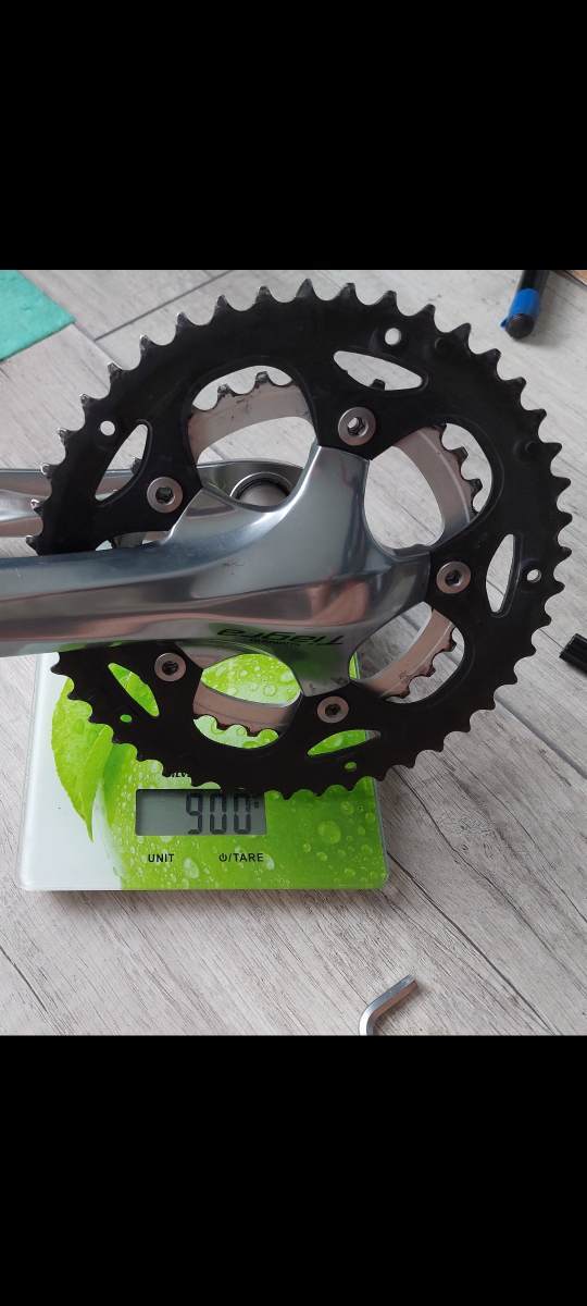

FalconHeavy Napisano 25 Maja 2022 Autor Napisano 25 Maja 2022 Mam tiagre 4600. Wstawiłem moja starą zębatkę 46T 8rz i jest ona 2x cięższa od 50T tiagra. Chce kupić coś lżejszego. Co będzie lepsze? Serce mówi: https://allegro.pl/oferta/tarcza-szosowa-stronglight-rozstaw-110mm-46t-zew-c-7561931235?fromVariant=7561931235 Czy cięższy, ale jednak shimano: https://allegro.pl/oferta/tarcza-shimano-fc-cx50-46z-cyclocross-czarna-alu-11188492727
jurislawek Napisano 9 Listopada 2022 Napisano 9 Listopada 2022 https://allegro.pl/oferta/zebatka-46z-blat-shimano-fc-cx70-2-10rz-grafit-11715792435 Jeszcze lżejsza

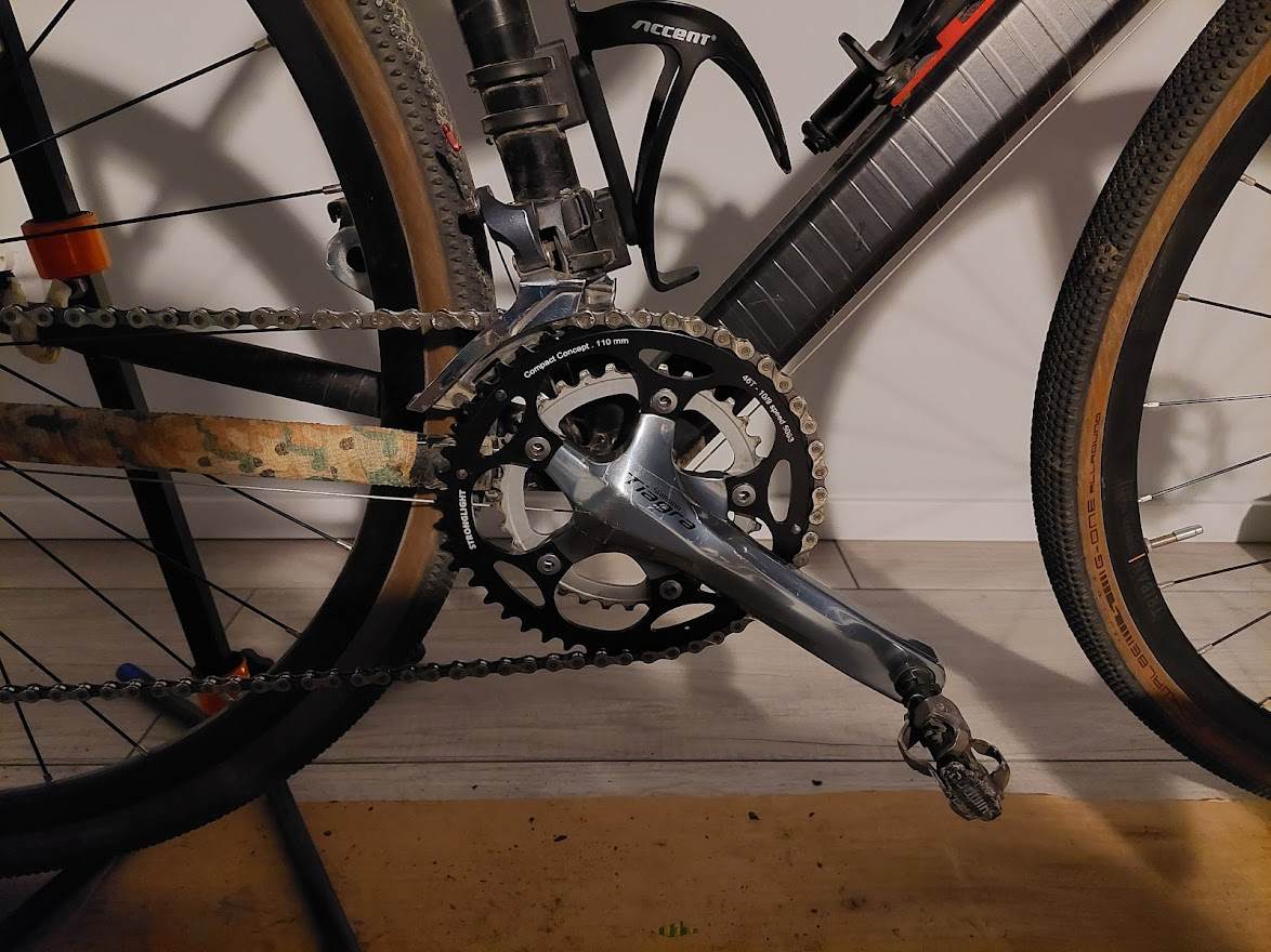

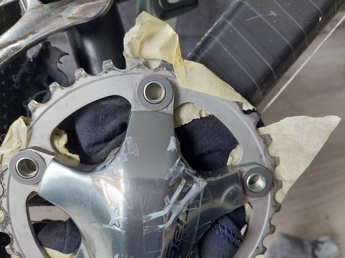

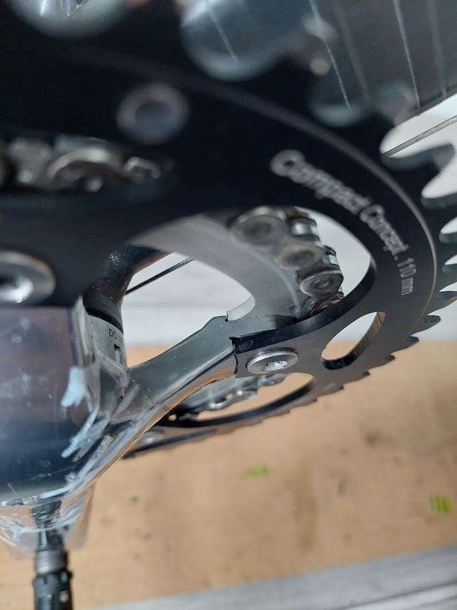

FalconHeavy Napisano 9 Listopada 2022 Autor Napisano 9 Listopada 2022 Kupiłem używaną korbę Tiagra 4600 10s 50-34. Dokupiłem tarczę 10rz 46T. Wybrałem stronglite-a. Napęd jest 2x8s Łańcuch 9s (takich używam bo są lepsze od tych 8s). W tym wypadku węższy 9s od 8s to kolejny plus. By korba 10s działała bezproblemowo w napędzie 8s musiałem tylko zamontować podkładki by zrobić przestrzeń dla łańcucha 9s. Przetestowane w boju.
